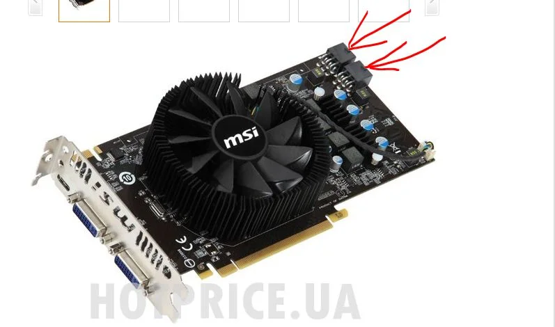

на столе собрал запустился компьютер токо на мониторе пишет no signal в чем еще проблема может быть?
Доп. питание к видеокарте подключил?
Можно попробовать передёрнуть карту в слоте.
Вот здесь надо подключать дополнительные шлейфы , причем обязательно .
    33.3 KB · Просмотры: 91
у меня там один вход и я подключил серовно no signal detecded.
