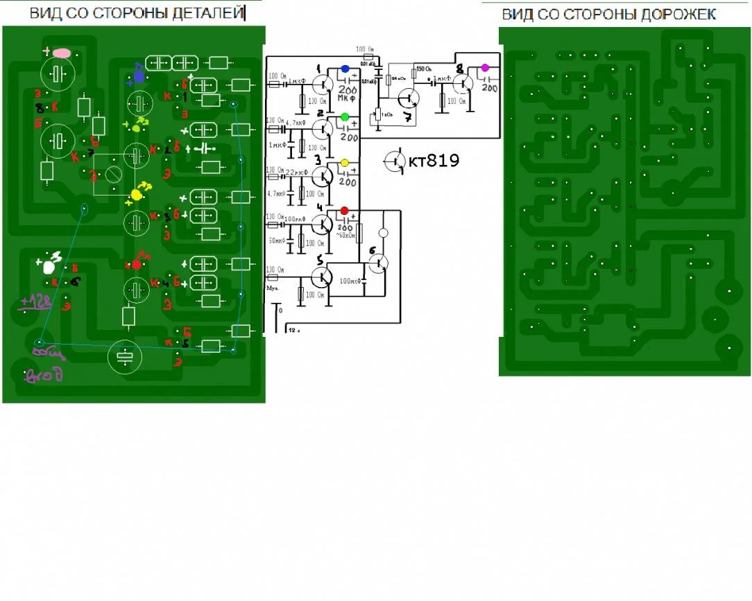

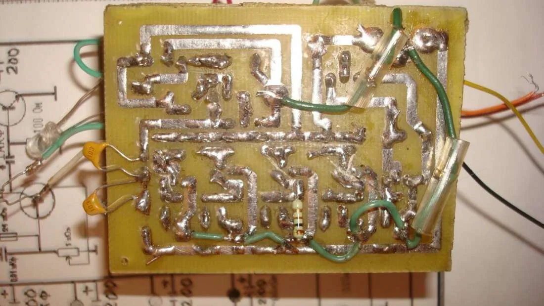

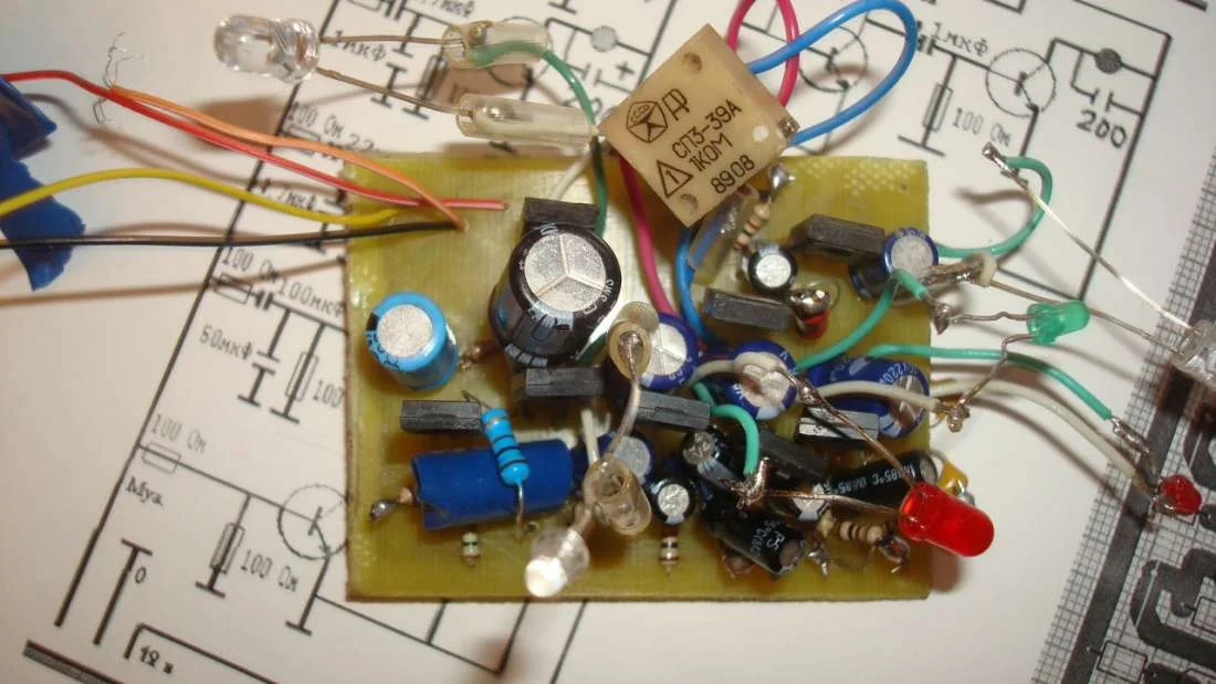

Всем Привет!!! Нашел в ютубе видео Цветомузыка своими руками (подробно).avi - YouTube по созданию цветомузыки (схему), Решил собрать...Сделал печатку в Спринте
Собрал (только надо было размером больше делать, с трудом затолкал детали)
О Схеме: Как сказано в видео кондеры 1 4,7 22 50 100мкф использовались полярные , но полярность не имеет значения.....Кондеры полярные на 200мкф (я использовал 220мкф) полярность должна соблюдаться (я так и сделал).....На схеме используются транзисторы кт819, но сказано, что подойдут любые n-p-n, я использовал пять кт972Б и три кт940А............. Паял под флюсом ЛТИ-120, после пайки, его тщательно оттер щеткой с ацетоном...... Проверил: Залипов нет.....
3 диода работают нормально, 2 почему-то всегда горят (на схеме красный и белый) , а один вообще не работает(фиолетовый),моргнет разок только когда подключаю питание.....Что можете посоветовать?...
Вход усилителя (из колонок) подключаю к плееру , а выход к цму--->вообще еле видно как что то мигает........Потом к этому усилку прицепил еще один усилитель(через гнездо наушников)(тоже из колонок), светодиоды еле горят,а музыка орет,трещит на весь дом.. НО почему то 2светика все время горят и не гаснут, а один вообще не работает.....Питаю от Какойто зарядки 12в 100МА........В чем причина?????Как усилить сигнал подаваемый на ЦМУ???........Остальное все по схеме.....В чем причина????? Прикрепил схему, фото, и печатку

Все конденсаторы в схеме, за исключением 200 мкФ, должны быть неполярными. Начни с этого.
Ну для усилителя 100 мА это мало очень ,,хотя бы 500 мА... Насчет белого диода это фон он и должен гореть.. Конденсаторы - как уже выше говорилось НЕ полярные....кроме твоих 220 мкФ.. их там 5 шт.. А я у тебя 13 шт насчитал и они все полярные электролиты...
Не все , там еще есть один, на 1 мкФ он тоже должен быть полярным ... он стоит на фиолетовом цвете..
В этой схеме полярность конденскторов, которые меньше 200 мкФ, действительно не имеет значения потому что на них нет постоянной составляющей, либо она незначительна. Проверяется подключением вольтметра постоянного тока в параллель конденсатору.
Фиолетовый загорится если перемещать движек подстроесного резистора в нижнее по схеме положение.
Красный возможно горит потому, что "видит" 50Гц с шины питания.
Белый должен выключаться при появлении звука. Если этого не происходит, проверяйте испрауность транзисторов его канала.
Для отладки схемы можно использовать наушник, включенный в послед с конденсатором 10-100мкФ. Щупать нужно базы транзисторов и шину питания.
