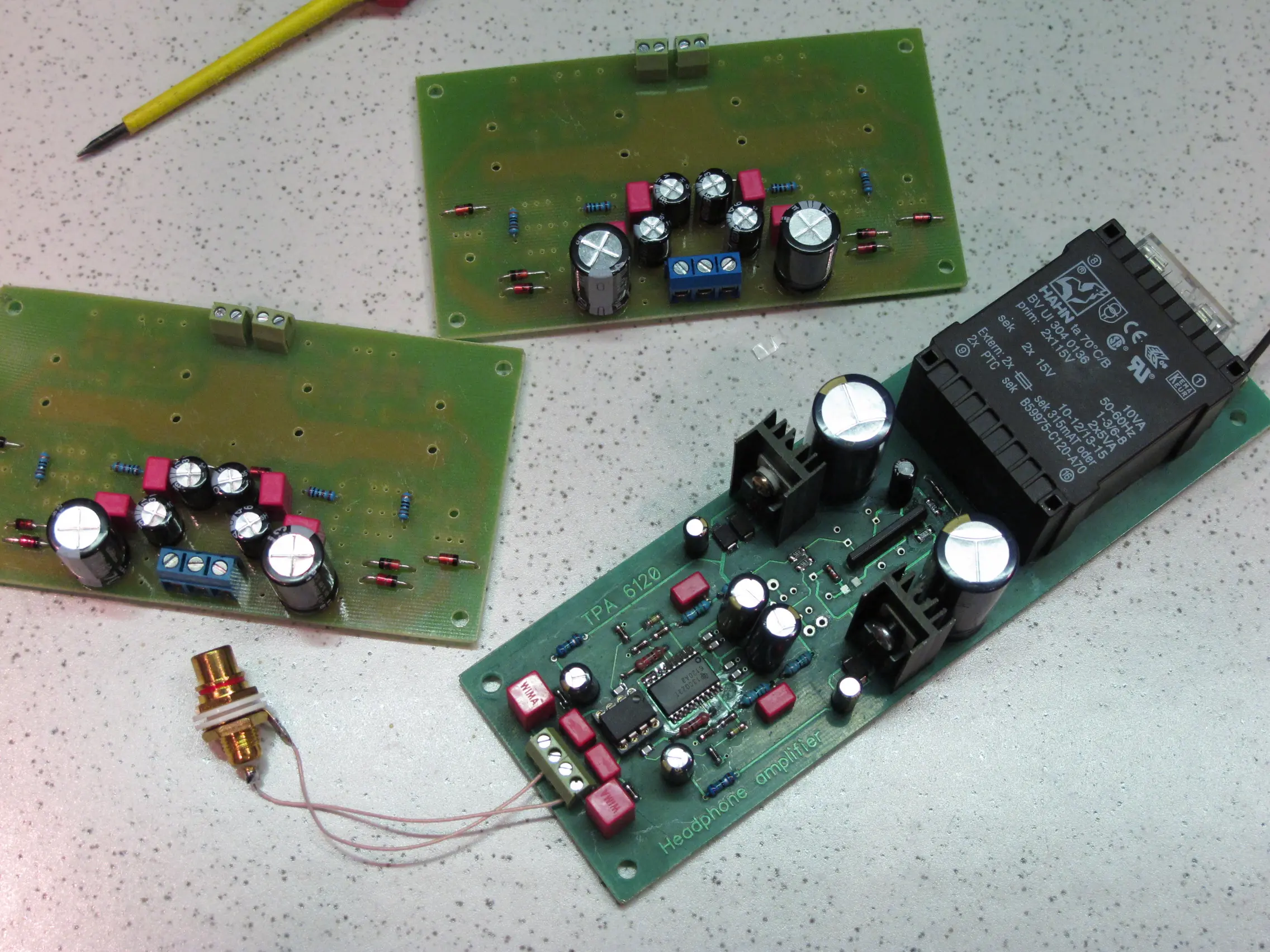

Собрал ушничок
  • Автор темы Автор темы pryanic
pryanic
19 Июн 2011
1,071
57
Но весьма сильно греется TPA6120 - без нагрузки почти 80 градусов.
Проблема была найдена - конденсатор в Т-фильтре на выходе. С ним возбуд был на частоте около 113 МГц.
А я уж грешил на перегрев во время пайки.
