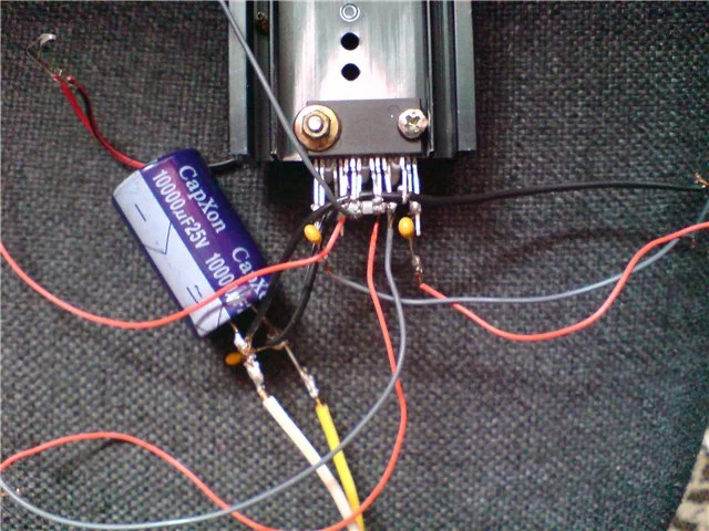

Собрал усилитель, а он фонит
  • Автор темы Автор темы бет
с компьютерных блоков питания можно брать до 10-15
ампер, но лучше туда не лазить. а общий провод источника звука подключен к усилителю?
провода от компьютерных колонок экранированные? их ставить можно? и ещё регулятор громкости должен быть 6 ти ногий? подойдёт ли на 20 ком?
Да, это сдвоенный переменник и 20 килоом достаточно.
да, общий подключён. а если попробовать закрыть всё фольгой как экраном?
нет. не надо. это не поможет:-)
если нет ошибок в подключении..то вероятней всего неисправна микросхема
