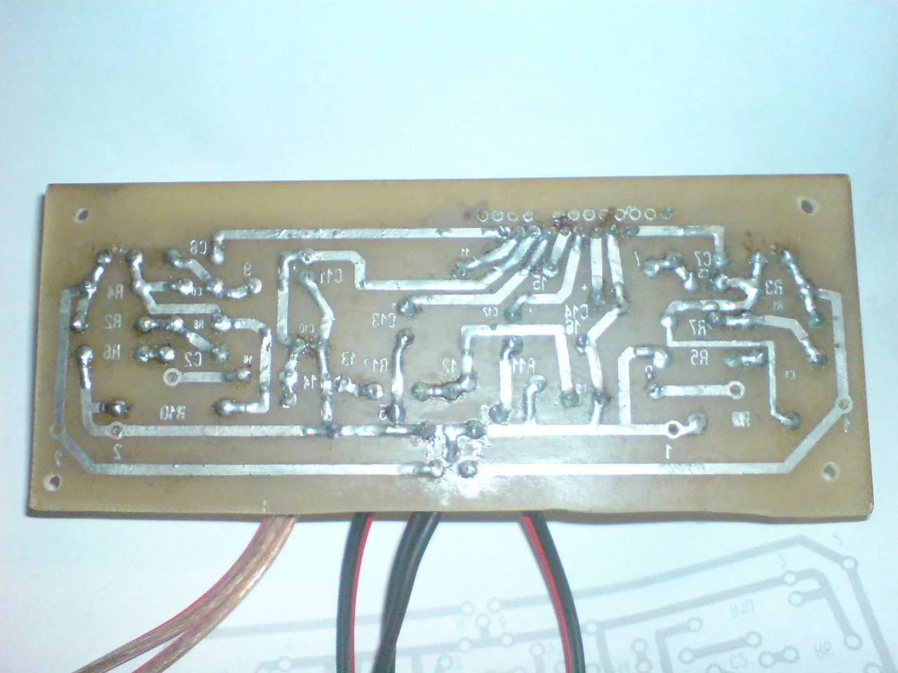

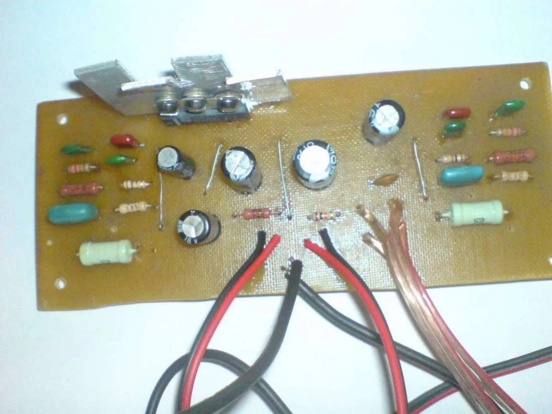

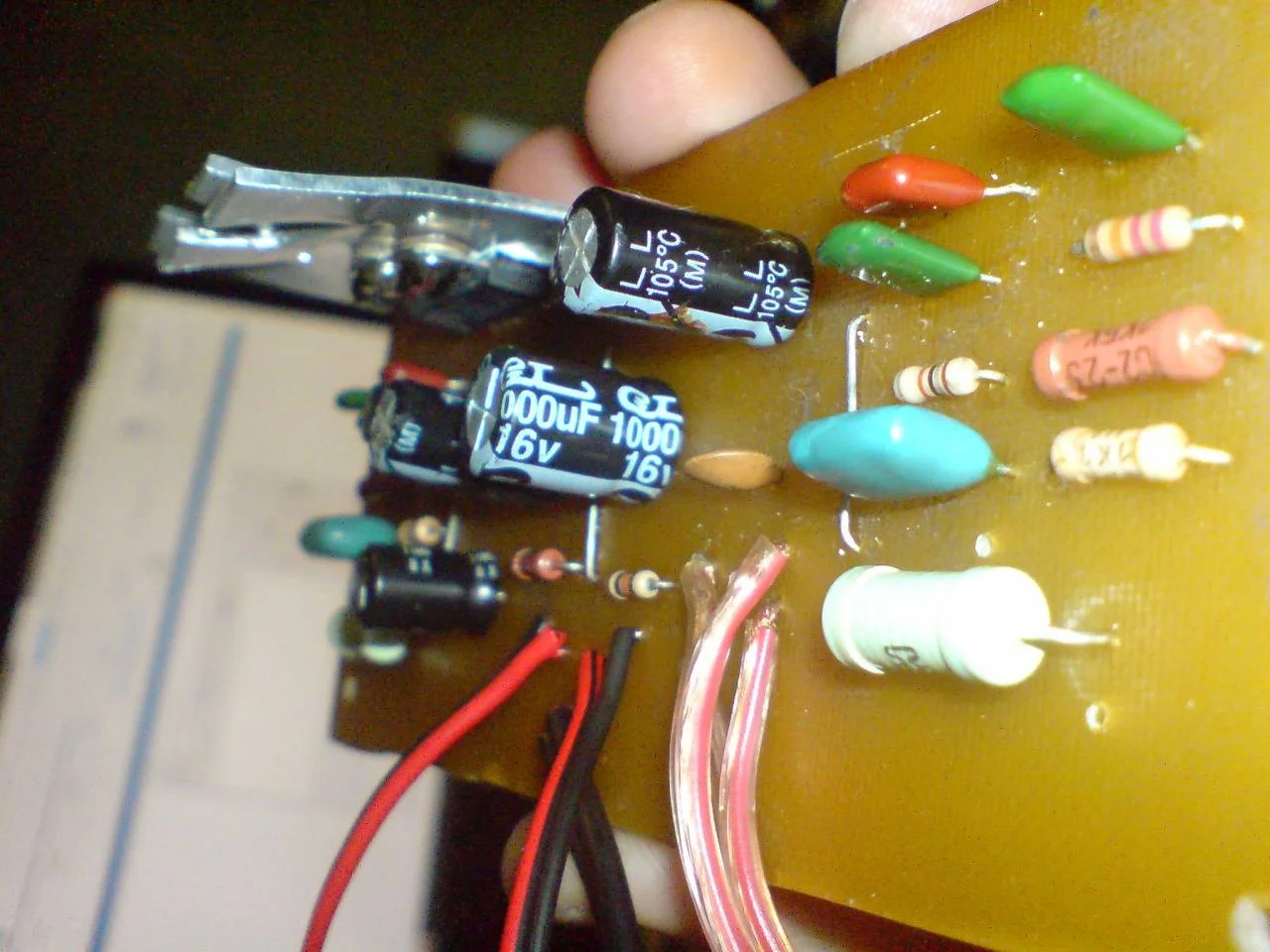

Собрал усилитель, а он не работает
Всем привет! собрал усилок на TDA1517, всё подключил, и не чего , вроде всё собрано нормально... Может микруху сжёк при пайке!....

Топикстартер хочет, чтобы мы проверили по фоткам правильность и качество монтажа, взяли тестер и померили все напряжения...:))
По делу: если хотите помощи, то схему и результаты замера напряжений на ней в студию.
скорее подсказали, всё собрано правильно, но не работает.Может микросхему при пайке сжок!
а на радиатор ставить пробовал?
Гадать долго можно.
Мереем на 3,4,6 ноге микросхемы напряжение....
Восьмой вывод микросхемы подключён к плюсу питания?
Я имела ввиду вывод "Mute-Standby"...
на третьей наге (1.11), четвёртой(1.11_) , шестая(1.19)
Подаешь сколько вольт?
это может быть из за замены резистора, 1.3Ком, на резистор 1.1Ком!
судя по подписям элементов на плате - может отзеркалить?
22Ком, не 220, да ладно, я уже разобрал, другую нашёл...
схему переправирял, всё стоит на своих местах!
