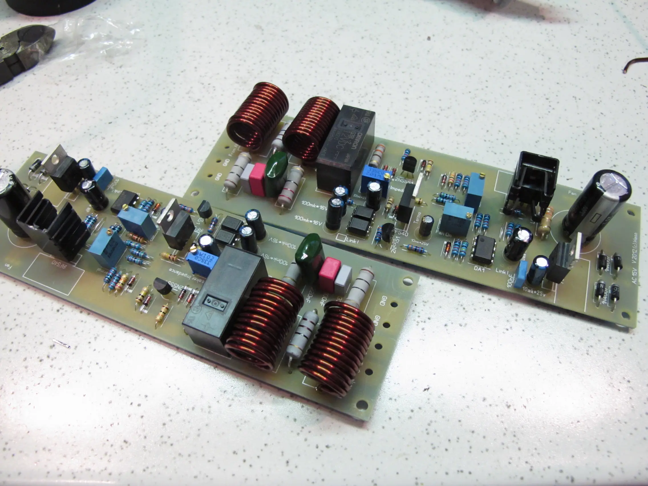

Собрал защиту АС. Будем настраивать
  • Автор темы Автор темы pryanic
pryanic
19 Июн 2011
1,071
57
Защита имеет следующие функции:
1) задержка подключения АС (стандартно)
2) отключение АС при появлении на выходе УМЗЧ постоянки любой полярности и амплитуды более 2В (порог зажигания светодиодов)
3) Определение сопротивления нагрузки при включении УМЗЧ в сеть и отказ в подключении выхода при Rн менее 2Ом (или другого, порог настраивается)
4) Термостабилизация режима работы УМЗЧ на установленном значении температуры и управление скоростью вентилятора адекватно мощности рассеяния на радиаторе. Настраивается.
5) Отключение АС при перегреве радиатора и повторное включение после остывания до приемлемой температуры (настраивается)
Также на плате защиты смонтирован выходной фильтр по образцу СЛ С.Агеева и УМЗЧ Л.Зуева.
Землю защиты и "Мекку" можно и не соединять, однако при этом не будет работать определение сопротивления нагрузки при включении.
