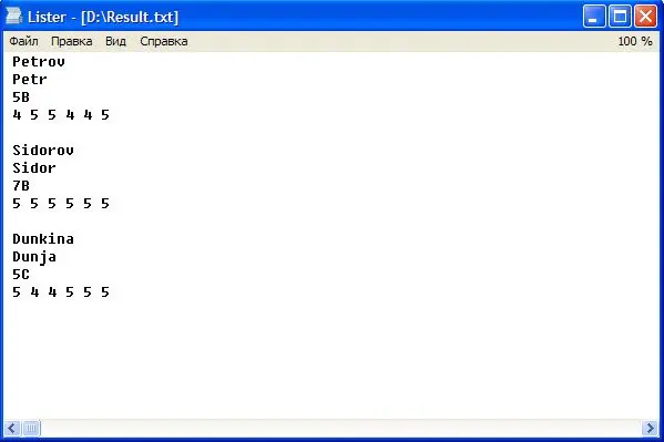

Хорошо, повожусь я с Вашей задачкой, только вот обнаружил, что вот этого:
и по сумме баллов не уступающих другим ученикам своего и параллельных классов.
напрочь не понимаю! Каким "другим ученикам"? Всем? Или имеется в виду выше средней суммы? Допустим, нашли мы ученика с максимальной суммой баллов, например, круглого отличника. Тогда все "хорошисты", естественно, будут ему уступать. Как быть?
Так, ну поскольку разъяснений по поводу вышеуказанного мутного условия не последовало, ограничимся пока частью задачи:
Дан файл f, содержащий сведения об учениках. Сведения об ученике состоят из его имени и фамилии и названия класса (года обучения и буквы), в котором он учится и отметки полученные учеником в последней четверти. Собрать в файле g сведения о лучших учениках школы, т.е. об учениках, не имеющих отметок ниже 4
Код:
Const
 Nm=6;
Type
 Pup=Record

Var
 f,g:Text;
 Pupil:Array[1..100] of Pup;
 i,j,N:byte;
 b:boolean;
Begin
 Assign(f,'D:\Data.txt');
 Reset(f);
 N:=0;
 Repeat
  Inc(N);
  with Pupil[N] do
   begin
    Readln(f,Surname);
    Readln(f,Name);
    Readln(f,Class);
    for j:=1 to Nm do read(f,Ball[j]);
    Readln(f);
   end;
  if not EoF(f) then readln(f);
 Until EoF(f);
 Close(f);
 Writeln('Full list of pupils:');
 for i:=1 to N do
  with Pupil[i] do
   begin
    write(Surname:15,Name:10,Class:4);
    for j:=1 to Nm do write(Ball[j]:4);
    writeln;
   end;
 writeln;
 Assign(g,'D:\Result.txt');
 Rewrite(g);
 Writeln('List of pupils having no marks less then 4:');
 for i:=1 to N do
  with Pupil[i] do
   begin
    b:=true;
    for j:=1 to Nm do
     if Ball[j]<4 then b:=false;
    if b then
     begin
      writeln(g,Surname);
      writeln(g,Name);
      writeln(g,Class);
      for j:=1 to Nm do write(g,Ball[j],' ');
      writeln(g);
      writeln(g);
      for j:=1 to 6 do write(Ball[j]:4);
      writeln;
     end;
   end;
 Close(g);
 Readln
End.
К сожалению, с использованием кириллицы у меня некие сложности, связанные с кодировкой, поэтому использована латиница (англ. яз.). Поправьте, если надо. Кроме того, имена файлов и пути к ним тоже можете поставить свои.
