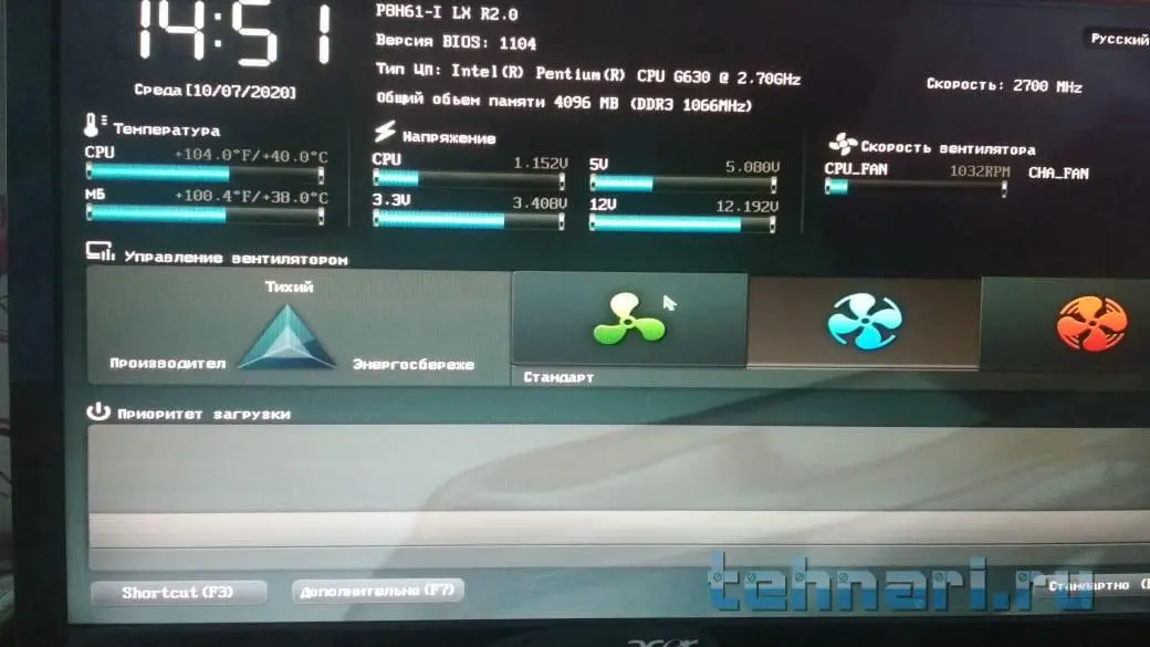

Здравствуйте Всем!
Проблема p8h61-I lx r2.0 bios не видит жесткий диск и не только жесткий но и сд, с флешки не загружается
обшарил все настройки биос сбрасывал батарею
выходит ошибка
Поставили новую материнку , компьютер работал но отключался примерно через полчаса хотя температура процессора была в норме в сервисе сказали что дело в материнке WhatsApp Image 2020-07-10 at 14.48.30.webp.
Помогите советом
В расширенных настройках смотрел? Флешка в биосе отображается?
если две материнки глючат в одной системе. логично предположить что проблема немного не в них. я бы для начала попробовал чистый запуск. вот так, на столе, с другими заведомо рабочими деталями. от блока питания и до каждого шлейфа.
просто..в моей молодости. лол. был один клиент. у которого упрямо ничего не работало. как потом выяснилось. он умудрился закрутить в корпус компьютера все посадочные гнезда под материнку. самоделкин грешный. ну и при установке материнки у него что-то коротило, но не смертельно. а я мозг вывихнул как такое вообще может быть. с разнообразными глюками на пустом месте.
