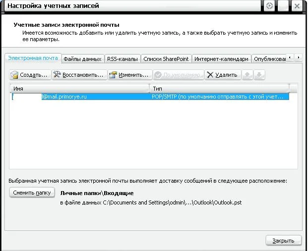

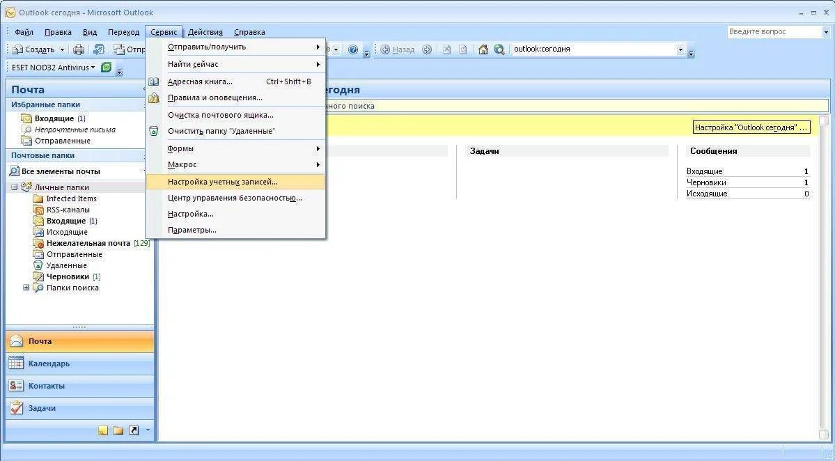

Даже в картинках покажу:)
Сервис: "Настройка учетных записей"

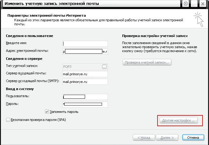

Двойной клик на учетной записи
Кнопка "Другие настройки" (при создании новой учетной записи, на этой же странице есть эта же кнопка)

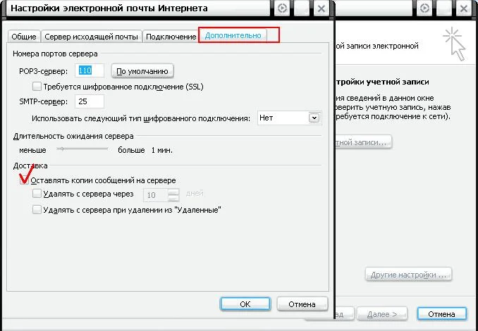

Меню "Дополнительно"
Галка на "Оставлять копии на сервере"
