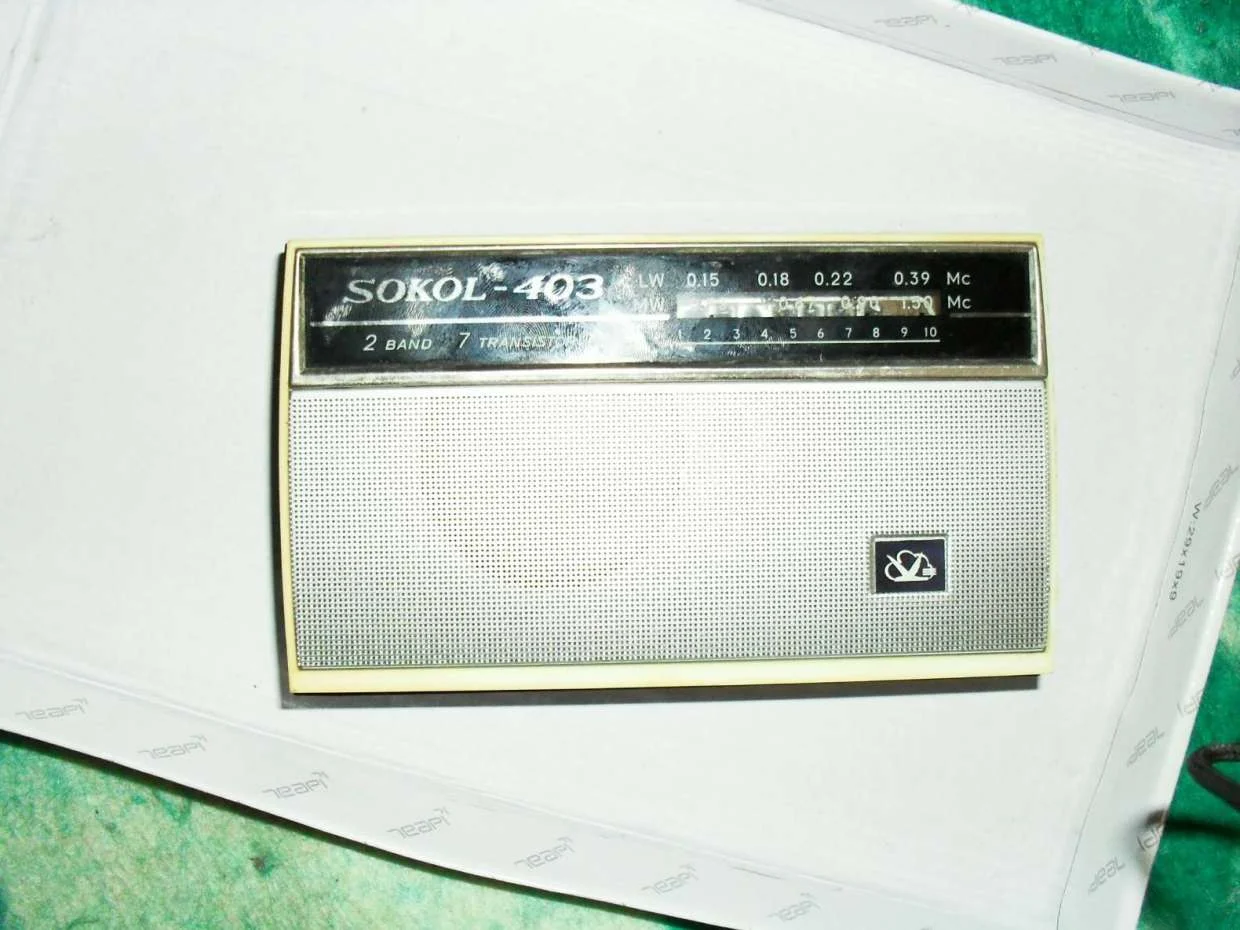

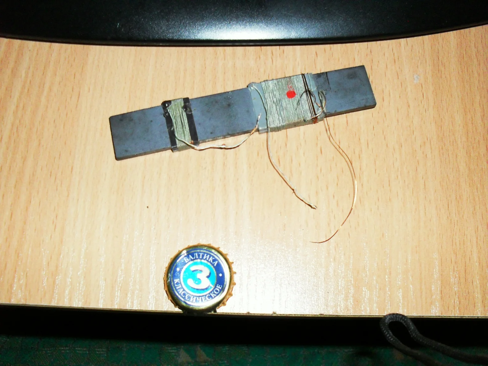

Всем привет! Подкинули друзья такой радиоприемник(не рабочий),

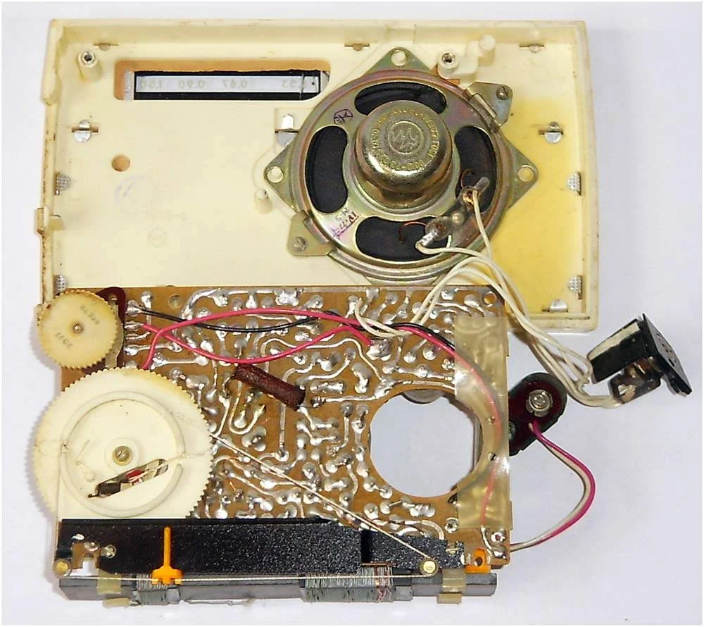

после разборки оказалось что там нет переменного конденсатора,

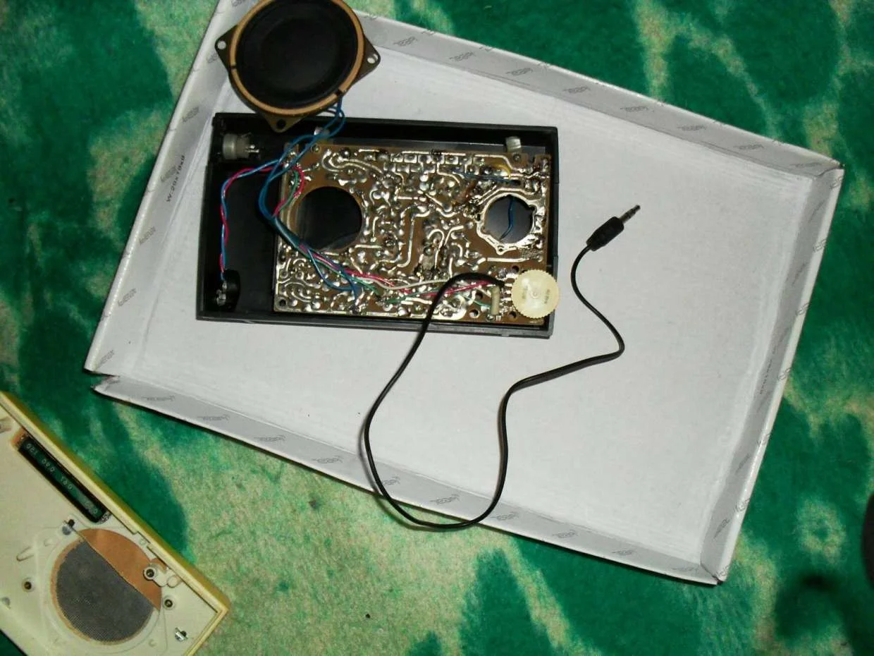

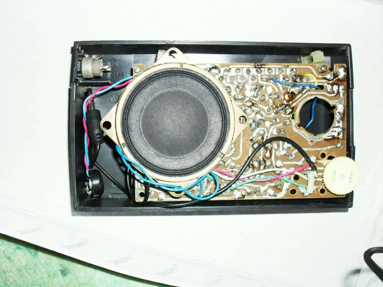

плюс кто то ему делал, так как есть резисторы которые стоят ''сверху''. Усилитель сам рабочий, и использовал его по назначению:)
доработка.webp,
а так приемник просто шумит...
Что можно или нужно сделать кроме переменного конденсатора?

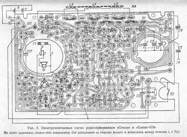

Вот схема и монтажка:

А можно ли сместить MW диапазон? Ну что бы не от 0,53-1,5 а к примеру 1,5-2,5 мГц?
Да и мне ДВ особо и не нада:)
Можно, уменьшением емкостей в гетеродинном контуре и заменой магнитной антенны на катушку с конденсатором и проволочной антенной. Перестраивать на 3 мегагерца, там основная масса радиопиратов обитает.

А можете на схеме показать?
Уменьшать емкость конденсатора С8 и выкручивать сердечник катушек L8-L9, контролируя частоту гетеродина частотомером. Когда добьетесь работы гетеродина на частоте примерно 2,535 килогерц в среднем положении КПЕ, можно будет заняться входными контурами. Либо свой контур изготовить, либо перемотать магнитную антенну как порекомендовал ВНЗ.

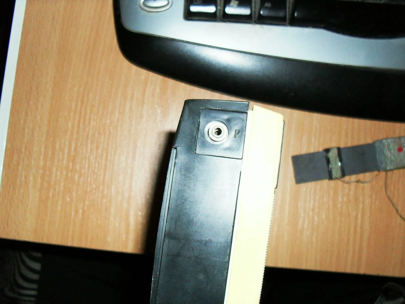

Для чего это гнездо? Оно никуда не подключено..
