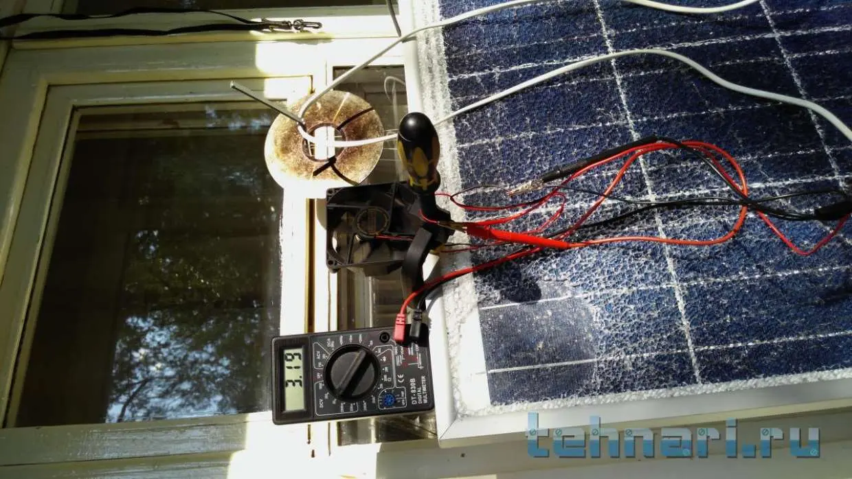

День добрый!
Приобрел по случаю солнечную панель Solet P60.6 - 260
Хорошая панель но с дефектом - стекло каленое разбито, часть панели затемнено, но не закорочено, наверное.
На прямом солнце до 28 в, но, если подключаю кулер 12в 0,14А - показывает 3 в, если кулер 12в 0,32А - то вообще около 1-2 в.
Если я правильно понимаю то, что читал про солнечные панели, то если часть панели попадает в тень - на ней падает ток и это влияет на всю панель. Мне полная мощность панели и не нужна, ибо недостижима.
В связи с этим, хочу часть наиболее поврежденных элементов выключить из схемы, но не знаю, как лучше.
В нескольких источниках говорят, что при подключении панелей разной мощности они подключаются через диод Шотки. Нужно/возможно ли в моем случае подключить каждый сегмент панели через диод и как это правильно сделать.

Наверняка имеется в виду параллельное соединение панелей. К каждой панели последовательно подключается диод, и уже эти сборки соединяются параллельно. Но на диодах потеряете напряжение (именно поэтому рекомендуются Шоттки - у них минимальное падение напряжения).
У самой панели 2 параллельные линии и они объединяются через диоды
Я спрашиваю другое, можно ли ячейки в линии (последовательно) подключить так, что бы в случае затемнения и пр, они игнорировались (В случаи затенения одного модуля, или части элементов в модуле, в солнечной батарее при последовательном соединении появляется "эффект горячего пятна" - затененный модуль (или элемент) начинает рассеивать всю производимую освещенными модулями (или элементами) мощность, стремительно нагревается и выходит из строя. Для устранения этого эффекта параллельно с каждым модулем (или его частью) устанавливают шунтирующий диод -- это цитата)
ну и соответственно, каждая ячейка имеет 3 провода соединения со следующей. если ставить диод - то на каждый провод? в каком направлении? и вообще имеет ли это смысл или проще физически вырезать явно поврежденные сегменты ....

Выдергивать и не обязательно, можно просто кинуть перемычки между сегментами, при условии если все они соединены последовательно
Все сегменты набираются по 12 или 24 вольта, а потом каждые наборы параллелятся.
Да бы не нарушить симметричность "Линий" то нужно оставить равное колличество элементов в каждой линии.
Тогда диод ставится параллельно модулю, анодом к минусу. Пока модуль работает, диод заперт. Модуль не работает - открывается диод, ток идёт через него.

Параллельно каждому модулю.

Если явно повреждён - конечно, лучше его исключить, а не терять драгоценное напряжение на диодах.

Для этого и нужны последовательно включенные диоды в каждой линии.

Потому что ток, вырабатываемый панелью, слишком мал.

Обычно солнечные элементы выдают мощность 100 ватт на 1 квадратный метр и напряжение от 0.4 до 0.6 вольт вот отсюда и маленький ток и просадка напряжения так как часть элементов собрана последовательно для повышения напряжения а потом эта линейка параллелится с другой линейкой для повышения мощности.

Ещё раз для непонятливых: в цепочке последовательно соединённых элементов - параллельно элементам. При параллельном соединении цепочек - на каждую цепочку последовательно диод.

Фото или подробное описание - куда каждый из трёх проводов подключен.
угу, но если одна линия в результате даст 18 в 0,5А а вторая 12в 0,4А, и они параллельны, то что в итоге, я понимаю что 18В, но что с током?
Через сегмент идет 3 проводника.
фото я пытаюсь выгрузить
    115.8 KB · Просмотры: 206
Я вижу, что в конце линии они все соединяются, но между сегментами - нет
Я на Вашем фото вижу клубок проводов. Какие из них те самые "три" и, главное, куда они подключены - я не вижу. И не испытываю желания гадать, уж извините.

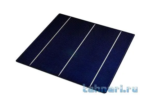

Я извиняюсь за три провода :)
вот фото одного сегмента панели
Я вот еще подумал и понимаю, что вот те три полоски - это по факту - один провод, я замерил только что сопротивление 0.
Т.е. нужен 1 диод на 1 сегмент.
Пока мерил получил, что у сегмента минус сверху.
т.е. каждый сегмент "закоротить" диодом Шотки полоской в сторону плюса
Правильно?
Могут ли диоды быть разных номиналов (я выпаивал из различных плат) или лучше купить одинаковые (какго номинала?) ?

Я не очень понимаю, как проверить каждый сегмент, сверху стекло, хоть и битое, но не отковыривается :), снизу несколько слоев пленки. Допустим, проколю пленку щупами тестера, но как понять, что элемент не очень рабочий, если он хоть какое-то напряжение выдает. Понимаю, что под нагрузкой - а какой?может резистор какой-нибудь параллельно тестеру...

Можно попробовать следить за выходом всей линейки, засвечивая по очереди отдельные её элементы (мощной лампой или вырезанной по размеру светонепроницаемой маской).
Сами на свой вопрос отвечаете. Резистор подбирать.

Скажем так: чтобы начал оказывать заметное (но, естественно, не фатальное) влияние на показания с исправной ячейки.
И про диод, номинал
По максимальному току в цепи. С малым падением напряжения (Шоттки).
