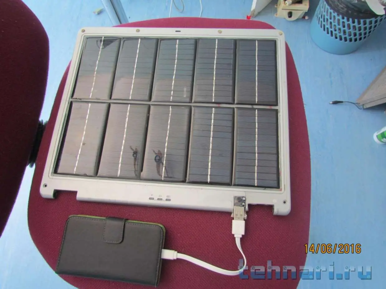

Привет всем .Делюсь как сделать зарядку для телефона или планшета . Модули 6 см на 11 см 10 штук выходное напряжение 6 вольт 200 ма спаиваем попарно а на выход припаиваем автомобильный адаптер от прикуривателя на 5 вольт . tehno036 корпус я взял от старого ноутбука :ku-y:

Проще было бы накапливать заряд в аккумуляторе а потом использовать как PowerBank.
