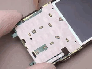

Привет всем. Наверно многие владельцы телефонов от этого производителя рано или поздно, но сталкиваются с проблемой западания кнопки ВНИЗ. Причем я так понимаю не важно будь, то джойстик или же просто навигационные кнопки. Вот и я тоже столкнулся на Sony Ericsson C510 с западанием, даже не западанием а трудным нажатием чтоли. Кнопка нажимается, но при нажатии нету характерного звука нажатия (щелчок). Доктор это как то лечится?
если не ошибаюсь это можно устранить, заменив, такую блестящую штучку под кнопкой...
Если модераторы пропустят ссылку, то покажи пожалуйста что за
Как разобрать телефон Sony Ericsson C510 : DejavY.com
эти блестячки под этой белой пленкой...
на SE точно не уверен, что их замена устранит проблему, но на самсунгах прокатывало...

Дело в том что когда как раз таки по пленке жмешь, то нажимается нормально.А когда приложишь кнопки, то кнопка уже мягче нажимается. Думаю дело может быть в резине с обратной стороны кнопок
может быть кстати...
Меняйте "наклейку".
Может дело в том что корпус не правильно закрыть? или в месте где ставится кнопочная панель?плохо лежит или не достает , тогда и нету контакта как надо..
Да вроде бы с этим проблем нету. Ну я незнаю вообще, поглядел бы специалист да вживую. Но в ремонт отдавать не хочу, а то там нахимичат. Модель и так глючная, а то и того хуже станет. Пока справляюсь и так:tehnari_ru_235:
он не падал? корпус плотно закрыт когда собран?
может ( как уже писали) ... если стерта к примеру ...
Скорее всего попала грязь, разбери и проверь подложку.
