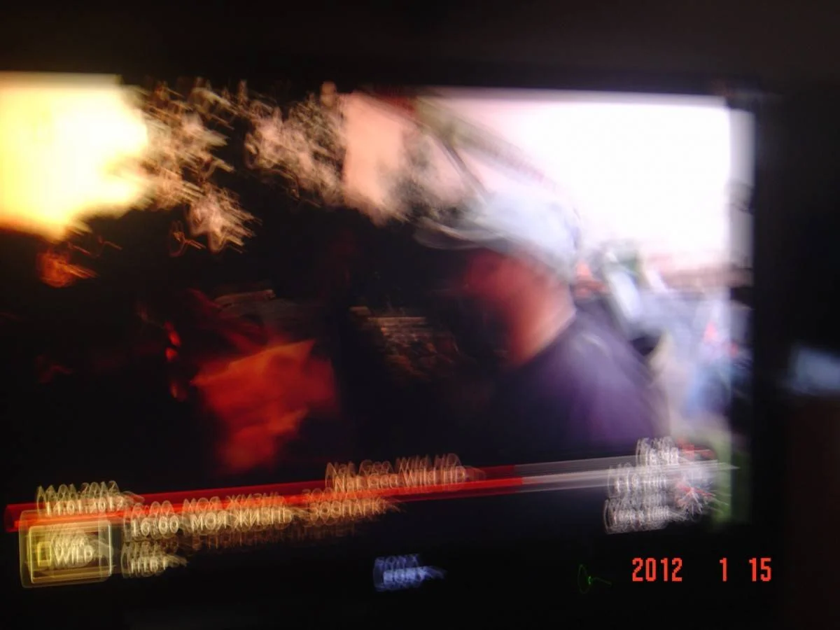

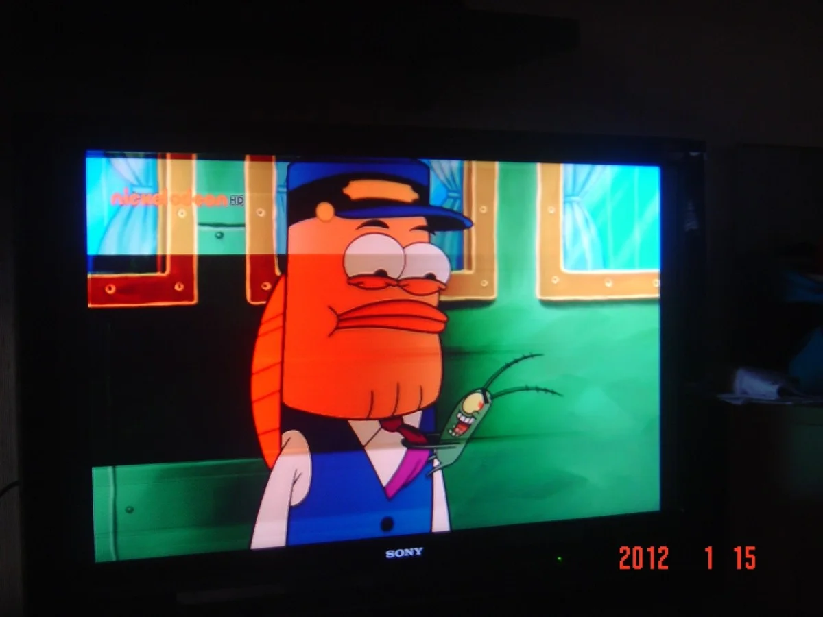

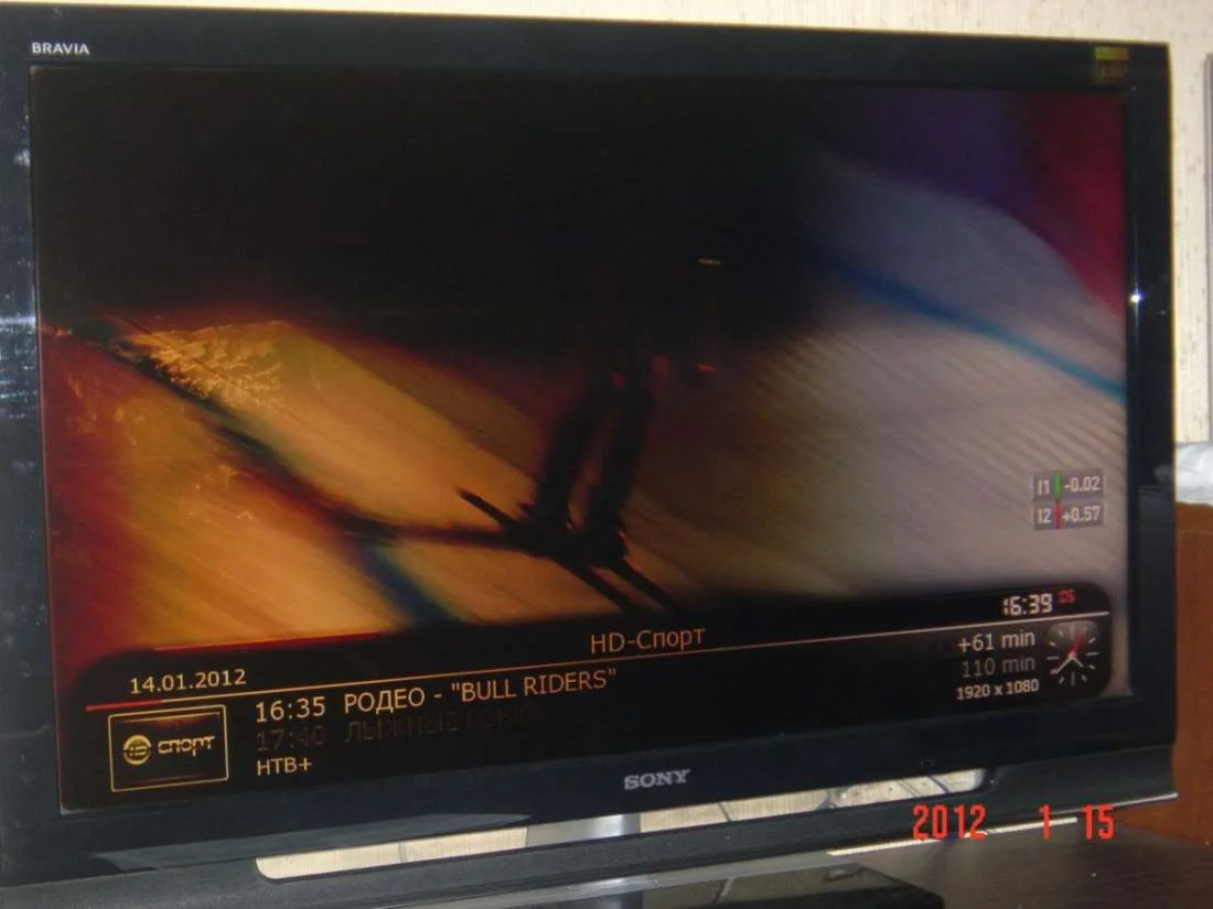

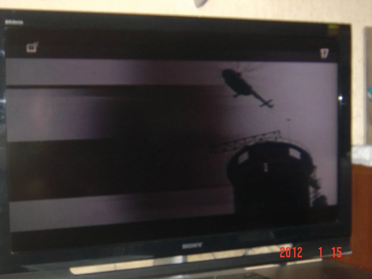

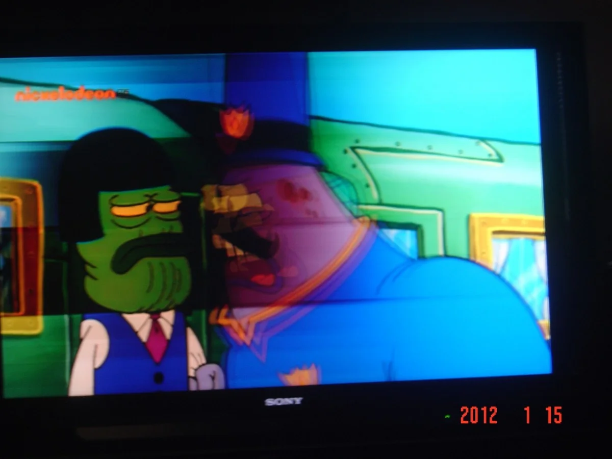

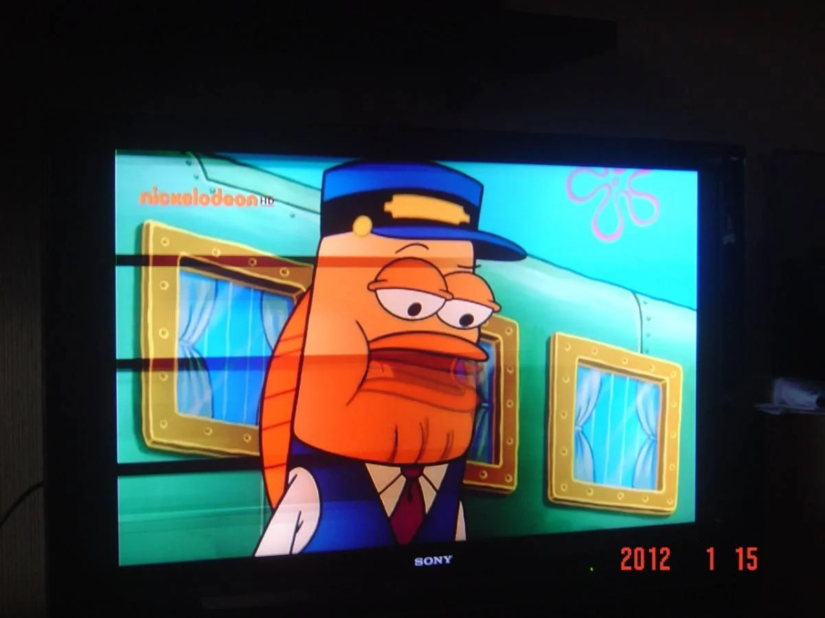

Помогите поставить диагноз по истечении 2 лет работы при включении появились помехи на экране
которые проходили через 3 минуты теперь 15 до 30 минут в виде
мерцающих полос появляющихся преимущественно в средней части экрана
общих размытостей наподобие кругов овалов без четких границ начинающихся в левой половине экрана - переходящих друг в друга
смещающихся к центру.
Можно ли исправить , сам-то врятли справлюсь или он тихонько сам умрёт?

Попытка не пытка, почему бы не попробовать? По фото трудно судить о характере искажений а по описанию больше всего похоже на проникновение переменной составляющей в развертку. То что помеха приходит не сразу а по мере прогрева может говорить о появившемся плохом контакте в цепях фильтрации. Очень тщательно осмотрите плату, обратите внимание на пайки крупных деталей и электролитов особенно. Замените подозрительные электролиты, вспухшие, потемневшие и прочь. Исчезает ли помеха при каких-то условиях? Или нет? Есть ли в этом система? Удачи.
