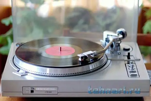

SONY PS LX-30 легкая детонация вращения

Уважаемые форумчане, могут это быть кондеры?? Такая классная вертушка, все работает. Кристалл отсутствовал, вклеил с 055й. и тут такое.
на ритмичных мелодиях не очень заметно, а вот на классике, пиано ужас просто. так ее неохота ее копать, но наверное придется. ротор движка смазал. нигде не цепляет. получается в электронике дело.

Напряжение сети не скачет ?
Да все отлично с сетью. катушки целые. есть два кондера, на одном тест уходит в бесконечность а на втором прирост останавливается на 630 на прозвоне. Думаю купить сменить их оба. еще масса мелких на плате. может их тоже заменить?

Так же нашел к нему документацию. без частотомера получится крутануть резистор??
    34.2 KB · Просмотры: 35
и вот еще по мотору и частоте вращения. тож нужен осц ((( еще и схему собирать . ндя. Made in Japan.
    57 KB · Просмотры: 54
да и скачут обе скорости. вот в схеме нашел где может быть проблемный участок. вправо от линии на мой взгляд все ок, потому что обе скорости нестабильны. а вот влево от линии где проблема. завтра замеряю транзистор Q101 и его обвязку.
    97.8 KB · Просмотры: 58
Неправильно думаете. Как раз проблема может быть в датчиках Холла
дык вроде разделение идет на два канала 33 и 45. и у каждого свой Холл. ну как я вижу. а вот это "дергание" происходит четко на обеих скоростях. и оно одинаковое. Вот я и подумал что проблема до участка с каналами. :tehnari_ru_117:
там еще на плате 4 диода стоят. может быть проблема в них? у меня еще предположение что идет переменка на мотор или пробивается переменка раз в пол секунды к примеру.
Ничего подобного, двигатель двухполюсный, и на каждый полюс свой драйвер. Оба работают одновременно, но попеременно, на обеих скоростях
