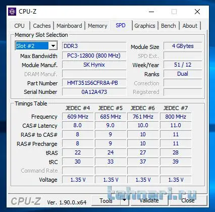

Оперативная память работает на частоте 800MHz хотя процессор intel core i5 3337U может максимум поддерживать 1600MHz.
Материнская плата: DA0HK9MB6D0 Rev.d
Тип памяти: DDR3
Планка 1: kingston SNY16D3LS1kdg/2g
Планка 2: hynix HMT351S6CFR8A/4gb
Модель дискретной видеокарты: GeForce GT 740M
Объем видеопамяти: 1gb
Почему-то планка на 2gb работает в одноканальном режиме ( Ranks: Single ), а планка на 4 gb в двухканальном режиме ( Ranks: Dual ).
Как можно заставить работать оперативную память в двухканальном режиме на максимальной частоте 1600Mhz?
Заранее благодарен за ответ.
Вы хоть понимаете что пишете? Ranks Single и Ranks Dual, это не одноканальный и двухканальный режим! Это одностороннее и двухстороннее исполнение чипов на планке памяти, т.е. микросхемы на планке памяти распаяны с одной стороны или с двух сторон.
да не проблема и делов на 15 минут. Сходить в магаз за 2-мя одинаковыми модулями (т.е. с одной партии, с одной частотой, с одними и теми же таймингами, ... короче оба модуля идентичные должны быть), купить их и вставить в ноутбук, и будет у Вас ОЗУ работать в двухканальном режиме.
Здравствуйте, насколько читал материнская плата поддерживает 8gb. Будет ли заметное увеличение производительности если поставить 2 блока на 4gb. Какую память ( модель ) лучше поставить?
