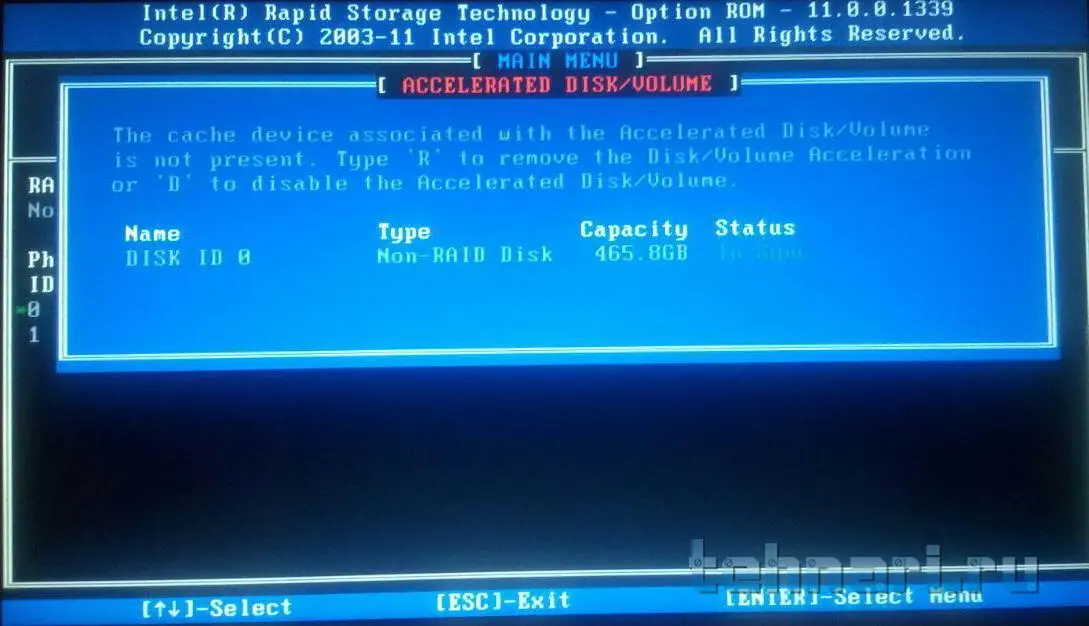

Доброго времени суток господа!
Столкнулся с проблемой, после включения ноутбука выскакивает оповещение о проблеме в системы RAID
После ноутбук снова перезагружается и получаем ошибку Operation System Not Found
После нажатия ctrl+i попадаем в интефейс:
Что было сделано:
1) Проверил HDD, в BIOS видит, на других компьютерах работает
2) Проверил настройки BIOS, сбросил на заводские
3) Удалось загрузиться с загрузочной флешки. Восстановить загрузочный сектор windows не удалось, просто не видит ОС.
4) Пытался восстановить "Recovery Volume Option", ничего не происходит, выскакивает ошибка.
Удалять RAID не пробовал, так как не хочу терять данные на HDD.
Буду очень благодарен если подскажете, как бороться с этой проблемой.
Спасибо!
Еще один момент, на нажатие кнопочки assist не реагирует, просто включается ноутбук и все по прежнему. Восстановление не запускается.
если нет рейда, зачем он включен? Заходите в биос, и в пункте похожем на "sata operation mode" выбираем не RAID, а AHCI ну или IDE ну или что там они еще предложат.
К сожалению, ничего похожего в биос нет ( уже искал подобные опции, скинул настройки на заводские. Раньше все работало без проблем и в один прекрасный день вот такая ерунда вылезла.
Smith, спасибо за советы. Неожиданно для себя решил проблему методом тыка в RAID.
Нажал Create RAID Volume, затем Esc, он вышел из настроек RAID и windows запустился. Что произошло, почему он запустился сам не знаю )))
