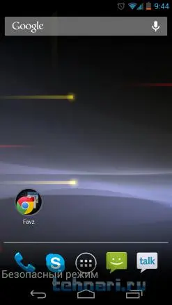

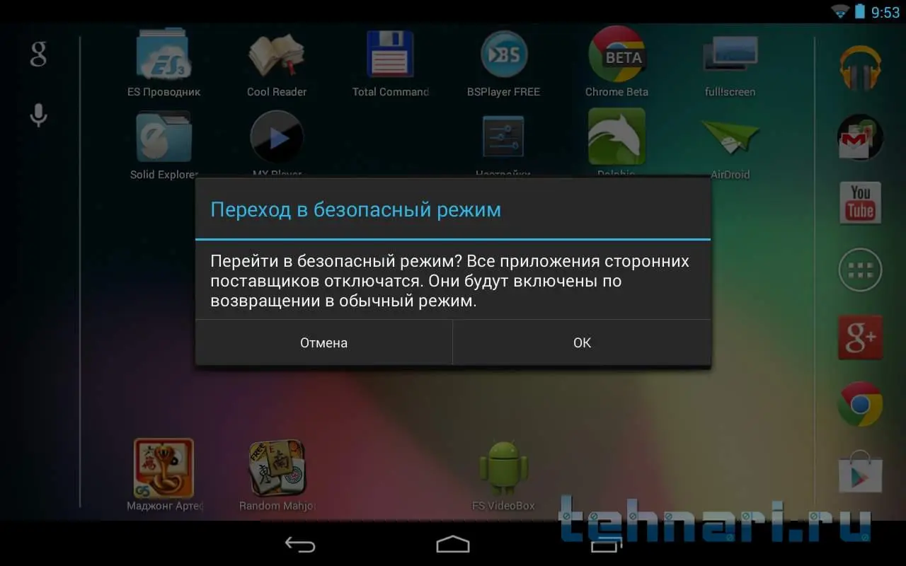

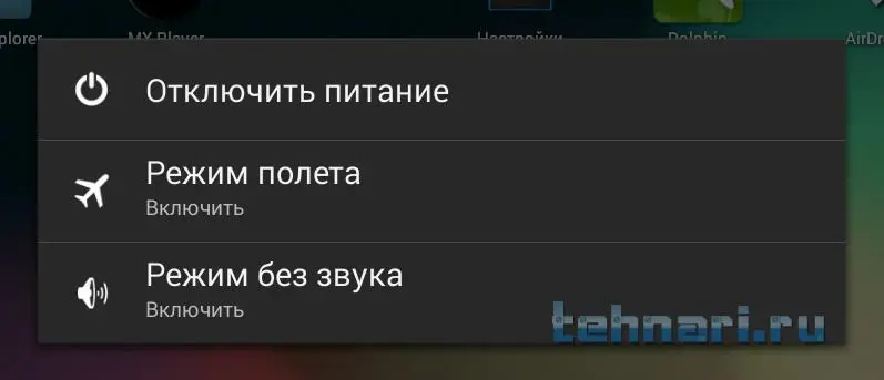

Дабы без лишних плясок с бубном удалить это приложение просто напросто загрузил устройство в безопасном режиме. В этом режиме сторонний софт не загружается, соответственно появляется возможность из стандартного меню телефона удалить подлеца.
Что бы попасть в безопасный режим, нужно подержать кнопку выключения до появления меню отключения, в меню отключения нажать и удерживать на пункт отключения устройства, пока не появится всплывающее сообщение предлагающее перевести систему в безопасный режим, подтвердить выбор, подождать перезагрузку. На экране в нижнем левом углу должно появится полупрозрачное уведомление, что устройство в безопасном режиме.
