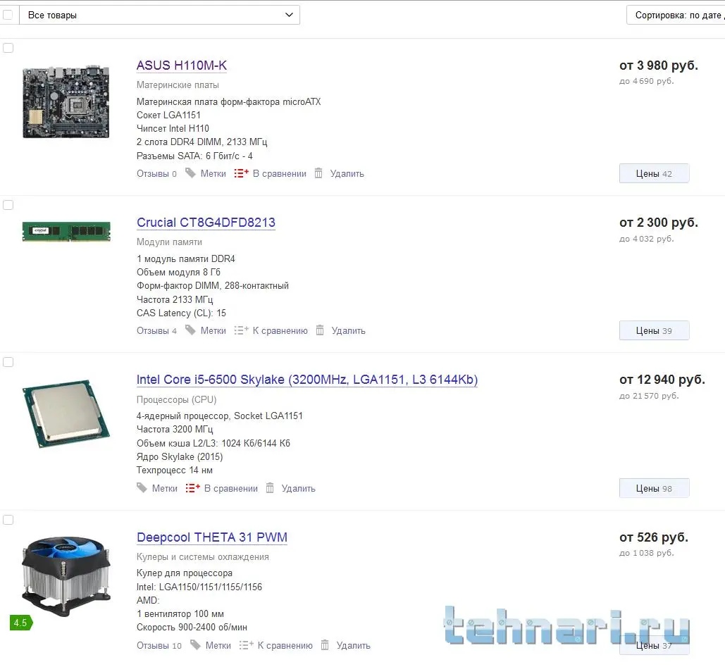

Соразмерность моей сборки i5-6500
Вообщем решил обновить свой камешек старый, на что-то более достойное. Выбор пал на I5-6500, уж очень нравится этот процессор. Беру OEM- без кулька.В корпус маленький большой куллер не влезет, нашел что по меньше. Мать решил взять самую дешевую, разгон не планирую, зато с DDR4.
Ниже фото с комплектующими.
Просьба сказать соразмерность такой обновы, может что упустил, когда составлял сборку. Так как сам делаю все в первый раз.
    50.5 KB · Просмотры: 88
Подскажите для чего вам компьютер?
750ti
в дальнейшем планирую 1060 взять
знаю, но игры для меня не главное, прежде всего нужна процессорная мощность.
вот еще вопрос, слышал что без танцев с бубном семерка не встанет, только 8 и 10
это правда? у меня все завязано на 7
старое железо i5-2500 12 ram ddr3
я не разбираюсь в обработке видео, в своей практике имел дело только с конвертацией видео роликов небольшого объема, 10 гб в 700 мб и занимало это прилично времени на i3.
Если вам не хватает вашего i5 второго поколения, вы бы могли посмотреть самостоятельно тесты процессоров разного поколения уровня i5 и подумать о покупке i7- внимание !подумать!(не купить) возможно разница в цене между процессорами шестого поколения i5 и i7 будет незначительна по сравнению с разницей прироста производительности, коротая скорей всего будет ощутимее если вы от второго поколения пятерок перейдете сразу на шестое поколение семерок.
Но такое может прийти в голову если ваши задачи сильно зависят от мощности процессора. В этом случае, скорей всего вам придется пожертвовать видео картой, а точнее оставить её приобретение на потом. Я за поэтапное приобретение комплектующих.
