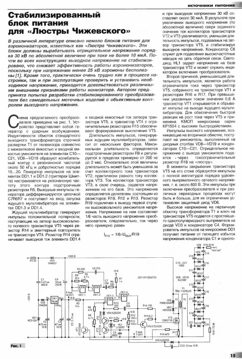

Уважаемые форумчане, помогите пожалуйста с подбором комплектующих для сборки блока питания "Люстры Чижевского", используя готовую схему и описание принципа её работы. Часть деталей для сборки блока, мне удалось вычленить из текста и схемы, и зашел в тупик с конденсаторами....и подсказать некому((
Вот, что у меня получилось до тупика:
1. Трансформатор строчной развертки "ТВС-110 ПЦ 15 или ТВС-110 ПЦ 16" - 1 шт.
2. Резистор "R1 - 0,5 Вт." - 1 шт.
3. Резисторы "R18 - С2 - 29, 10 МОм" - 3 шт.
4. Подстрочный резистор "СПЗ 19а" - 3 шт.
5. Резистор (аналог С1-4) "CF-50, 0,5 Вт., 10 МОм" - 18 шт.
Дальше зашёл в тупик... очень прошу Вас помочь мне, в составлении списка, необходимых комплектующих, для сборки блока питания!
Во вложении, схема с описанием.
