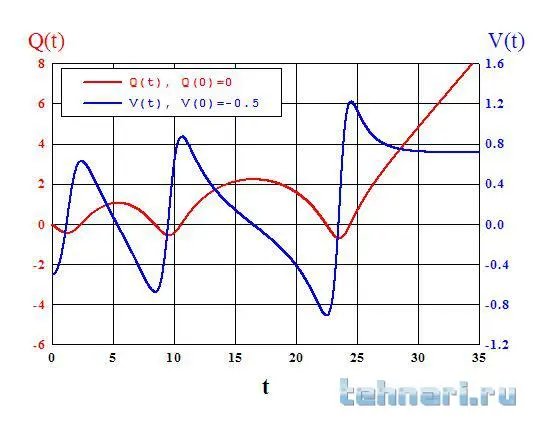

Да нет вопросов! Пожалуйста.
Одно замечание.
Чтобы осциллятор начал реально осциллировать, исходную скорость следует задавать отрицательной. В противном случае получится просто однонаправленное движение с выходом скорости на некую константу.
Итак:
Код:
Const
 Dt=0.1;
 V=-0.5;
 Q=0.0;
Var
 f:Text;
 V_old,V_new,Q_old,Q_new,t:Real;
 i:Word;
Begin
 Assign(f,'D:\Result1.dat');
 Rewrite(f);
 t:=0;
 Q_old:=Q;
 V_old:=V;
 Writeln(f,t:5:1,Q:15:3,V:15:3);
 for i:=1 to 350 do
  begin
   t:=Dt*i;
   Q_new:=Q_old+V_old*Dt;
   V_new:=V_old+Exp(-Q_old)*(Exp(-Q_old)-1)*Dt;
   Writeln(f,t:5:1,Q_new:15:3,V_new:15:3);
   Q_old:=Q_new;
   V_old:=V_new;
  end;
 Close(f);
End.
Естественно, имя файла и путь к нему поставьте свои.
Результат:
А вот как там "исследовать точки равновесия на устойчивость" - это я не в курсе.
ух, спасибо большое. А то уже не знал что делать. Выручили =)
