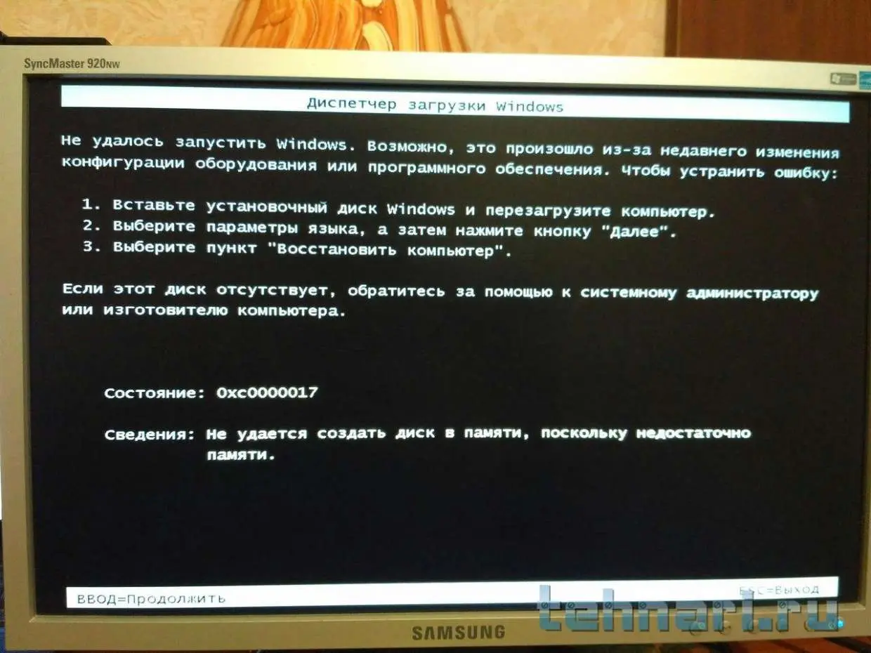

Состояние 0xc0000017. Не удалось запустить Windows
Приветствую! Поменял материнскую плату на 775 сокете - msi g41m-p28. Появилась возможность взять новую. Памяти взял ddr3 на 2 Гб для установки Win7 потом думал докупать,но столкнулся с такой проблемой. На фото видно всю суть моей проблемы. Не знаю ,что делать. Плата 100 % рабочая,память новая. Выставлял загрузку через биос с жесткого диска, пытался установить win 7 ,но после каждого моего действия пишет " Не удалось запустить windows ... " Помогите!:jazik:

ОШибка памяти. Можно посмотреть командой bcdedit /enumall и удалить записанную инфу об ошибках. Также можно попробовать отключить UEFI - он тоже может быть причиной
До этого стояла плата asus p5ld2-x/1333. После замены на Msi g41m-p28 не могу установит Win7. Выставляю загрузку через биос ,а он выкидывает на
диспетчер установки Windows. Пробовал выставлять с нескольких дисков несколько дисков с разной виндой. Результат получается один - как на фото.
Вам нужен загрузочный диск для установки новой ОС. На данный момент у вас запускается ранее установленная система.

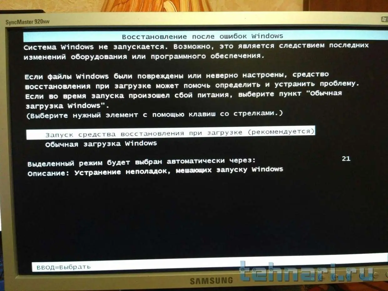

У меня такая же картинка вылетала, после вот этого всего: сначала была вин10, потом я изменил неверно имя юзера- по рекомендация из Инета, но хорошо что до этого была установлена винта 7 через EasyBCD. Копируя файлы и открыв изибсд и настроки архивации, я случайно вместо архивации нажал кнопку сбросить настройки. Потом акронисом еще новые разделы сделал и когда перезагрузил, вышла абракадабра, мол путь к изибсд не найден, или не может изибсд запустить, как то так. В итоге решил поставить винду7 заново, благо загрузочная флешка есть. 2 раза стал ставить, так как в 1й раз мне выдалось окно на английском точь в точь на русском, который я прикладываю в этом сообщении.
Но теперь вот такая картинка вылезает
