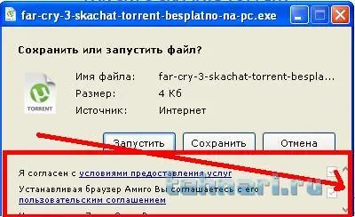

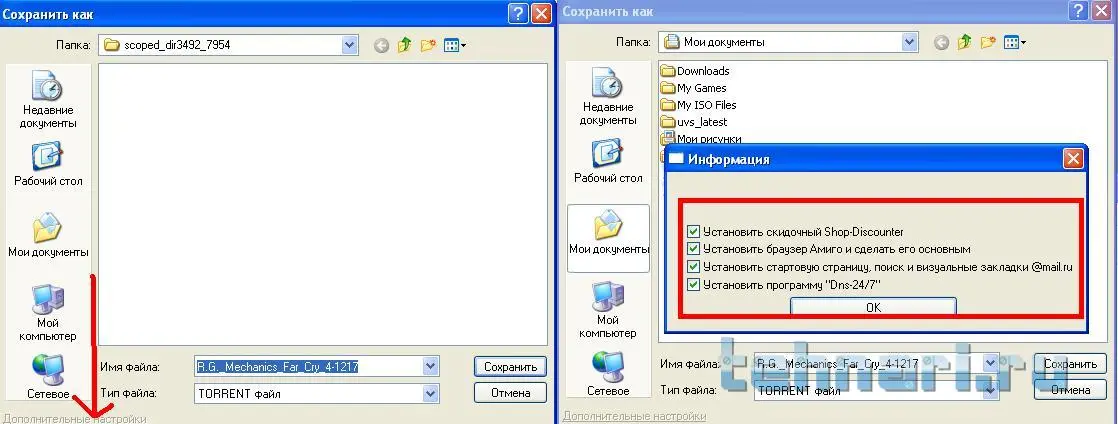

Быть очень внимательным при скачивании файлов с не официальных сайтов. А особенно быть внимательным если файл исполняемый, т.е. имеет расширении .exe. При установке любых программ всегда выбирать расширеный (пользовательский) режим установки. Потому-что как правило такие вещи ставяться при установке программ. Иногда разработчики скрывают такие опции. См скрины...
