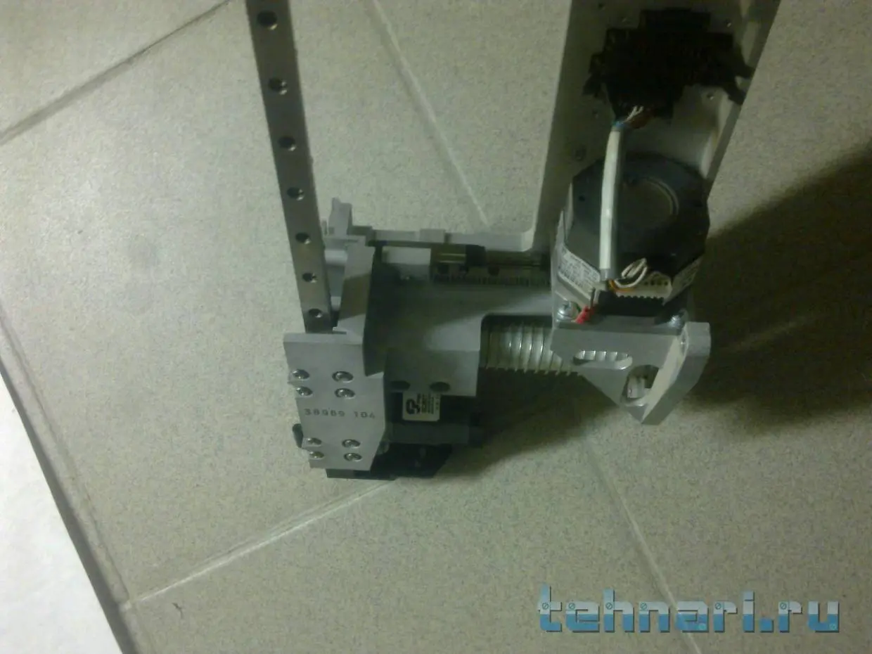

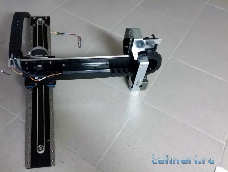

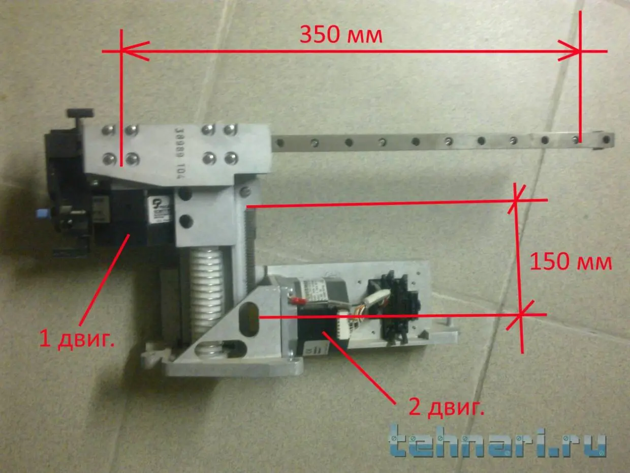

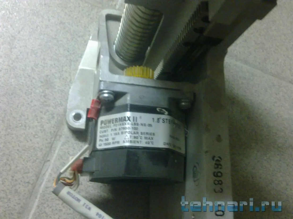

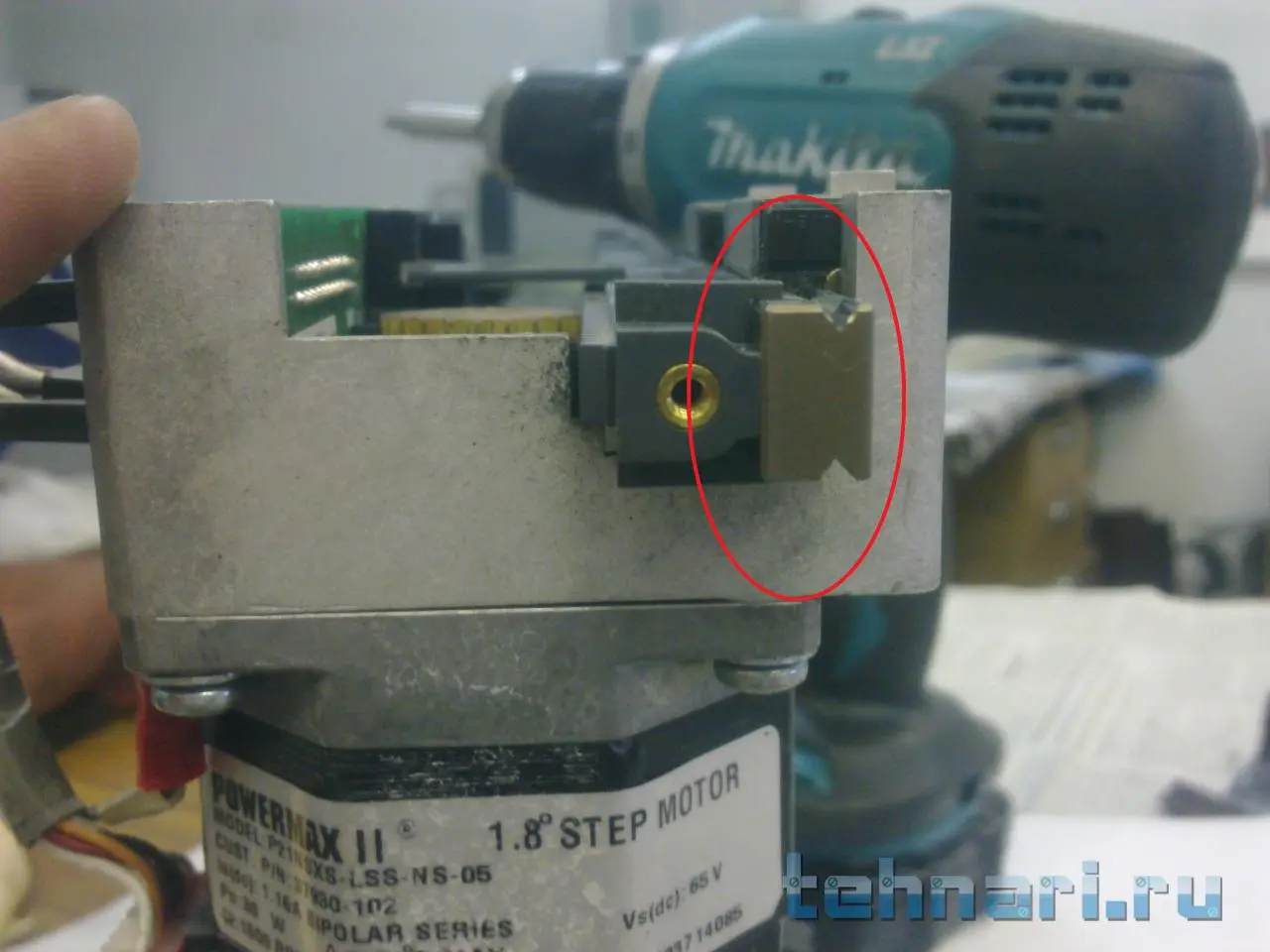

Хочу посоветоваться с Вами, уважаемые форумчане!

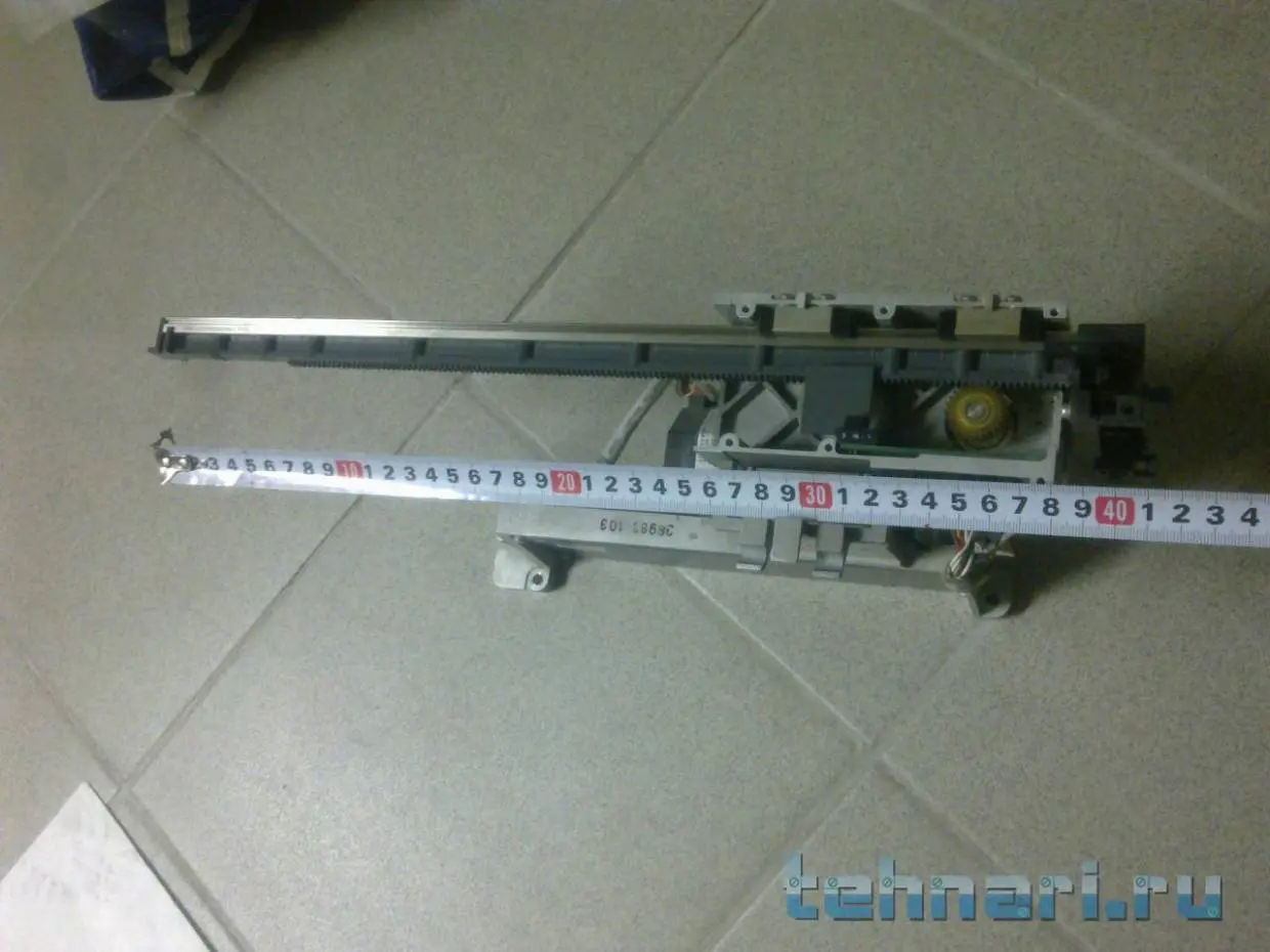

Попались мне в руки вот такие детали. Это бывшее медицинское оборудование, все моторы рабочие. Приводы не люфтят. Примерный ход я указал на рисунке. В наличии две такие детали, итого четыре шаговых мотора. Четыре рельсы, две с ходом около 35 см, две с ходом около 13-15 см. Что нужно, что бы это превратить в станок.
Интересует электроника, основание (из чего, как) Да и вообще целесообразность сего мероприятия.
Заранее спасибо!
Забыл еще написать, на длинной рельсе рейка пластиковая, на короткой - металлическая, шестерни пластиковые все.

В нашем полку прибыло )))) по фото плохо видно, а зубчатая рейка пластиковая или метал?

Длинная рейка - пластик, короткая - металл.

Плохо что пластик износится моментально тогда давай названия шаговых двигателей я посмотрю подскажу какой материал ваять.
Просто 4 шаговика если они слабенькие то можно 3D принтер замутить ))
А так давай посмотрим перечертим размеры сделаем-подгоним под твои двигатели при условии если они потянут помогу помочь пильнуть запчасти.

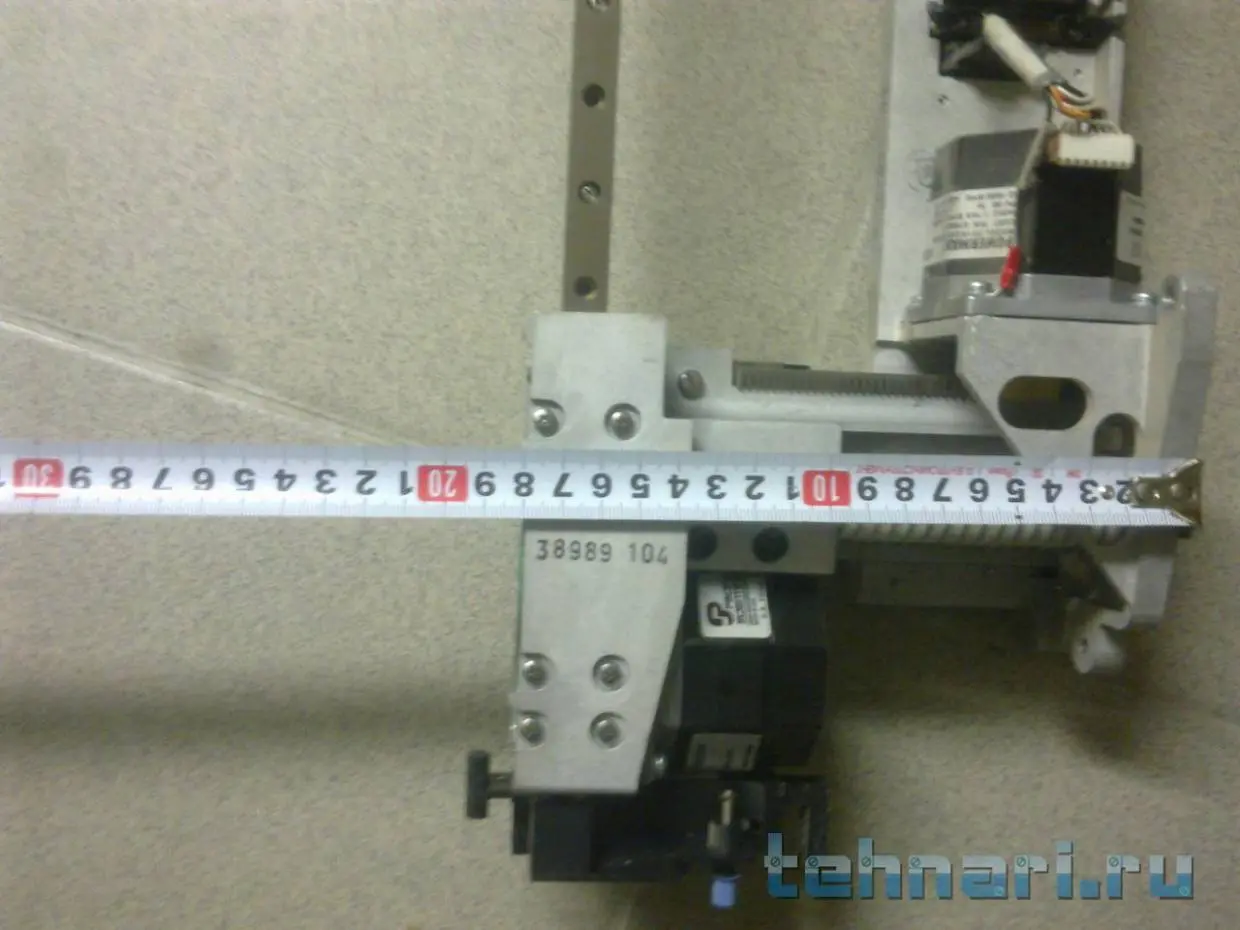

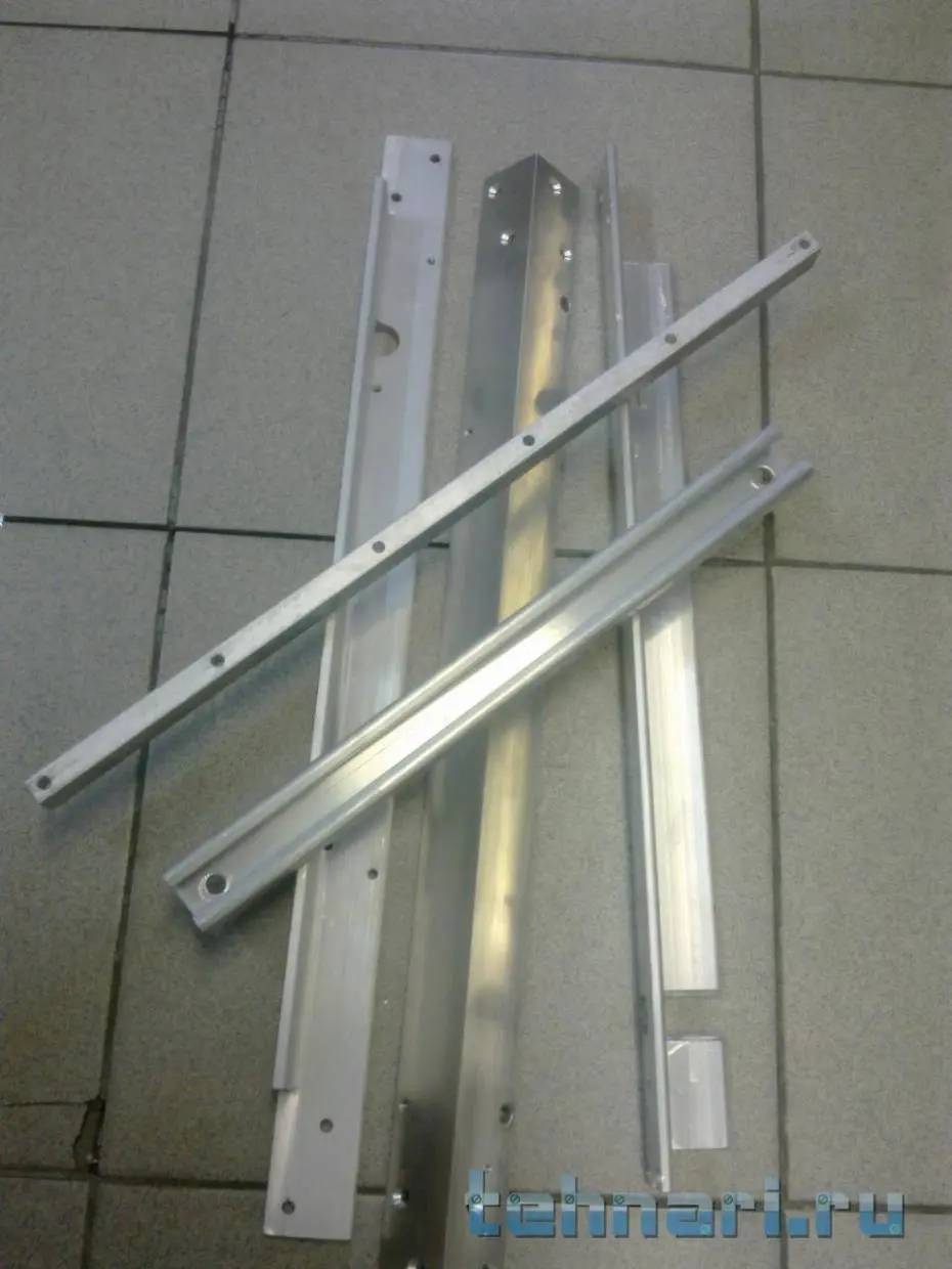

Спасибо, что откликнулся! Вот фотки того, что есть сейчас, и самих подшипников с "рельсами". Рассмотрел сегодня, япония написано.
По моторам, есть возможность нарыть много б/у со списанных медицинских анализаторов.

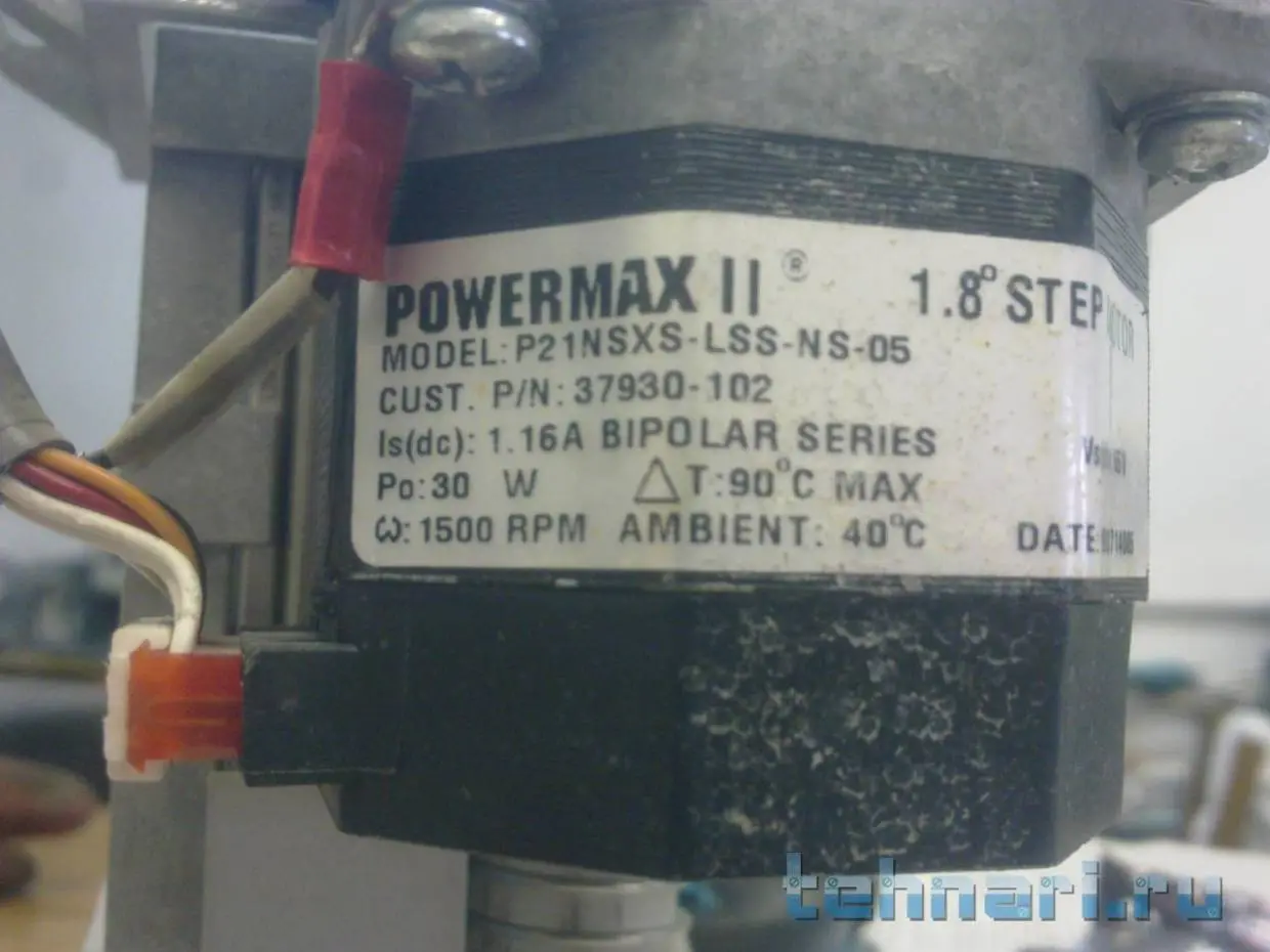

А какие двигатели с минимальной мощностью искать для фрезера? Те что на фото выше по 30 Вт., 24 В.
Сегодня порылся в запасах, нашел три двига по 60 Вт., но питание там около 70 В., еще несколько совсем маленьких.
Лучше использовать движки с рабочим напряжением 24...48в.
Большинство готовых драйверов "заточено" именно под это напряжение.
Мощность двигателя, применительно к станку - параметр не совсем корректный.
Опять же, очень многое в работе станка (да практически все) зависит не столько от движков, сколько от жесткости механики.
С маломощными движками любой "пацанский" станок сможет работать. Медленно, но работать :)
А хилой конструкции никакие самые мощные движки не помогут - будет косо и криво, а при малейшей попытке увеличить скорость все пойдет вразнос.
Вот, например., сводные характеристики серийных Nema23 : тыц. Сравните их с теми, что есть у вас.
ALS прав у меня как раз nema23 мощность мотора 60 ватт питание 24 вольта, ток 0,4 ампера.
В принципе для начала и эти подойдут, а как финансы появятся можно и на nema 23 перепрыгнуть главное диаметр вала сверте и посадочные размеры,
Пилить будет но максимум дерево, алюминий уже не возьмет даже на маленькой скорости.
Средняя скорость получится 50-70 см в минуту, ну а там экспериментально подобрать можно.
Мои движки крутят уверенно со скоростью 100-150 см в минуту можно и быстрее но двигатели жалко.
Контроллер 3 оси TB6560 даже сейчас 3500 на али можно найти и в России но цена будет x2, а можно и на купи/продай поискать.

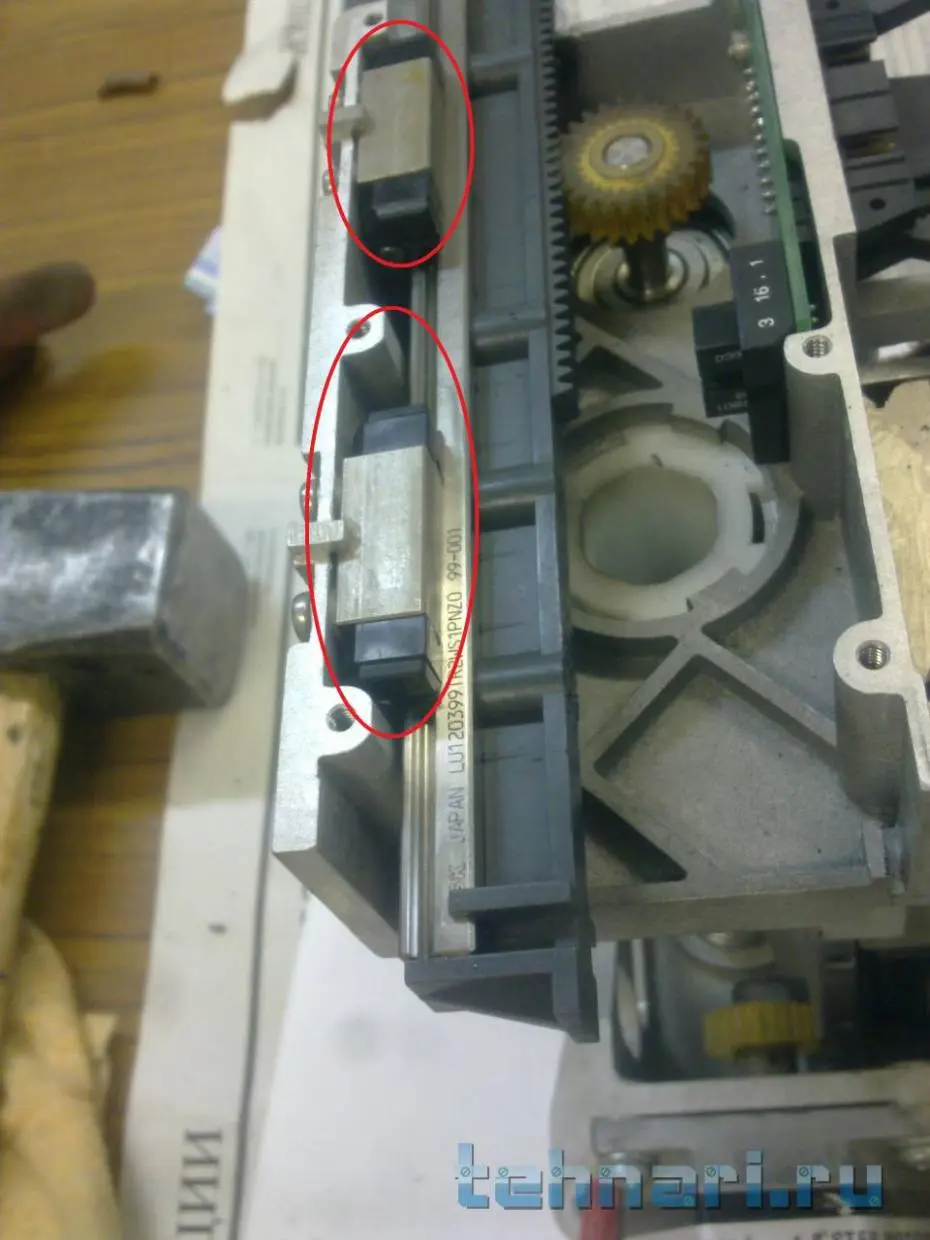

Вы можете разобрать рельсу и снять подшипники скольжения? По фото плохо видно в них пластиковые вставки? И в самом подшипнике есть шарики?

Думаю, что из всего того что есть, можно использовать только короткую рельсу с металлической зубчатой рейкой, для оси Z, остальное проще покупать с "нуля"... Хотя жаба душит, просто пройти мимо этих железок )))

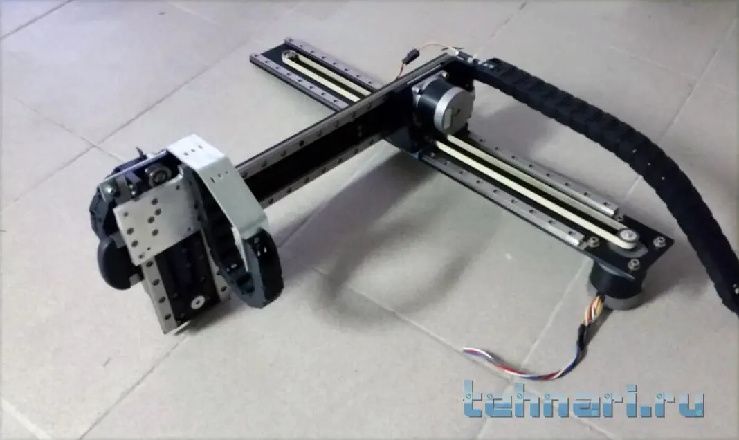

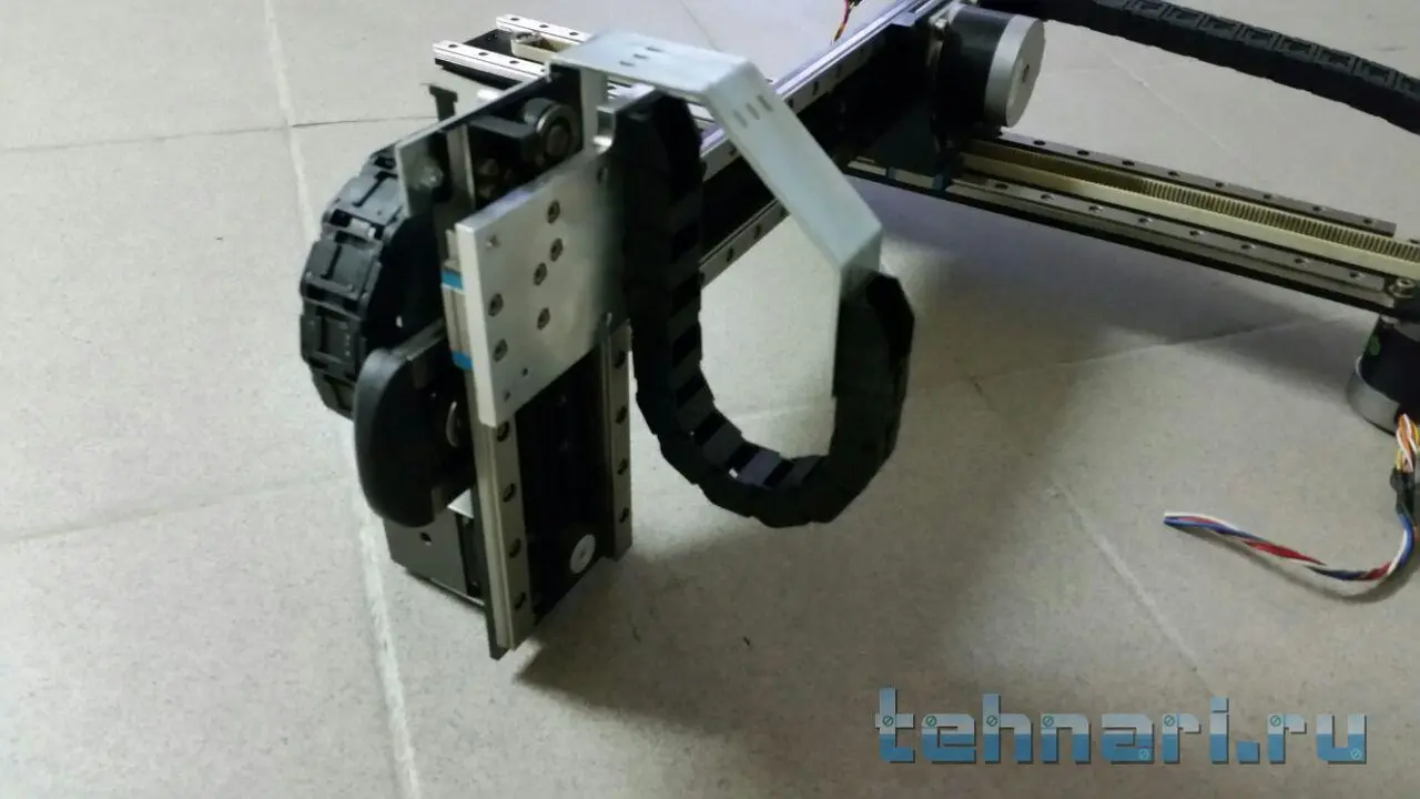

Но появилась еще одна дельная деталь, которую с боем отбил у инженеров, за несколько литров жидкой валюты ))) теперь думаю куда ее приспособить. Она на "резиновом ходу", для принтера наверно может подойти, как думаете?
Рельсу разбирал, фотика под рукой не оказалось, поэтому могу на словах сказать. Подшипники с шариками, устроены хитро, катаются по рельсе и туннелю в корпусе подшипника эллипсом. Пластиковые вставки-это заглушки, что бы смазка не вылезала и грязь не попадала.
