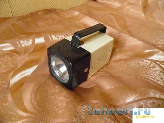

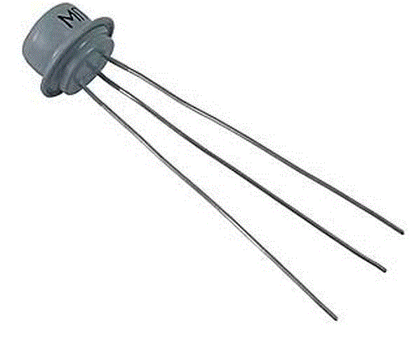

Здравствуйте, товарищи форумчане. прошу вашей помощи.значит,есть советский фонарь "Турист",с обратной его стороны устанавливалась мигалка (одновибратор) красного цвета,состоявшая из конденсатора (20мкф 6В),двух транзисторов типа МП-38 и МП41А, пары резисторов и лампочки на 3,5В если не изменяет память)).к сожалению,эта мигалка была утеряна,а хочется восстановить фонарь.помогите составить схему этой мигалки пожалуйста,кто может.буду очень благодарен

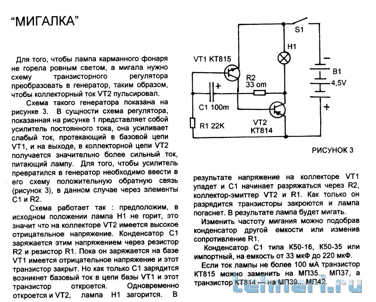

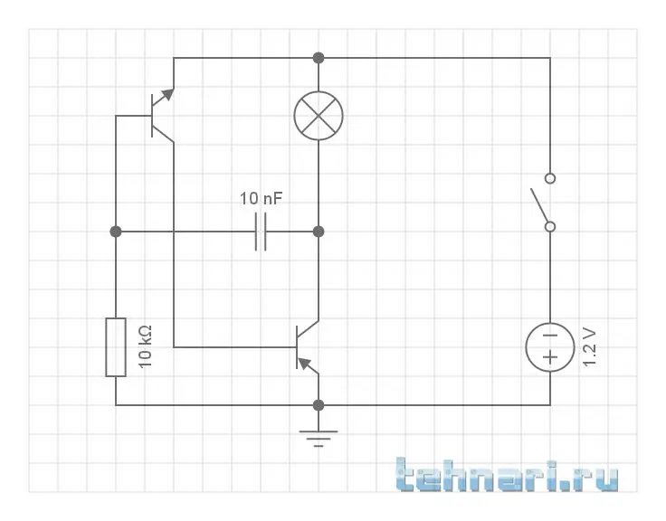

Схема там не сильно мудрёная. Что-то типа такого:
Только зачем она сейчас нужна? Проще купить готовый мерцающий светодиод.
Вот такая, видимо...
    166.3 KB · Просмотры: 1,639
О, у меня в гараже такой должен быть. Когда-то выиграл его на слёте туристов, ещё в былые, комсомольские года.

ТС наверняка уже засел за паяльник и ваяет Светину схему. У неё схема даже с описанием. Кстати, моя схема требует уточнения по напряжению питания и частоте моргания лампочки. От этого будет зависеть ёмкость конденсатора.
Не, всё ок. Обрати внимание на номинал и полярность питания. Моя схема специально разработана под Германий.
Коль, у тебя 10 нФ, а у ТС 20 мкФ. Полярность дело десятое, мы ж технари.
У меня в симуляторе и так всё прекрасно работает. :)
Я же говорю, ёмкость конденсатора нужно уточнить. Возможно, понадобится резистор как в Светиной схеме.
Ну ты старый симулянт :))
