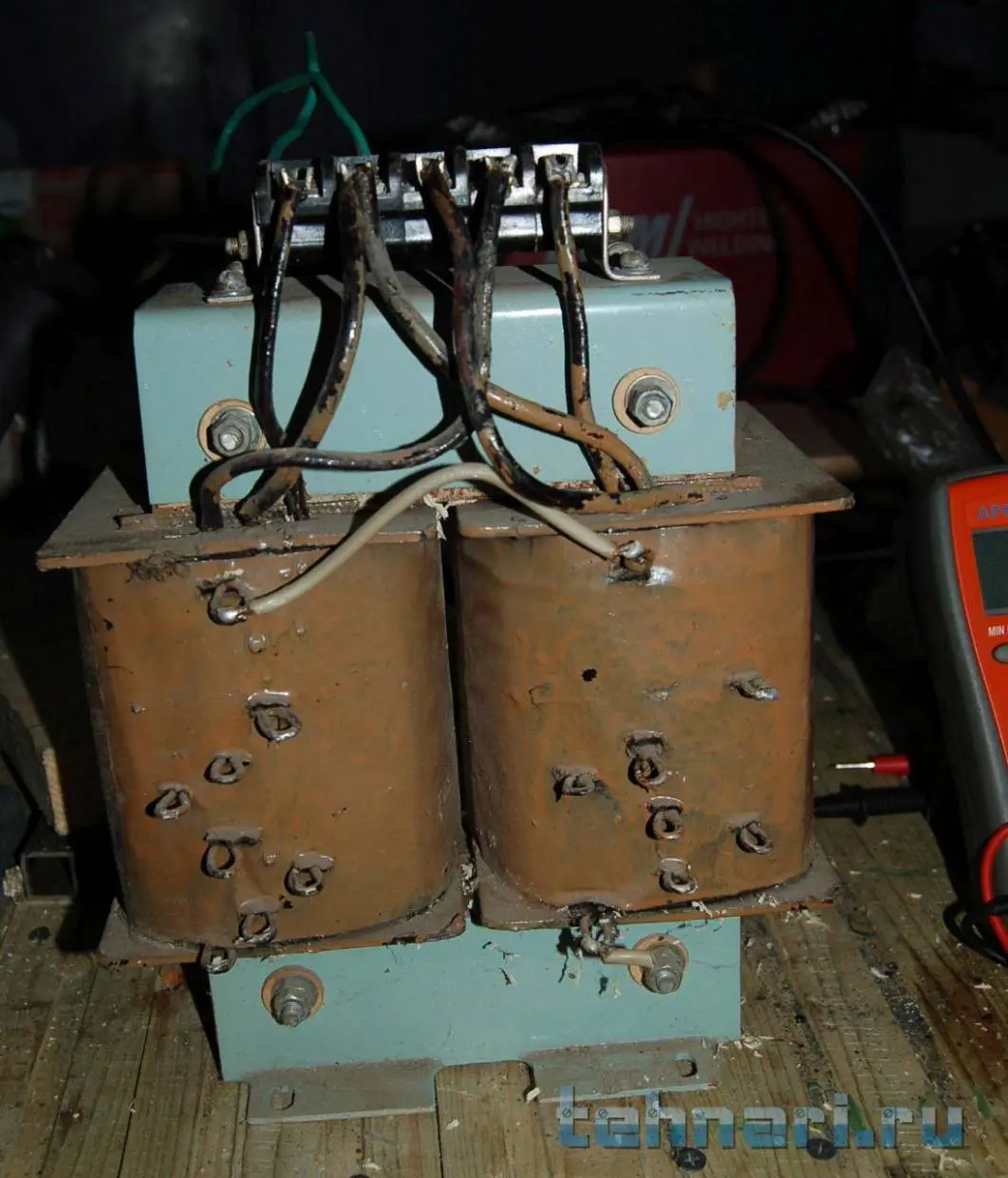

Добрый день.
По случаю достался большой (вес килограммов 10-12) транс.
Фото прилагаю.
Подозреваю, что силовой (но уверен не сильно).
Стал мерить сопротивление обмоток. Но то ли мультиметр цифровой для этого не годится (как пишут на некоторых форумах), то ли и вправду, но сопротивление обмоток очень мало: цифровик показывает порядка 0.5 Ома. Причем, весь разброс значений сопротивлений укладывается в "вилку" 0.3 Ома - 0.7 Ома для разный пар контактов.
Прошу подсказать, может ли такое быть у силового транса?
Мне нужен мощный силовой трансформатор для разных бытовых нужд, вот и хотел пристроить этого "монстра".
    75.1 KB · Просмотры: 359
Мультиметр измеряет сопротивление постоянному току (активное), поэтому так мало. Реактивное же сопротивление при переменном токе гораздо гораздее :)
Мультиметр поможет вычислить отдельные обмотки трансформатора (если он, конечно, исправен). Затем обычно самая высокоомная обмотка включается в сеть последовательно с лампой накаливания, после чего измеряем напряжения на всех обмотках. Только засада здесь может крыться как в первичной обмотке (она запросто может оказаться не на 220), так и во вторичных (совсем не обязательно сопротивление некоторых обмоток будет меньше, чем у первички).
Короче - надо искать информацию по этому "монстру" (надписи-то на нём хоть какие нибудь есть?)
К сожалению, ни одной зацепки в виде надписи или числового кода на трансе нет.
Это низковольтный трансформатор, без перемотки не обойтись. Обмотки рассчитать несложно, но если вы будете его перематывать. Рассчитывать на основе площади сечения железа.
