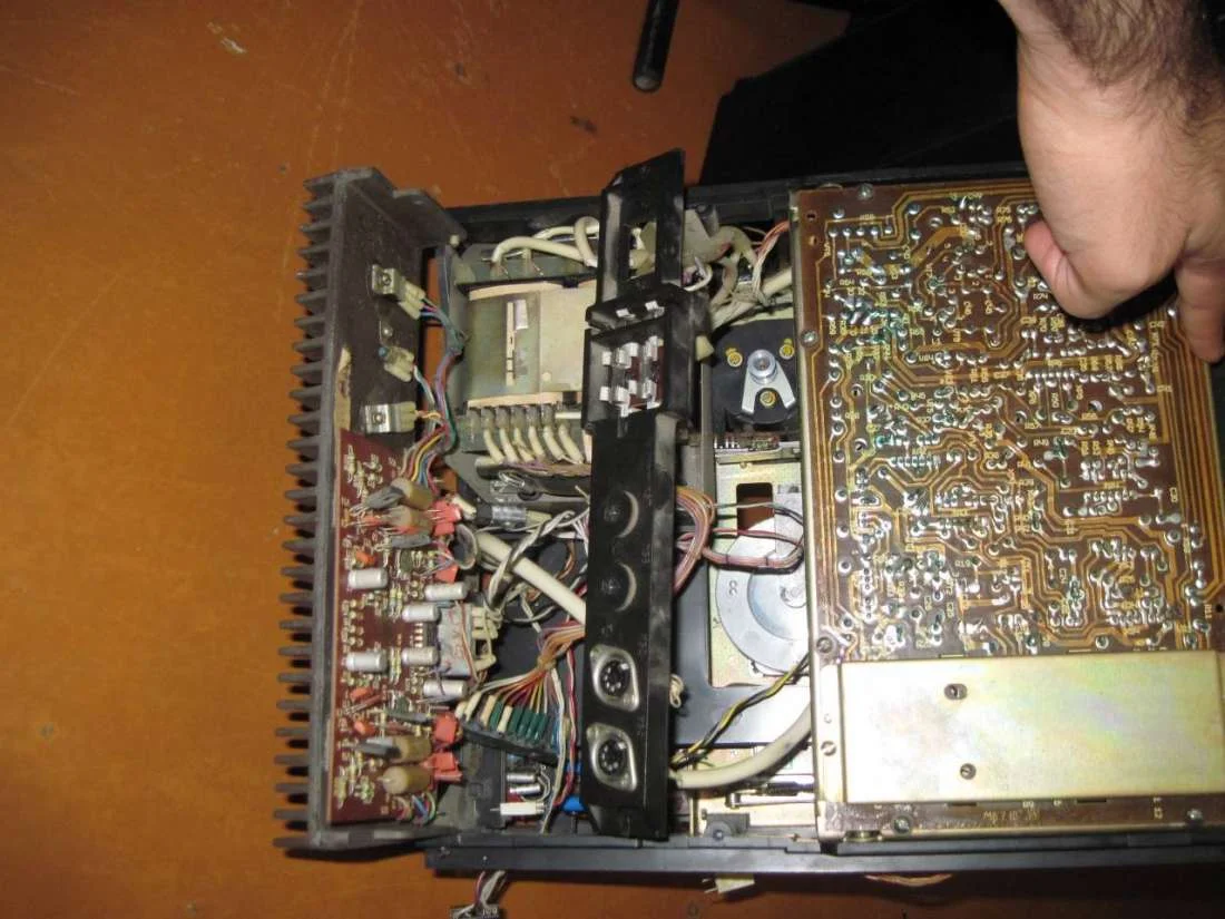

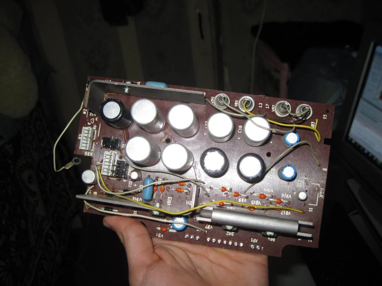

колонка от LG F-2005K (Мощность звука (Вт) 1300),ПК обычный, и усилок извлечённый мной из комета 225с-3.Проблема в том ,что я не знаю, как подключить усилитель к колонке ,обеспечить усилитель питанием , т.к. всё что было в комете 225с-3,кроме усилка осталось на месте,и как подключить провода от колонок усилителю,и как подключить усилок к разъёму для наушников или колонок от ПК .Вообщем полный... ,ну вы понимаете. На фотке усилок : http://www.tehnari.ru/attachment.php?attachmentid=100721&stc=1&d=1350506012 А здесь оставшиеся детали кометы http://www.tehnari.ru/attachment.php?attachmentid=100722&stc=1&d=1350506521 .Если не в лом,коротко, что понадобиться ещё из магнитофона достать подключить , к чему подключить (лучше на фото изобразить) ,может дополнительно какие-либо провода надо приобрести ,но и всё в таком духе.(THE END) Большое спасибо за внимание,и авансом ОГРОМНОЕ благоларю за помощь.
Вы извлекли не "усилок", а плату блока питания магнитофона. Усилитель остался на второй фотографии, в левой ее части. Вон он, на радиаторе притаился :)
проще собрать обратно мафон и подключить по человечески шнурками
Пока есть чего собирать. Потом будет поздно.
на 1м фото - блок питания
бойка, засуньте всё обратно и попробуйте майфун в режиме "Усилитель". Спереди, внизу, самая правая кнопка - включает этот режим(должен заморгать индикатор питания)..
Еще понадобится преходник - с одной стороны штекер от наушников, с другой 5-ти штырьковый разьем, что использовался во всей совковой аудиотехнике. как их раздобудете, подскажем как распаять..
возможно все заработает... ну если че попробовать починить, правда сейчас половину деталей не найдешь...
а плату усилителя нет смысла отлучать от магнитофона, ибо там 2х полярное питание причем двойное - +- 12в и +- 17в, и все это дело подключено к той плате которая на 1 фото. такчто усилок будет проблематично подключить к другому устройству, покрайней мере человеку неотличающему блок питания от усилителя....
