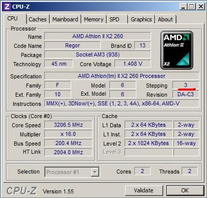

260-й имеет более новый контроллер памяти, в отличие от 240-го понимает DDR2-1066 и DDR3-1333 (вместо DDR2-800 и DDR3-1066 соответственно). может быть это не столь существенно, как сэкономить 15% тактовой частоты за 400-500 рублей. (~производительности, 3.2ГГц у 260-го против 2.8 у 240-го)
o_0
Сами придумали...?
Достигается элементарным разгоном...

Цитата:
Сообщение от ult
Сами придумали...?
смотрим картинки, копаем инет, что же нам дает новый степпинг?

ult
А при чем тут именно 260 атлон? 250-й так же есть С3 ревизии, и найти С2 не реально на данный момент. Это во первых.
Во вторых для regor'a контроллер памяти был изменен крайне слабо. Тем более мы тут память отлично гоняли и на С2 ревизии. Так что так заострятся смысла нет.
