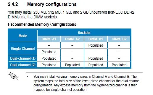

Здравствуйте! Возникла следующая проблема:
на компьютере стоит 2 планки по 1 Gb Kingston DDR2 PC2 6400 (400mhz). Решил добавить памяти- приобрёл одну планку Kingston 2 Gb PC2 6400 CL6 240. Результатом установки оказалось невозможность войти в систему. Хотелось бы узнать что делать и как быть)
А модель материнки можно назвать? И порядок установки планок оперативки
Модель Asus P5KR. Постановка: 1й слот(жёлтый) на 1GB, 2й слот(чёрный)- 2GB, 3й слот(жёлтый)- 1Gb.

если на материнке 4 слота, то заполняются слоты либо 1, либо 2, либо все 4. сейчас уточню по мануалу на мать, выложу картинку.
если 2 планки (2+1) также вместе не работают, то память не совместима
если одна двухгиговая память не работает, значит мать ее просто не поддерживает
И посмотрите в инструкции к материнской плате, рекомендуемые по производителю оперативной памяти , хотя Kingston по моему на всех платах стабильно работает.

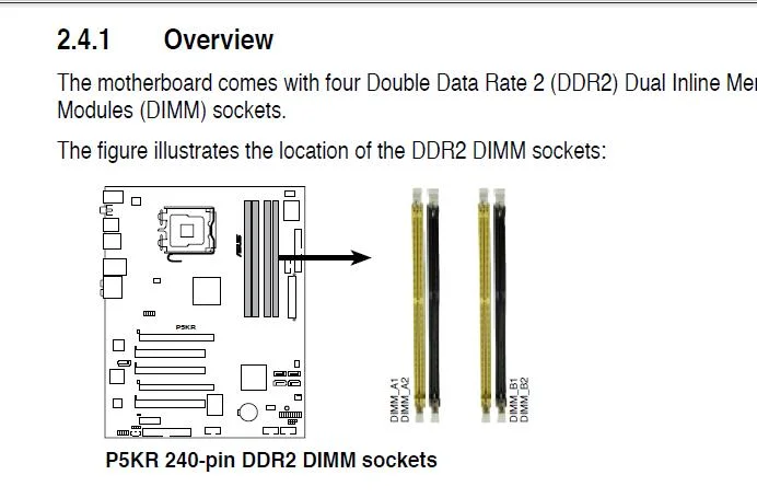

так точно, 3 планки нельзя использовать. ниже скрин из мануала, еще ниже ссылка на мануал.
примечание: populated - "заселен" - используется.
как видите на картинке 3 режима:
одноканальный (занят а1 ИЛИ b1)
двухканальный 2 планки (занят a1 И b1)
двухканальный 4 планки (заняты все)
расположение слотов на материнке во второй картинке

Спасибо огромное за исчерпывающую информацию- буду решать проблему.

Вообщем поехал я с оперативой в сервис-центр- окаалась битая! Поменял на Hynix 2GB PC2 6400 - всё работает в Dual режиме! спасибо)
