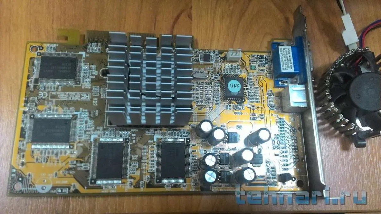

Так как из запчастей у меня почти ничего нету, то такой вопрос:
попался мне внезапно старичок системник на работе, он бы года три поскрипел бы точно , если бы не одно но.

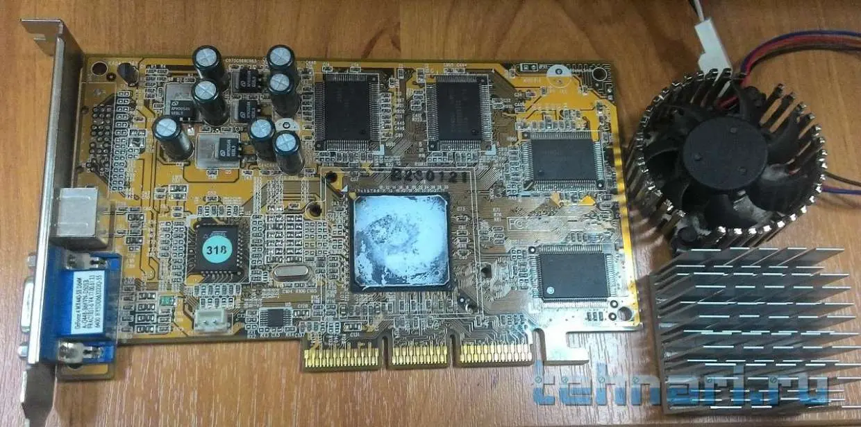

В нем не крутился кулер на видеокарте. Я его сняла, подула, посветила внутрь. Увидела волоски обмоток внутри моторчика кулера порванные.
Другого у меня нету и в ближайшие пару месяцев вряд ли раздобуду.
Есть радиатор с другого старичка.
Если я его вот так вместо кулера поставлю, быстро сгорит видеокарта или может еще поскрипит полгодика?
Вот так:
Или это ересь и только кулер надо?
У меня когда-то дома стояла старая видюшка без кулера - с радиатором, работала вроде.
Заранее спасибо!
И извините за глупый вопрос)))
Я бы лично взял и прикрутил бы к этому новому радиатору обычный вентилятор корпусный 12-ти вольтовый и запитал от молекса.Ну или расположил его в таком положении что бы он обдувал радиатор,если прикрутить к нему не получится.Если в супер игры,нагружающие видеокарту,не играть,то он и не только полгодика поскрипит))
У меня такая видюха стоит на компе, который крутит только офис и Базис Мебельщик с ПРО100. Ну там еще интернет, может что то еще делают. Не важно. На радиаторе кулера нет и как бы даже следов нет его установки, хотя на самой плате разъемчик под куоер красуется. При такой работе системник живет уже ХЗ. Наверное всю свою жизнь. Просто уже само железо устарело. Лишь по этому подбираю ему замену.
Рукой щупаю- ну теплый радиатор. Если прям очень нужно, могу чем нибудь нагрузить и посмотреть/померить.
А термопаста не засохла? Хорошо бы обновить. В принципе, радиатор крупный, вполне может что его и хватит, особенно если в корпусе воздух хорошо движется.
Ставь не бойся. Радиатор большой, справится.
круглый кулер проволочками(в изоляции) сквозь отверстия притянуть за ребра радиатора или стяжками(если крепеж не подходит) и еще 100лет проработает. и термопасту смените..

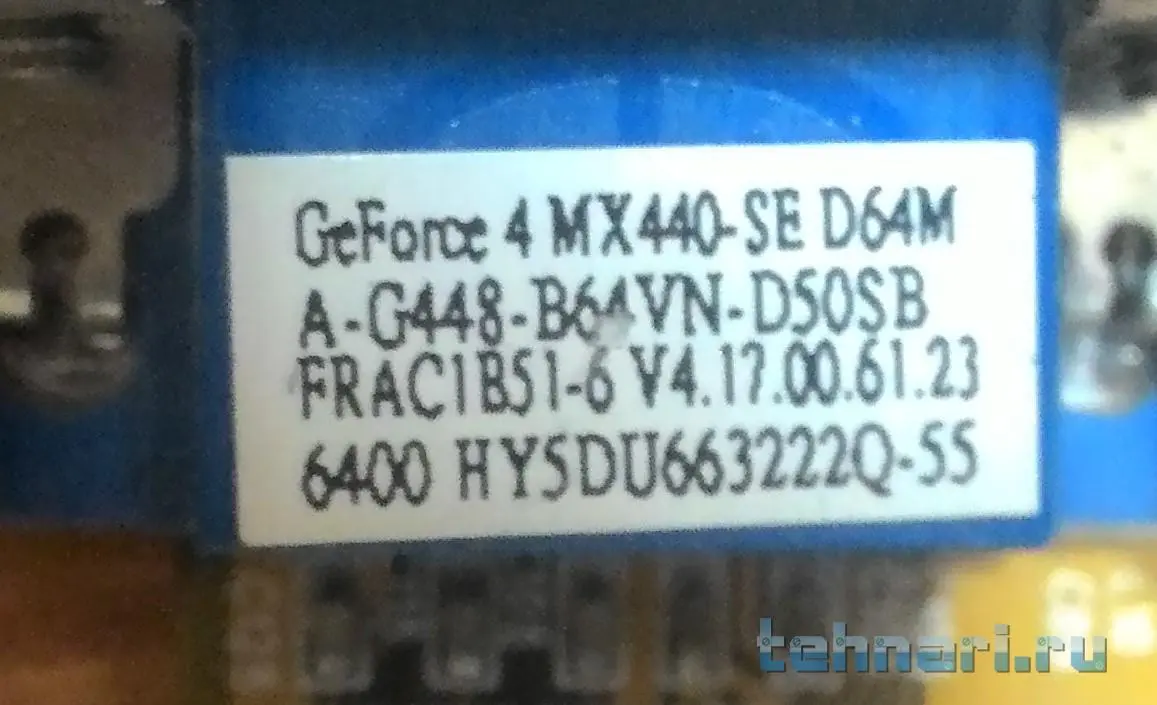

У меня точно такая же видюха (GF 4 MX440) стоит в тестовом компе в мастерской. Кулера на ней отродясь не было, но радиатор там в полплаты.
Не боись, ставь, но на свежую термопасту. Радиатор к ГП можно приклеить суперклеем (быстрого отверждения) по углам ИМС.
Так, поищу и кулер и термопасту, что найду, так и поставлю.
Игры на нем вряд ли будут запускать.
Там вчера было 756 ОЗУ, я с древнего донора ему добавила, теперь 1,5 гига, ну во что там можно играть.
Большое спасибо! У меня в этом вопросе опыта мало, страшно так, вслепую))
