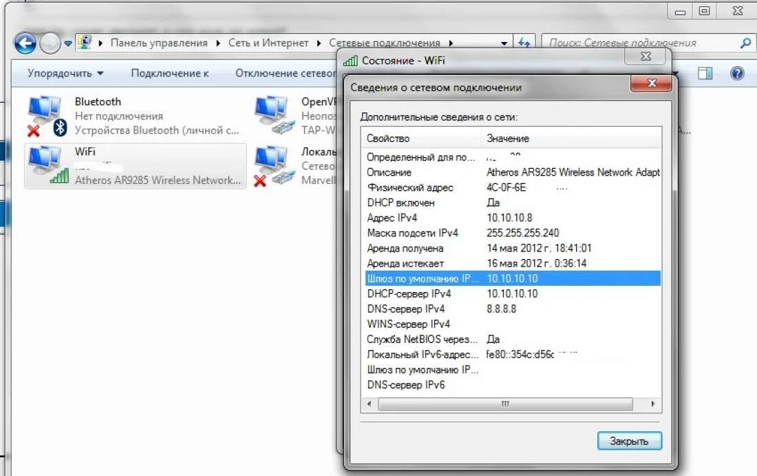

Всем привет,парни подскажите как подсоеденить интернет,от одного ноута к другому ?У меня к одному ноуту содеинен интернет через телефоный кабель,написано PPOe.Хочу перекинуть на ноут через wireles.На исходном ноуте создал сеть,копм-комп,в свойствах адаптера поставил галку на разрешить пользователям сети использовать интернет.На втором ноуте включил вайфай,он нашел исходный ноут посоеденился,можно папки перекидывать и все дела,но вот интернета нету.Что делать,как подсоединить подскажите.tehnobanka
на 2ом ноуте в качестве днс и шлюза что указали?
DNS/Ip стоят автомат,а что еще за шлюз?
переформулирую вопрос - какие сетевые параметры у 2ого ноута? (IP, шлюз, ДНС)
посмотрите параметры сетевой
в вашем случае у вас в качестве ДНС должен быть указан реальный ДНС-сервер (например прова или например 8.8.8.8)
а качестве маршрутизатора - IP адрес сетевой 1го ноута (сетевой с которой соединен ноут - т.е. вафлевский)
Перефразирую ответ-на втором ноуте DNS стоит на получить адрес сервера автоматически,цифорок там нет,тоже самое стоит и на IP,получить адресс автоматически,на шлюзе вообще ничего нет.Чтобы были цыферки его надо переключить на-использовать следущие адреса,а какие там адреса я хз.На первом ноуте от которого я нет собрался брать,там стоит тоже самое,получить автоматически,цыфорок там нет.Что мне делать?

я в курсе что у тебя там пусто - я те фото скинул где посмотреть можно эти параметры
