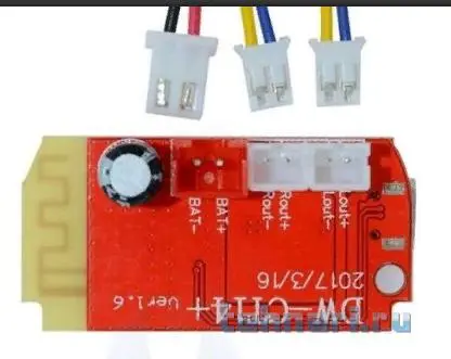

Соединение Bluetooth с усилителем
Как эти 4 вывода соединить в джек 3,5 мм для подсоединения к усилителю?
    10 KB · Просмотры: 138
Сначала надо определить общий корпус. Для этого тестером необходимо прозвонить разъёмы Rout+- и Lout+- относительно BAT-. Если общий корпус найден не будет, то никак не подключишь. Если найдётся, то его подключить на внешний контакт джека 3,5", Lout к самому крайнему (переднему), а Rout подключить к среднему.
