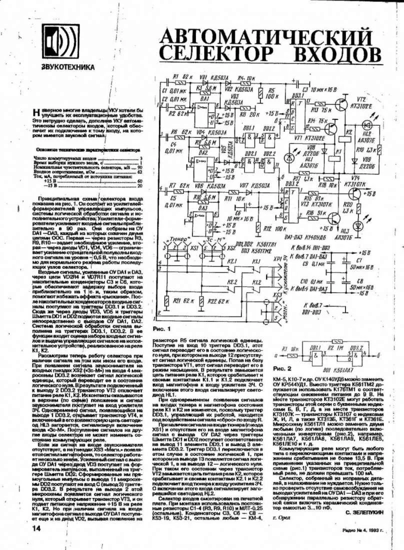

Схема, возможно, покажется сложной, но такой коммутатор сам подключает к усилителю источник, на котором присутствует сигнал.
    231.1 KB · Просмотры: 457
Миниатюры
Вещь дельная, но тут думаю достаточно галетника, ибо источники телевизор и пк, т.е. возможно что работать будут сразу оба источника, по этому легче и надежнее механический коммутатор, чтоб самому определять что должно петь а что молчать. ИМХО :)
