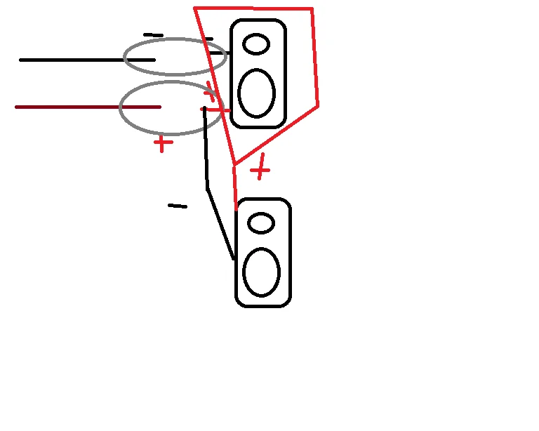

Вопрос такой, имея унч 50-8 с радиотехники s-70(4ом) Я хочу от него питать 2 колонки 4ом, колонки бывшие нота, переделаны под s-30 с фазоинв. Фильтра свои. Вот как их подключить к унч(1шт.) колонки (2шт). Так что бы потерять как можно меньше выходной мощности и не нанести ни кому вреда.
Соедини АС последовательно получиш 8Ом.
А на 8 ом сколько унч даст примерно? ватт?
10...15 ватт.
а 2 ома не? Или на такую нагрузку он не рассчитан? Если параллельно соединить или как?
2Ома не потянет сгорит усилитель.
до конца не выкручивай и всё,:tehnari_ru_889:
Знать бы еще где там конец, я люблю бум бум :tehnari_ru_288:
Если параллельно подключу 2 колонки на 1 унч, то до куда крутить можно? Регулятор громкости пк. 50%, 75% и т.д. Примерно, что бы не по палить унч и что я в итоге выпытаю с колонок, какую мощность.
Собственно если подключить последовательно (8Ом), получим 10...15ватт и при этом УНЧ будет работать стабильно на любой громкости. При (2Омах) мощность будет тажэ но УНЧ будет работать не стабильно!
Я думал что при меньшем сопротивлении мощность будет больше.. Хорошо подключу последовательно.
Так получается?
Будет больше но УНЧ придет конец.
Ага вот это я и хотел услышать, только конкретно по этот унч я не знал на какую нагрузку он может работать, а на какую нет.
