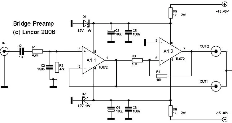

я слышал что нужно собрать какой-то инвертор, собственно расскажите как соединить электрон 104 в мост, и какова будет выходная мощнось в 2 раза больше? т.е. 60 ватт???
Будет. Вх усилителей к приставке. Динамик только на 8 Ом !!! -к выходам усилителей. Рис платы со стороны деталей.
