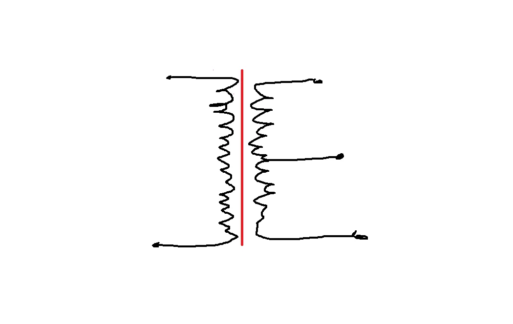

Доброго всем здравия,уважаемые форумчане.Требуется соединить паралельно(для увеличения мощьности)вторичные обмотки трансформатора.Я знаю,что необходимо соединить начала и концы вторичек,а как быть со средними точками-их тоже надо вместе соединить?Трансформатор от амфитон 50у-202с,хотелось бы узнать относительно именно этого трансформатора.

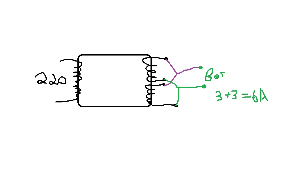

Так в чем проблема,начало с началом,а конец с концом.3+3=6,Средняя точка это конец одной обмотки и начало другой.
При параллельном соединении обморок, из-за неточности намотки, трансформатор может начать греться.
Более правильный вариант - соединение после выпрямительных диодов или изменение схемы выпрямителя.
Сначала замерьте напряжение этих обмоток, для параллельного соединения они должны быть очень-очень одинаковы
Намотка как бы заводская,сильных различий быть не должно,но соединю все же после диодного моста,а со средней точкой как,тоже соединить?
Вы не чего не поняли,среднюю точку нужно разорвать.
вот так нужно.

Брат навожу на мысль.Напряжение зависит от соотношения витков первички и вторички,Сила тока от диаметра проводника который намотан,при паралельном включении обмоток сила умножается на 2,а вот при последовательном ,напряжение умножается на 2,подумай и посмотри,ну а так спрашивай.
Объясню более подробно.Имеется трансформатор,на нём две катушки.На каждой катушке+,-,и средняя точка.Мне нужно объединить эти обмотки,что бы выход был один+,-,средняя точка,но мощьность увеличилась.Не правильно выразился,что бы увеличить силу тока.
это к сожалению не возможно ни как.Либо перемотка более толстым проводом,но боюсь габарит не даст.

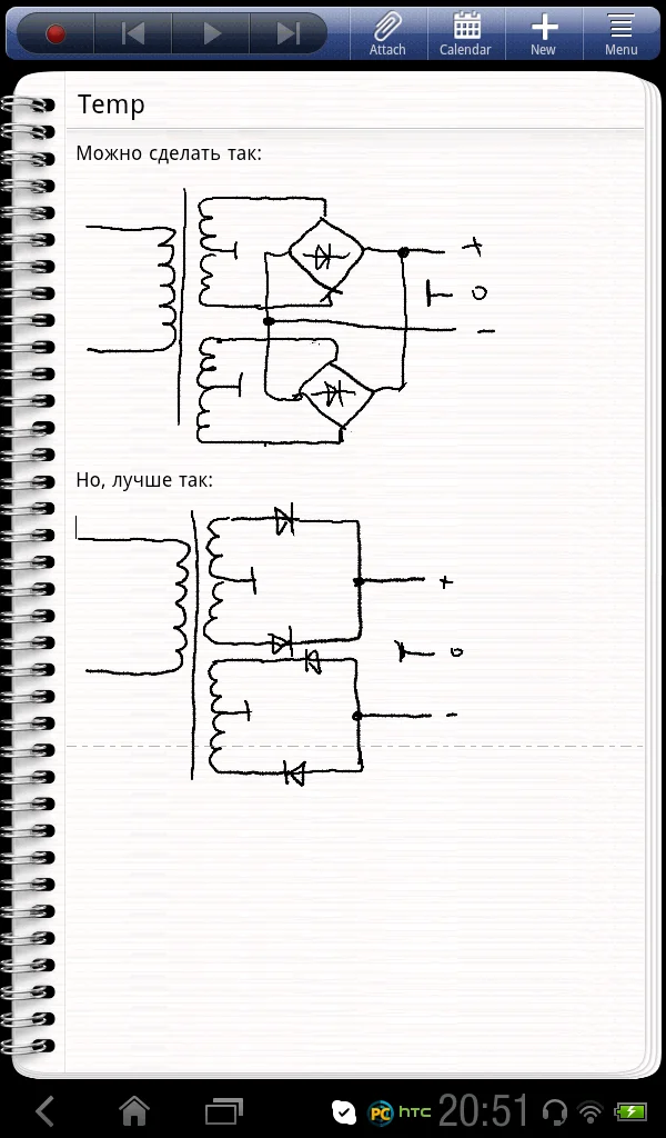

Варианты соединения:
    53.8 KB · Просмотры: 1,061
Во всех случаях начало/конец обмотки значения не имеет. Токи удваиваются.
Диоды - сборки, применяемые в компьютерных БП или любые дискретные, которые соответствуют значениям по току и напряжению.
Нижняя схема лучше. Но для неё нужны мощные диоды.
