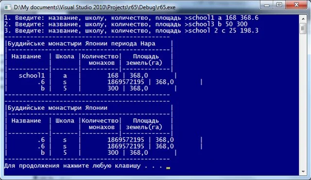

Создал программу, ошибку не могу найти
alexcherep
27 Фев 2012
2
Составить программу, в которой будут вводиться строки таблицы по структуре данных
Буддийские монастыри Японии периода Нара ( Название,Школа,Количество монахов,Площадь земель(га) )

вот мой код но, почему то вот такакя таблица получается в по тем данным что я ввел в чем проблема ?
    45.1 KB · Просмотры: 48
