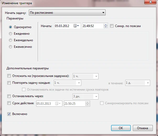

Спасибо за ответ. Как запаковать я понимаю. Вся загвоздка в том, что я не знаю как написать алгоритм, чтобы данный процесс происходил автоматически в заданное время (скажем каждое 1-е число каждого месяца). Т.е. при загрузке ПК первого числа апреля (мая, июня и т.д.) автоматически происходила архивация папки \Base в папку Bacup и последующая очистка исходной папки.
Вам же написали:
батник - в назначенные задания с необходимой периодичностью
Периодичность задается во-вкладке "Триггер" Планировщика заданий:
