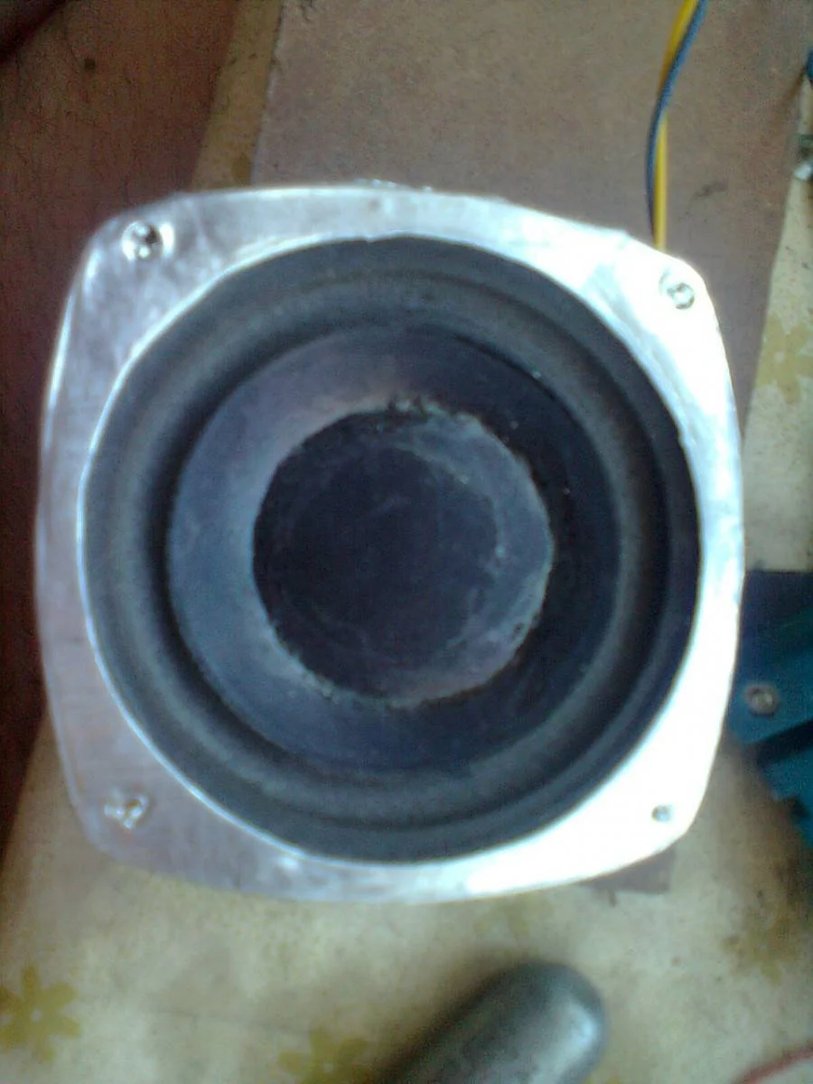

вот стоят у меня дома S-90 дома всё ништяк но хочется взять их с собой ) и вот решил создать маленькую их копию чтобы насить с собой для прослушивания музыки с телефона .
начал с динамиков нашол вот такой динамик примерно 5 ватт
это будет 75 гдн )
для сч вот этот динамик
как и из чего сделать корпус похожий на s-90 с этими динамиками ? хочу сделать примерно так )

делай из МДФ или фанеры 10мм(хорошо клеится моментом или ПВА), потом обклеишь само-клейкой под дерево, цвет: орех итальянский (он как раз красноватого цвета как на С90)
нашёл усилитель на микре TEA2025L какое у него питание и вата 2 хотя бы выдаст ?
в мостовом режиме при 9В питания выдаст 4.7Вт на 8ом
пока материала для корпуса нет начал делать подобие S-70 ) уже врезал нч похоже нет вобще ?

наконец то руки дошли до этой колоночки ) нашол более подходящий динамик для сч и врезал его, сейчас делаю решётки защитные .

думаю каки нить штучки декоративные вместо вч и переключателей стоит приделать
я думаю что нибудь вроде панельки сделать из пластика и наней сделать имитацию вч , надписей и переключателей.
вот наконец то собрал корпус и проверил проигрыватель от так сказать баса выдавило заднюю стенку вместе с герметиком . звук вполне нормальный по лучше чем китайские колонки. маленький динамик подключен через конденсатор на 10 мкф .
осталось только доделать морду и обклеить корпус плёнкой под дерево.
