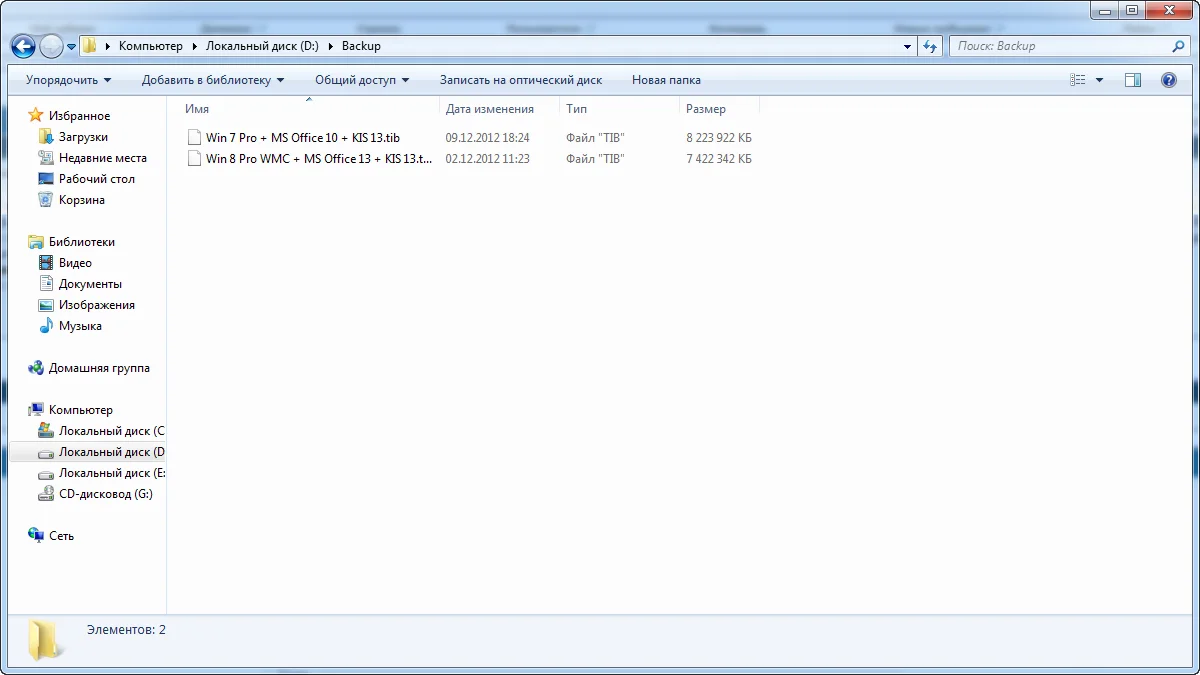

Всем добро! Я работаю в Универе и нам приходить по 50-70 одинаковых компьютеров (с одинаковым чипсетом, процессором и видеокартой и т.д). До этого все делалось так: на один компьютер устанавливали Windows XP, Office, Антивирус, драйвера, настраивали как положена и с помощью Acronis создавали копию всего диска (.tib) и запускали на все остальные компьютеры эту копию с флэшек. Так делалось все быстро, за 30 мин устанавливали XP на 50 компов.Но время не стоит в одном месте, все процветает. И нам опять принесли компьютеры, но сказали "Что надо установить на все компьютеры Windows 7 а не XP". Хотели как прежде, сделать копию и запустить. Но дело пошла не так, копия успешно создалась, установилась, но не запускалась, выбивал на синий экран. Теперь вопрос:
- Как сделать копию диска Windows 7 в Acronis? Или есть другая программа для создание копий Windows 7?
P.S: Я думаю, синий экран выбивает из-за того что копия не создает системный раздел 100 мб как это надо.
Ничего не изменилось, все в порядке.
На раздел в 100МБ и MBR нужно ставить галочки в Acronis.
