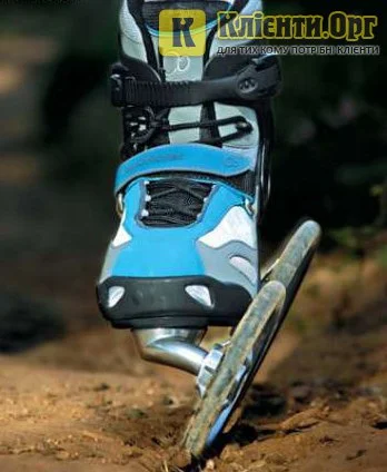

Я думаю тут несколько вариантов, либо кажное колесо со штырями и пружиной, но это придётся конкретно переделывать конструкцию роликов и вполне вероятно что легче изготовить новые раз у вас имеются станки:D Второй вариант амортизировать не каждое колесо, а все четыре колеса, тут проще, снять нижнюю часть и между ней и "сапогом" сделать амортизатор, можно несколько небольших но мощных пружин, можно пластинчатую. Что то посложнее думаю нет смысла изобретать. Но в любом случает камни и ветки будут помехой движению, слишком маленькие колёсики, тут ничего не сделаешь, только ровная дорога. Как вариант посмотрите в сторону лыж, там всего два колеса но большие, так же есть роликоподобные штуки всего с одним большим колесом на каждую ногу, не помню как называется но мне нравится, колесо там 20-25см в диаметре и крепится с внешней стороны сапога сбоку, и присём не прямо а нижняя сторона колеса находится посередине ноги чтоб сохранять равновесие, фотографии не нашёл но думаю видели или представляете, думаю у этой конструкции наилучшая проходимость:D

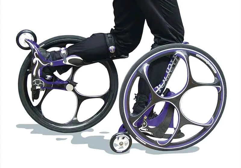

Ну или как вариант:D И кстати я перепутал, те что с большим колесом в прошлом посте на самом деле с двума колёсами. Но ещё вот такую штуку нашёл, но роликами её уже можно назвать с натяжкой:D

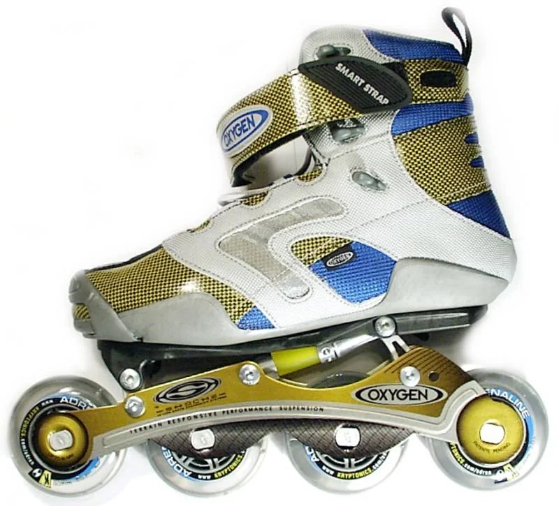

На первой фотографии беговые ролики с передним полусвободным роликом и подпружиниванием всей роликовой обоймы.
Не вариант, мера половинчатая,они просто будут чуть мягче к ноге, возможно лучше преодолевать препятствие передним колесом-идея хорошая но технологическое решение сложное, если делать все колеса по этой схеме-то можно реализовать торсионное решение проблеммы.
Второе фото-просто подпружинивание роликовой обоймы....Не то, бегать конечно лучше, толчек в них сильнее но на счет препятствий...спорно.

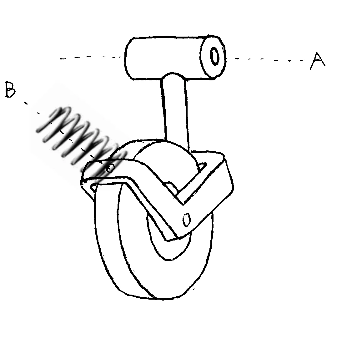

Моё видение - подпружиненная вилка, насаженная на неподвижную относительно ботинка ось. Набросал тут карандашом, уж извините, как получилось:
Но такая конструкция - полностью новые коньки.
А в любом случае новые коньки. Идея хорошая,особенно если пружину заменить резиновой вставкой.Мягче будет и...не лопнет никогда.
