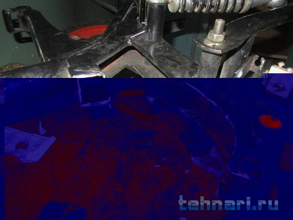

Фотки и планы
Решил купить раму мокика Стелла,по ней буду делать раму для скутера.
Оригинальную раму от Стеллы пущу под проект.
На фотографиях работа моего знакомого (ещё в процессе)
Оригинальную раму переделаю подобным образом,да простят меня коллекционеры.

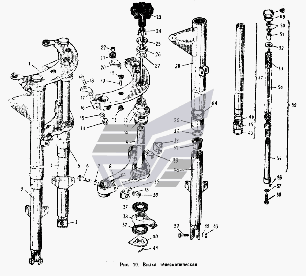

Возник вопрос,какая резьба у скутерной вилки?(я имею ввиду диаметр резьбы на штыре и шаг резьбы)

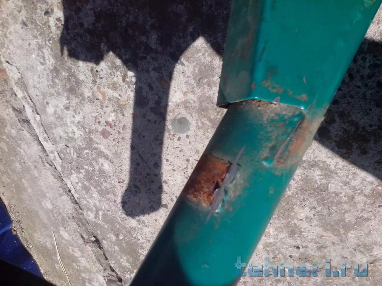

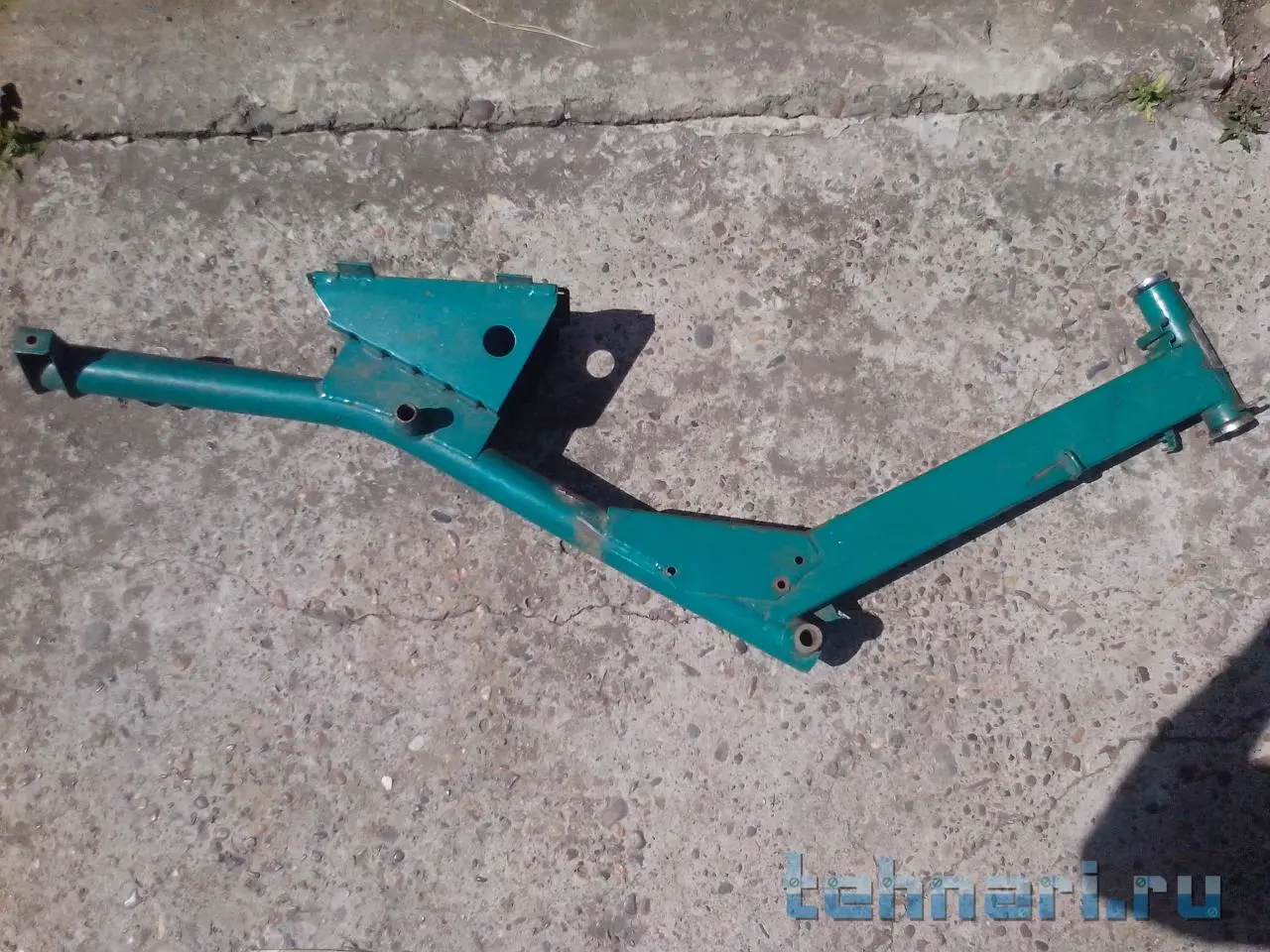

Планы изменились,под руку попала рама от мелкосерийного мопеда "Пегас" и началась резня б̶е̶н̶з̶о̶п̶и̶л̶о̶й̶ болгаркой. Я никогда не отступаю от задуманного,просто иногда приходится делать большие перерывы.

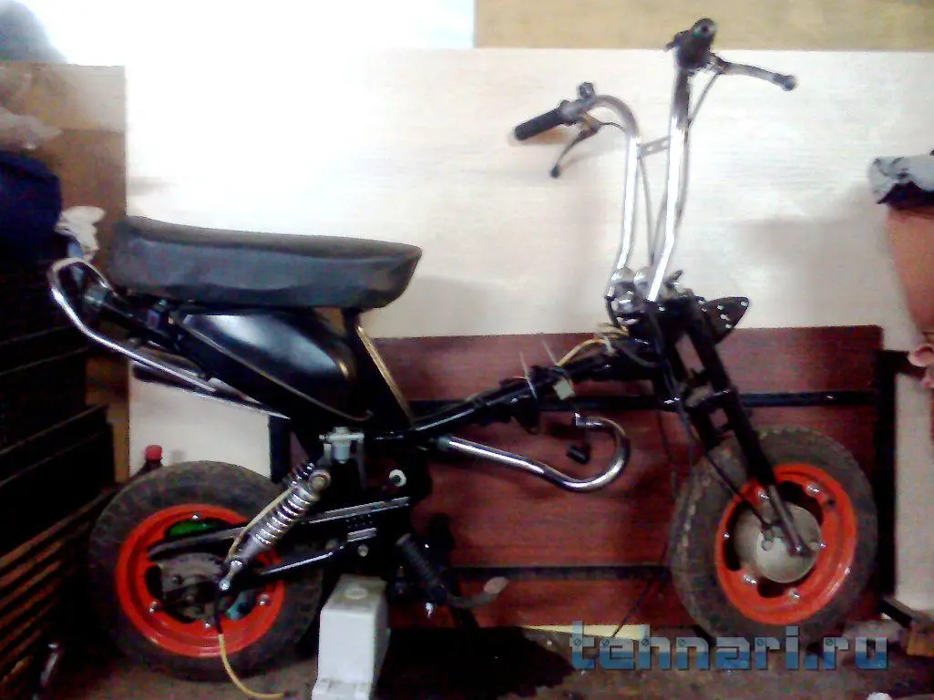

Теодор, в савецкие времена случалось мне поездить на "Львёнке". Не помню, чей движок тогда ставили на него. Скорее всего Д-4.
Мне лично попадалось не менее трёх таких агрегатов. Переднюю вилку ставили обычно от "Риги". Жопа оставалась родной, но добавляли спиц.
