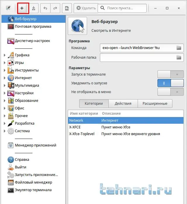

Запускаем MenuLibre (Редактор меню) и выбираем Добавить кнопку запуска

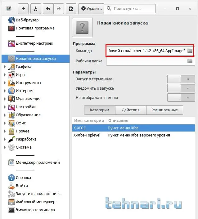

В окне Команда выбираем исполняемый файл на который создается ярлык, в моем случае это etcher:

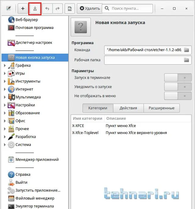

Сохраняем наш ярлык:

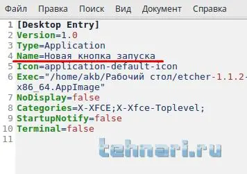

Теперь нужно ярлык переименовать
Выполняем команду:
Код:
thunar ~/.local/share/applications

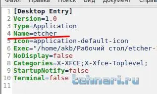

И переименовываем ярлык, вписав в параметр Name:
свое название ярлыка:

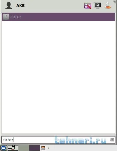

И ярлык создан:
