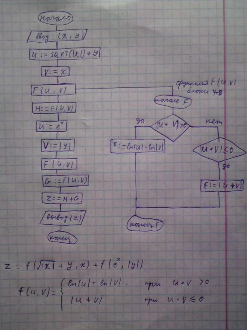

Var
x,y,z:Real;
Function f(u,v:Real):Real;
begin
If u*v>0 then f:=Ln(Abs(u))+Ln(Abs(v)) else f:=Abs(u+v);
end;
Begin
Write('x= ');
Readln(x);
Write('y= ');
Readln(y);
z:=f(Sqrt(Abs(x))+y,x)+f(Exp(x),Abs(y));
Writeln('z= ',z:0:5);
Readln
End.

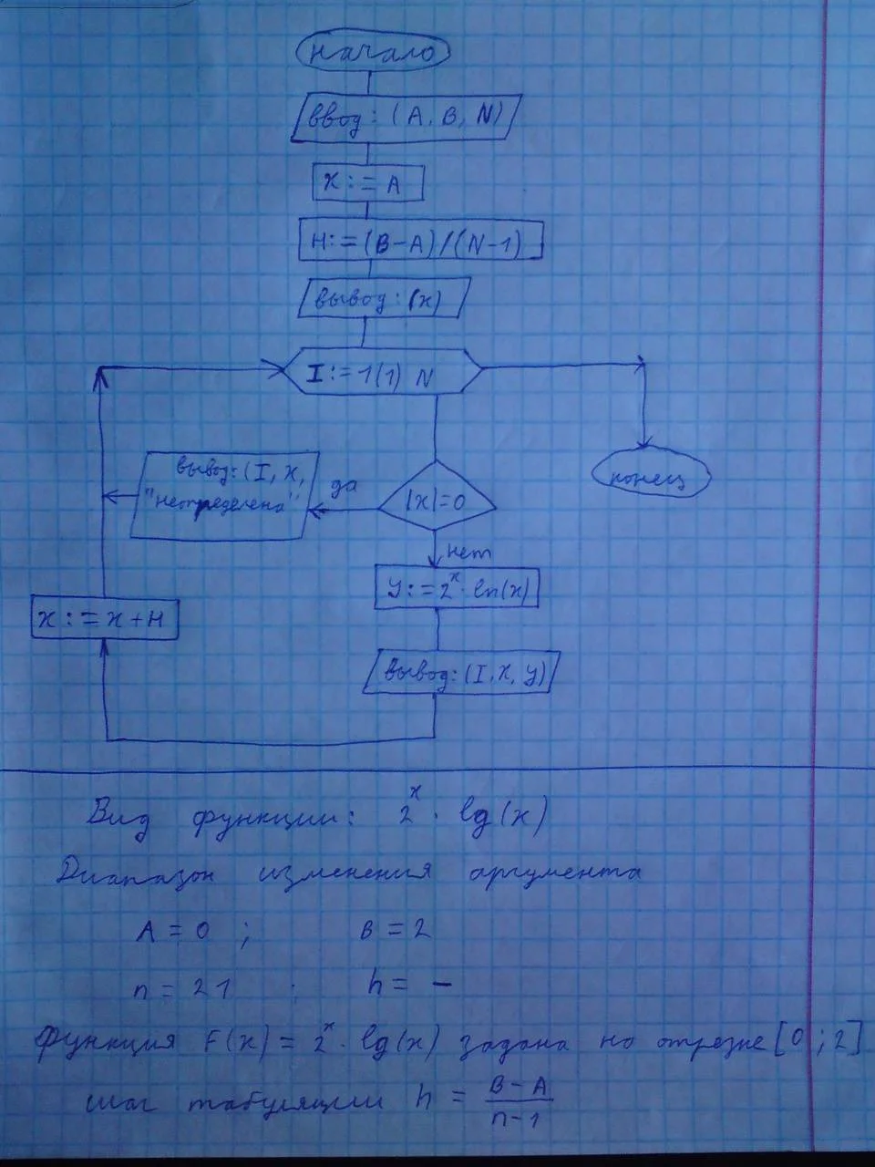

Var
A,B,h,x:Real;
n,i:Byte;
Function f(z:Real):Real;
begin
f:=z*Ln(2)*Ln(z)/Ln(10);
end;
Begin
Write('A= ');
Readln(A);
Write('B= ');
Readln(B);
Write('n= ');
Readln(n);
h:=(B-A)/(n-1);
x:=A;
for i:=1 to n do
begin
write(i:2,' x= ',x:3:1,' y= ');
if Abs(x)=0 then writeln('Not defined!') else writeln(f(x):6:3);
x:=x+h;
end;
Readln
End.
Точно? А то на блок-схеме я вижу вертикальные! Но если круглые, то в функции после else уберите ABS.этоо. а, извиняюсь, да в круглых

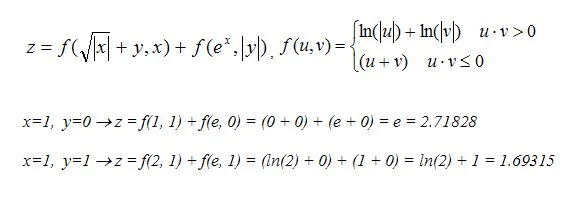

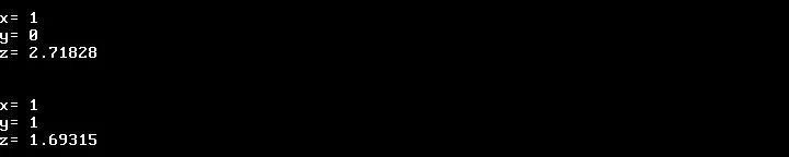

Значит, говорите, "не сходится"? Ну что же, будем проверять:else f:=(u+v); получается... ответ не изменился, чё-то с проверкой не сходится, ни в 1м ни во 2м...
Значит так. Не сходится - и сходиться не должно! А если должны получиться приведенные Вами числа, то это значит, что Вы напортачили в формулах. И больше это не означает ничего.в 1м при Х=1 и У=0, в выводе Z=2.17 при Х=1 и У=1, в выводе Z=-0.08
Ну да, так и получается. И что не устраивает?во втором при A=1; B=1; N=2, в выводе X=1; I=2
