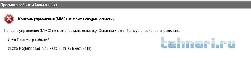

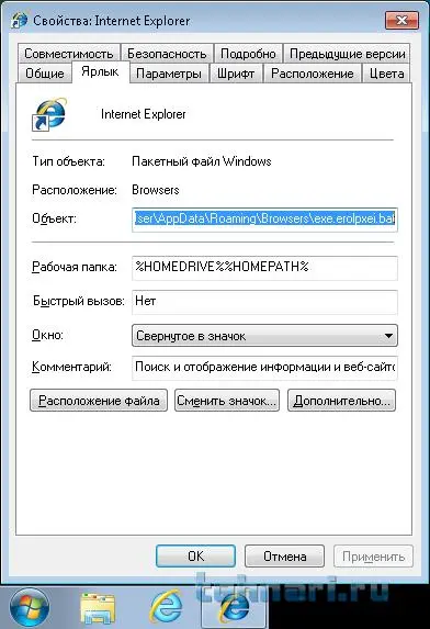

Доброго времени суток!
При запуске IE наблюдается появление на панели задач ещё одного ярлыка с подозрительным содержимым в поле Объект, так же упал Журнал событий Windows.

Скачайте утилиту Check Browsers' LNK, распакуйте на рабочий стол, запустите. Лог прикрепите к сообщению.
эти ярлыки удалите
_________________________ Цель не существует __________________________
>>> [RO][MASK] "C:\Users\User\AppData\Roaming\Microsoft\Windows\Start Menu\Programs\Intеrnet Eхplorer.lnk" -> ["C:\Users\User\AppData\Roaming\Browsers\exe.erolpxei.bat"]
>>> [RO][MASK] "C:\Users\User\AppData\Roaming\Microsoft\Windows\Start Menu\Programs\Accessories\System Tools\Intеrnеt Exрlorеr (No Аdd-оns).lnk" -> ["C:\Users\User\AppData\Roaming\Browsers\exe.erolpxei.bat"]
и заново создайте ярлыки для ИЕ
Теперь всё нормально
