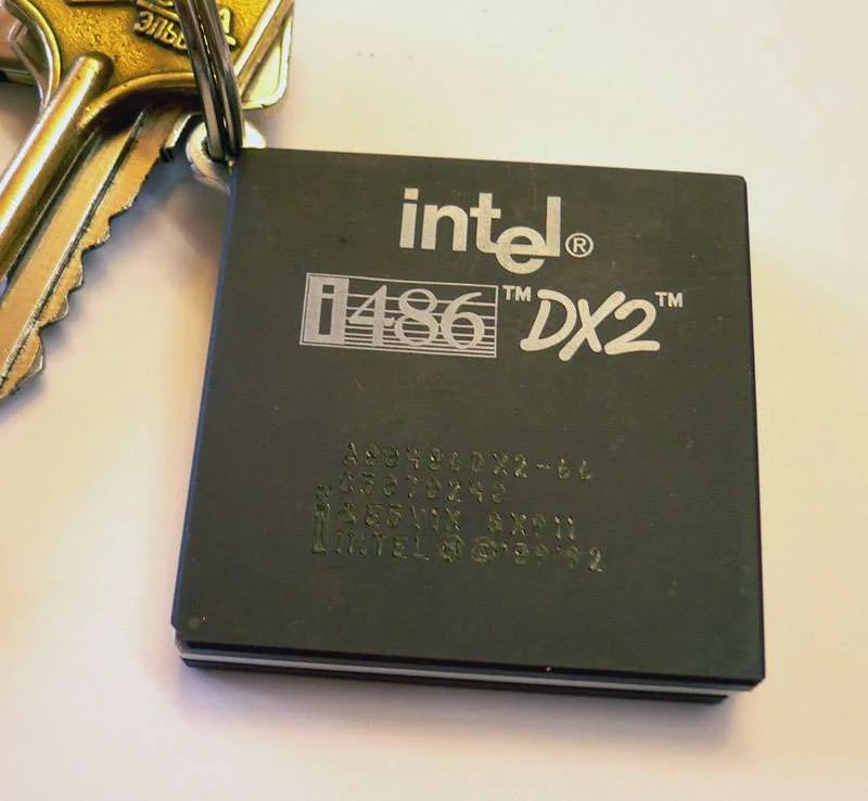

хочу себе атлон 64 939 на брелок, но надо как то решить проблему с ногами, чтоб они не гнулись кароче
Дык вот и не знаю что делать.......хоть повыдирать их нах...........
подскажите плз.............а, и ещё, кто знает как они там закреплены ваще?
залить эпоксидкой, а лучше вообще убрать
Спилить на наждаке, я так делал.
фигасе!!!! стал их сбоку ножом ковырять, так они сами поотваливались! аккуратно ковыряем дальше........
проц стал напоминать интеловский 775..........у него ноги просто к поверхности припаяны!
Валерий, а ты что делал? из какого проца? фотку можешь выложить?

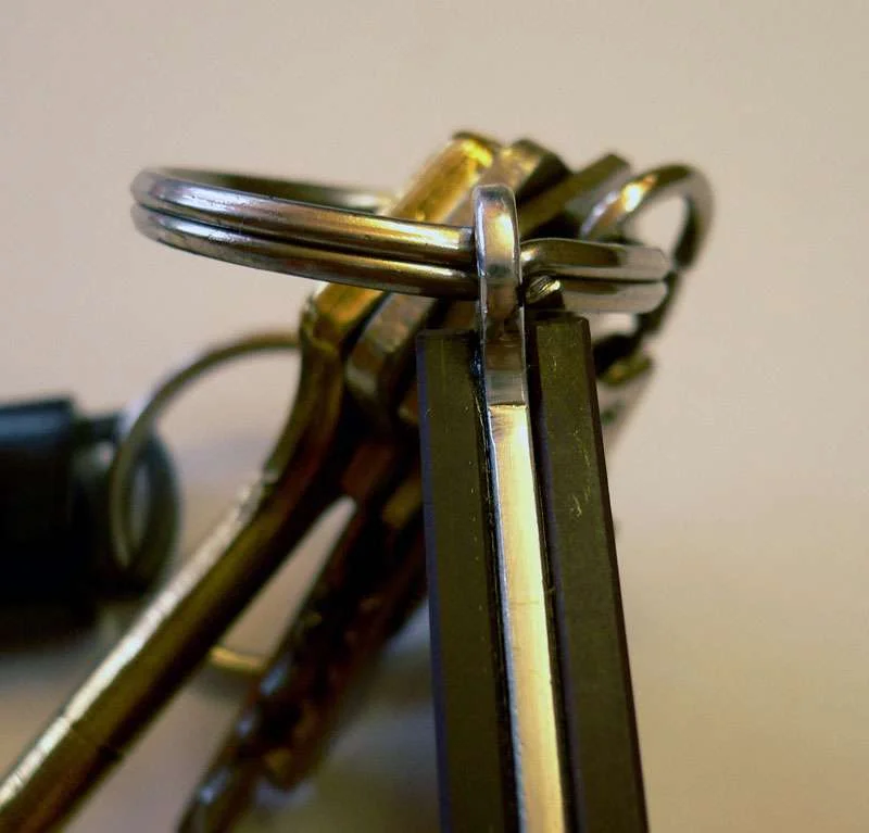

Вот что получилось.

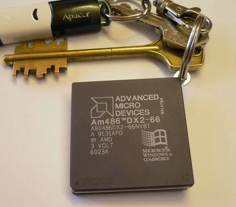

Так я не особо и задумывался об оратной стороне, всё равно у меня два проца склеены.
    33.6 KB · Просмотры: 168
Hacker, там ноги тупо припаяны к контактным площадкам, никаких дырок там нет
быть не может.. обязательно вставленны.. (хотя нет, у некоторых атлонов , особенно у мобайлов, ноги были припаянны к площадке..)
да действительно, было такое.. (если корпуса текстолитовые) ...
не, у меня обычный атлон 64 3000+ сокет 939
ну дык это текстолит.. там то точно дырки в плате.. попросту прогреть, и оторвать все ноги.. (кстати.. можно зажать в тиски ногами вниз.. греть обычным феном, сами отвалятся.. :) )
да я уж давно всё отковырял, но дырок нет, ты путаешь
