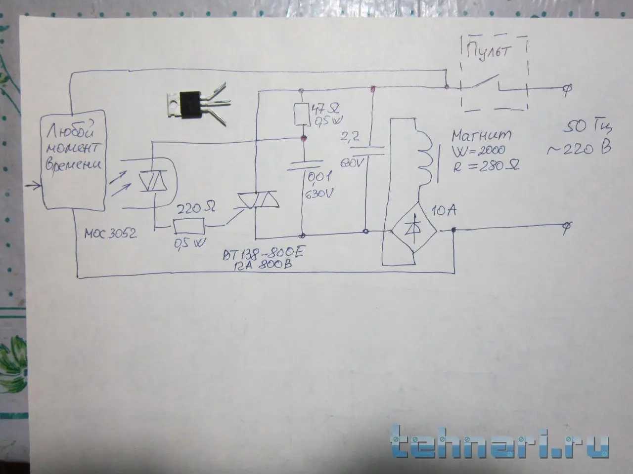

Спасите, гибнут симисторы! КЗ катод - анод, выходят из строя тихо, без дыма и разрушений. Это di/dt? Оставил снабберную цепь из даташита 47 Ом
0,01 мкФ. Схема с конденсаторным делителем напряжения. Что делать?

Выкинуть такую схему в помойку.
Зачем же так сразу?
Нагрузкой схемы является достаточно мощный электромагнит. При первичном включении в зависимости от фазы сети он может создавать импульс быстро нарастающего напряжения на конденсаторе, который, как я понимаю, создаёт удерживающий ток. При коммутации электромагнит тоже может давать импульсные перенапряжения в различные моменты.
Думаю, что стоит стандартно зашунтировать обмотку встречным диодом, а для ограничения начального импульса использовать последовательно включённый позистор.

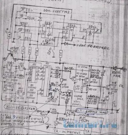

Странно. У меня подобная схема, только на тиристоре S4015L и оптопаре MOC3041 много лет управляет эл. магнитом (1510 витков, ПЭВ - 0,355 мм.) без проблем. Жалею только, что сразу не поставил оптопару с индикатором ноля, - магнит работал бы потише. Напряжение сети у нас скачет от 190 до 250 вольт.
Схема нарисована неправильно.
Оптрон своим верхним электродом д.б. подключен к аноду симистора.
Полагаю, источник проблем в снаббере. Какие конденсаторы в нем используются? (Сделайте фото.)
Как я понимаю, регулировка мощности по фазе открытия там не нужна. Если так, замените оптрон на аналогичный с детектором нуля.

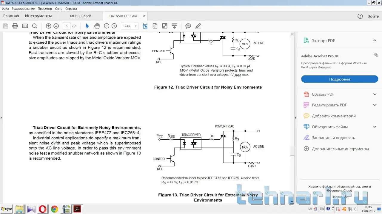

Нколаю: в том-то и дело, что снаббер, при таком подключении конденсатора в схеме вродь как и не нужен. В момент нажатия кнопки симистор открыт пол секунды, потом закрывается. Но кнопку дядь Вася может жать как хошь. Кондер может оставаться заряженным, плюс самоиндукция, в даташите предлагают варистор ставить. Но на сколько срабатываний его хватит?
