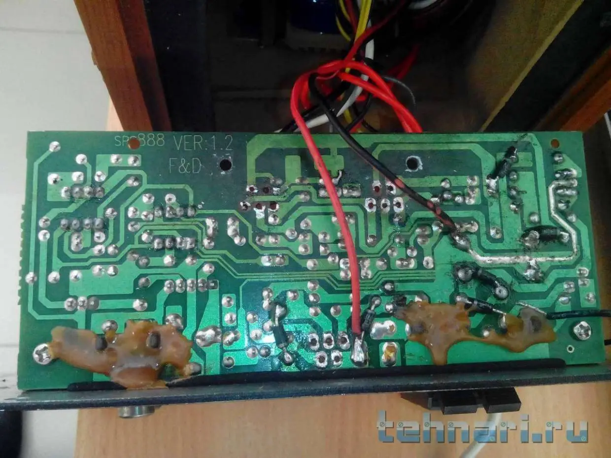

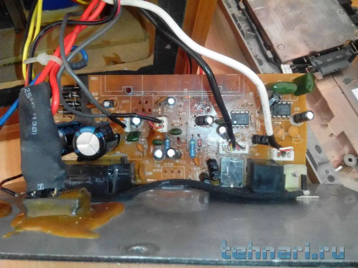

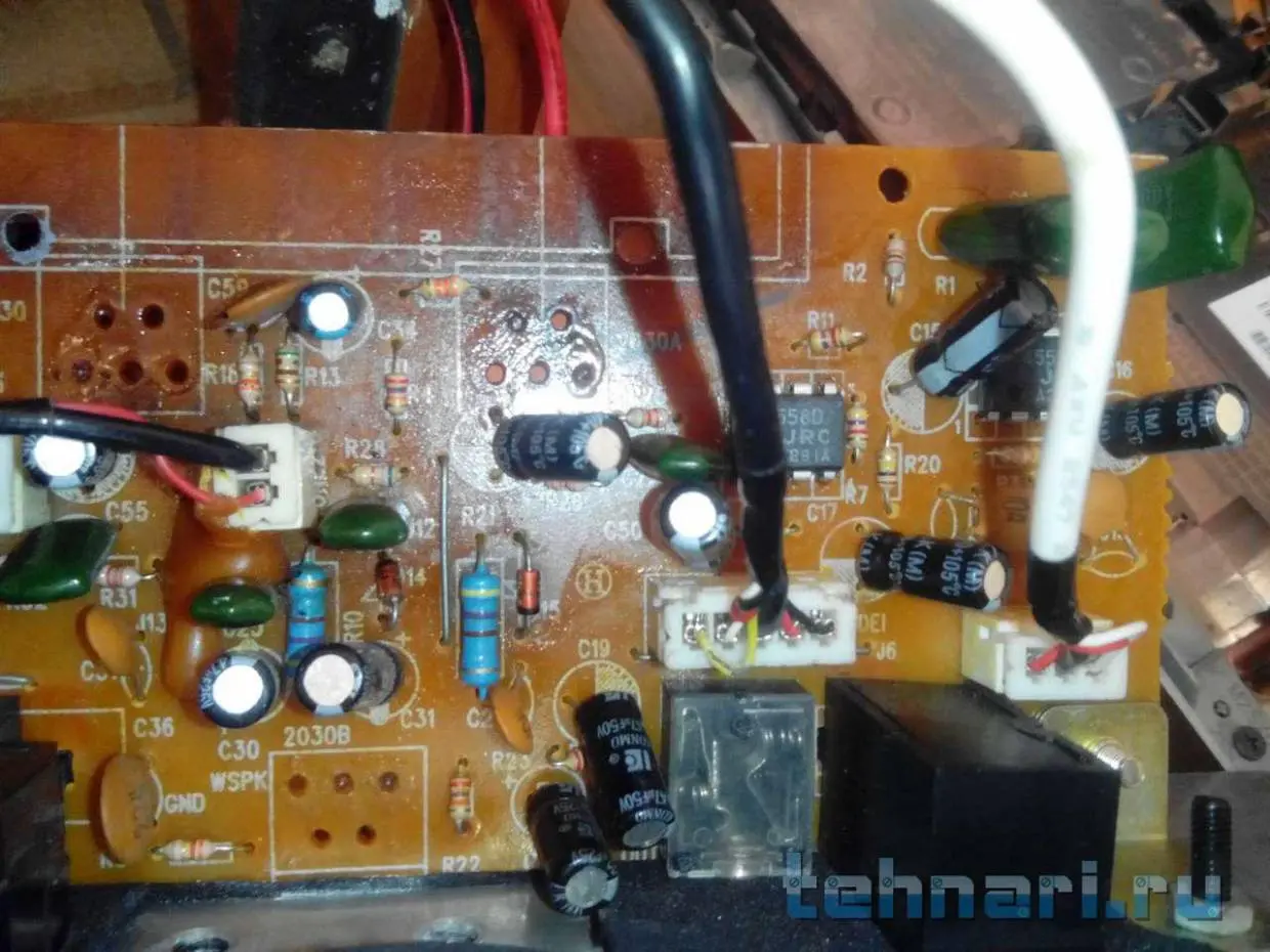

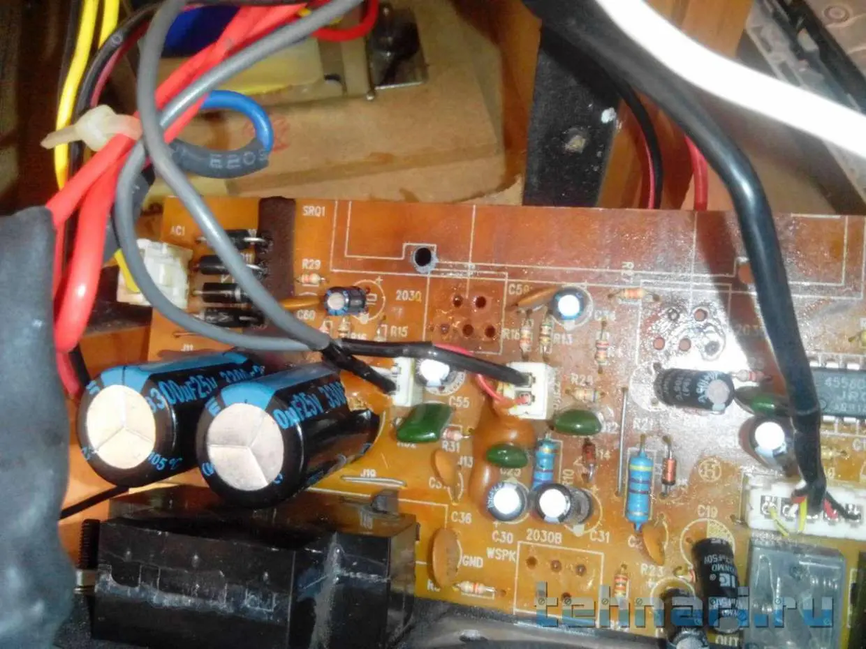

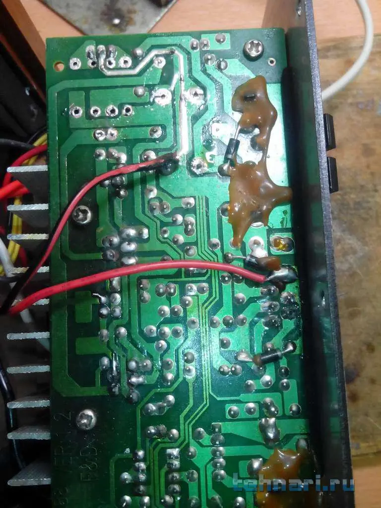

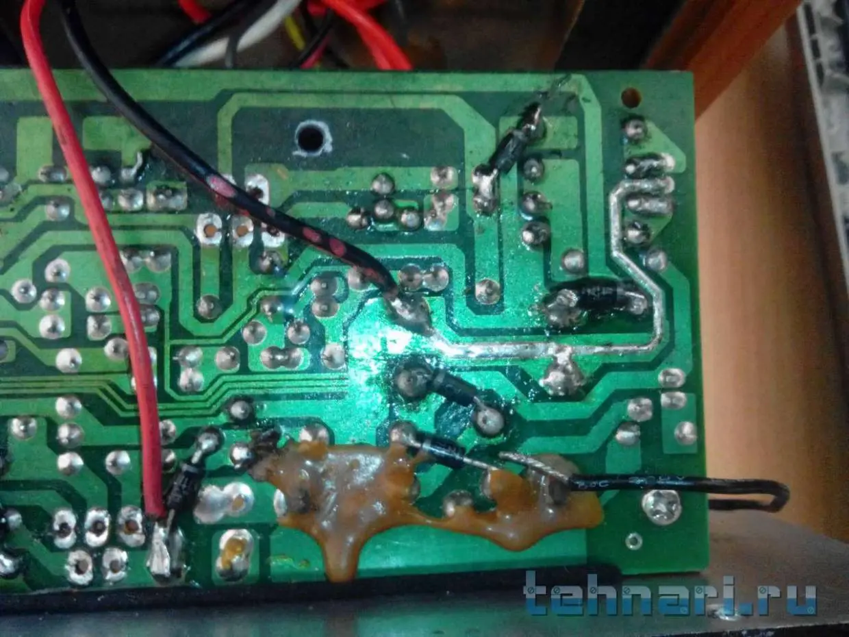

Добрый день.
Помогите разобраться с акустикой. Работает на 3-х tda2030a + 2 ОУ 4558. Проблема в том, что выгорает tda на одном канале (пробивает 1,2 ногу). Все микрухи и диоды поменяны. Кондёры проверены. Визуальных повреждений на элементах нет. С трансформатора питание в норме.
У меня какая-то странная плата. Не похожа на другие 820-ые. С обратной стороны ещё диоды. Схема не совпадает.
В районе микрух повреждены дорожки, но когда впаиваю там всё нормально. Я соединяю проволокой медной с жидким флюсом.
Всё началось с того, что усилок буфера был посажен без термо прокладки.
Схемы прилагаются. Помогите разобраться.

У меня нет фона. Я всё впаиваю, включаю и идёт дым. выгорает tda на одном канале.

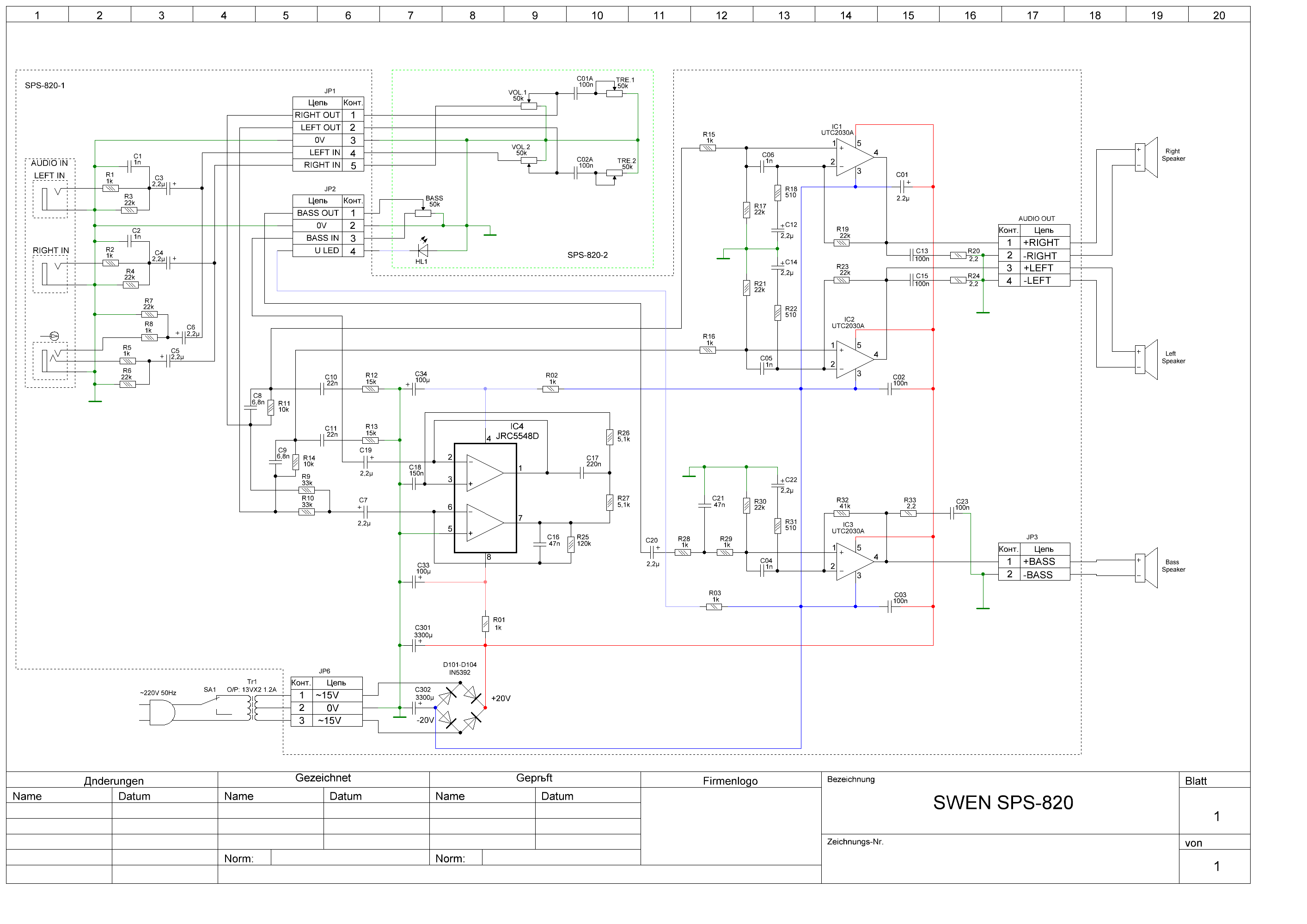

я вообще то не про фон а про плату и про схему во втором посте темы.

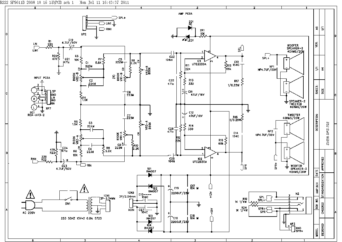

Та схема как раз и не очень сходится с моей платой. А приложении я добавил схемы которые более схожи.
Какие сделать замеры, чтобы двигаться далее. Сейчас все tda выпаяны. На плате 2 ОУ.

Я понимаю, что здесь все нереально умные ребята, так может кто посоветует методику поиска неисправного элемента в данной ситуации? Визуально повреждений нет, схема не совпадает. Вот у меня сейчас сняты 3 tda. Какие можно сделать замеры или может с ЛБП куда подать?

Без впаивания микросхемы проверяем напряжения на выводах 3 и 5. На выводе 3 относительно массы должно быть напряжение равное минусовому напряжению блока питания. На выводе 5 относительно массы должно быть напряжение равное положительному напряжению блока питания. Эти два напряжения должны быть примерно равны. Далее проверяем сопротивление между выводом 4 и массой. Там не должно быть короткого замыкания. Проверяем напряжение на выводах 1 и 2, должно быть около нуля. И корпус микросхемы должен быть изолирован от радиатора. Если эти условия соблюдаются - микросхема сгореть не может!
Только динамик отключи;)
И проверь на КЗ между 5 и 4 и 4 и 3 выводами. Только выпрямитель отключи.
Подав даже 220 В из электросети никаким образом не отразится на состоянии ИМС, т.к. ток входа не превысит единиц миллиампера.
Видеодоказательство есть?
Вот тут как раз смысл проверки питания. Если питание в норме, то КЗ там нет. Проверки делаются при выпаянной 2030.
Народ СПАСИБО. Проверю отпишусь.
