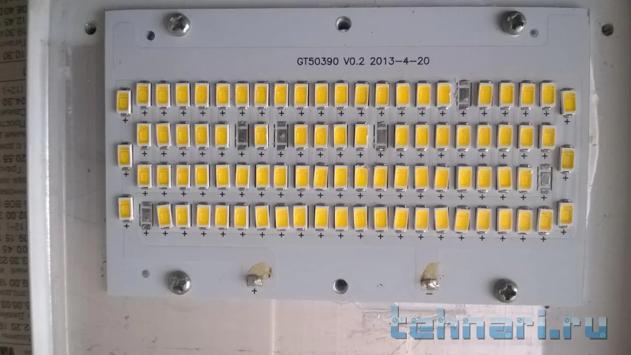

10. Прожекторы Navigator 50 Вт (набор из 90 шт СД) как уже писал (пост 17) за 2 года сгорели все 6 шт: 4 шт за 1 год (по гарантии
поменял), 2 только недавно. Разобрал, у обоих сгорели по 6 и 15 СД и в одном драйвер. В ремонте (хотя возиться не охота).
11. Прожекторы ЭРА 30 Вт (набор из 56 СД). Из 5шт 2 пока работают (их редко включаем), 3 сдохли (один залило водой, хотя он IP65 ?!!! Поменял по гарантии), 2 шт. разобрал (как назло гарантия кончилась за месяц до поломки): в обоих сгорели по 1 СД, в одном еще и драйвер. Пока в ремонте.

По поводу прожектора с фото, там помимо сгоревших светодиодов некоторые похоже тоже на подходе, советую после замены, на небольшое время подать повышенный ток, замкнуть несколько исправных светодиодов чтоб ток остальной цепи увеличился, таким образом сгорят слабые и не придётся ещё несколько раз лазить в светильник чтоб их поменять.
Тут есть трудности в ремонте - СД запаяны на алюм. пластине 2 мм толщиной, у СД кроме электроконтактов есть еще в центре контактная площадка для теплоотвода, тоже на пайке. Грели на плитке всю пластину с контролем температуры в пределах 100-120 гр, ИК паяльником поменяли плохие СД. Но после такой жарки у СД внутри появились потемнения вокруг кристалла, хотя все светят нормально.
Проблемы у этих прожекторов скорее всего из-за неправильно выбранных параметров драйвера: питание 37 В, СД включены группами последовательно по 9 шт, токоограничительного резистора нет. Но если СД имеют рабочее напряжение 3.7 В, то они явно работают с большим перегрузом! Пластина сильно греется, термопасту между пластиной и радиатором на заводе пожадничали (всего малюсенькая клякса), от СД-ов жарит теплом как от 50 вт галогенки.

Тут всё проще чем кажется, и одновременно сложнее))) Чтобы выпаять такие светодиоды с пластины я их просто разрушаю, выковыриваю люминофор и ломаю пластиковые стенки светодиода, дальше остаются две открытые металлические площадки которые легко прогреваются 40Вт паяльником и удаляются, потом зачищаю места оплёткой с флюсом, средний контакт оставляю голым а на крайние немного олова и флюса, дальше кладу светодиод на место и прижимая пальцем, прикладываю сбоку паяльник, и он моментально приаивается, так же припаиваю с другой стороны, средний контакт не запаивается но и фиг с ним, и так нормально. Пластину со светодиодами греть стит лишь в том случае если перепаиваются все светодиоды, иначе можно убить кристаллы и корпуса, СД легко паяются но не переносят длительного нагрева, только кратковременный. Флюс использую - "Для пайки алюминия", потом промываю спиртиком. Недавно приносили люстру мною же ремонтированную больше полугода назад, запаянные таким образом светодиоды горят хоть бы хны, перегорели заводские 2 шт, и ещё 9 на подходе были, тоже перепаял. Светодиоды 5730, заказывал в китае на али, рублей 50 за 100шт)))
37В явно многовато, если там действительно 37В, на самом драйвере обычно пишут максимальное напряжение что он может выдать, а подстраивается он сам. Главное ток, если ток на светодиоды 5630/5730 не превышает 150мА то норм, греться они и должны, для этого нужен хороший радиатор, но до 60 градусов это нормальная температура, 70-80 градусов уже плоховато но поработают, если больше то поработают но не долго))) Обыно выходное напряжение и ток можно отрегулировать с помощью изменения низкоомного резистора около шим контроллера. У нас у гаусса брака мало сравнительно с другими фирмами, про General к сожалению ничего не знаю, вообще в первый раз слышу)))

Мне проще отдать ремонтировать пластины на приборный завод. Но видимо там не такие хорошие спецы, если уже 3-й раз переделывают по причине перегрева СД. А сам я так и делал - поддел тонкой отверткой под корпус СД и они очень легко отскакивают.

Кстати внедрил и успешно использую "нагревательный столик" Офигенно раотает если надо много светодиодов перепаять, кладёшь матрицу на лампочку, и греешь пока припой не расплавится, естественно с флюсом, потом просто снимаешь пинцетом нерабочие светодиоды и кладёшь рабочие, главное заранее всё подготовить и быстро сделать чтоб лишний раз не мучить.
