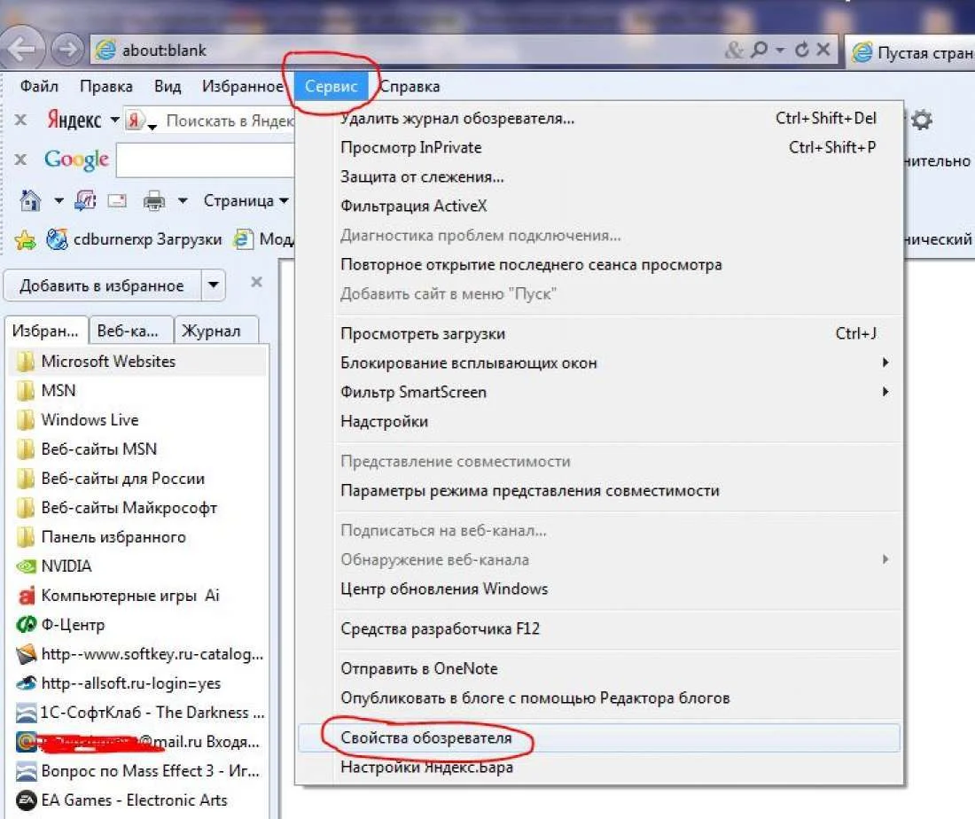

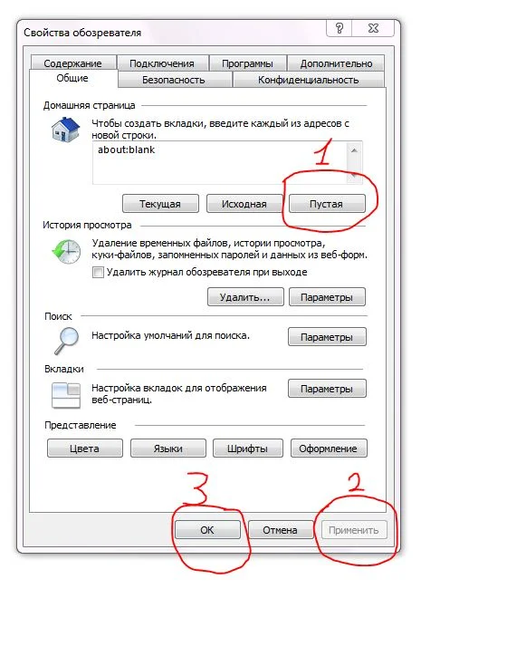

Сразу после включения семерки открывается эксплорер
Как это убрать? А эксплорер еще и с пустой страницей а в адресе http:/// и всё...-\- А началось это(а может совпало) с войной с тем что эксплорер при открытии всегда открывал АРЕНА - лучшая онлайн РПГ ... удалял это где только мог , и реестре, но только этот адрес. может что нахимичил... А после нажития на значок яндекса в экплорере он (яндекс) открывается и хоть что хочешь ищи ( т е интернет есть)
ненавижу эту арену... и как она только во все компьютеры попролазила... и тут уже вон "лучшая онлайн.."тьфу! от балды написал и смотрика как запомнилась
Так в чем проблема то? :) Автозагрузка мешает?
Mikael В свойствах обозревателя прописать нужную стартовую страницу.
Включить HijackThis, пометить в R1 и R0 Апеху и ссылки на МикроСофт. Пофиксить. Перезагрузить, проверить.
автозагрузка пуста
А эти действия делали в IE.

Ура. А теперь можно советы из темы прочитать.
в свойствах обозревателя стоит стартовая яндекс, несколько раз на яндексе нажимал "сделать стартовой" все безрезультатной, даже в реестре находил старт пейдж и вставлял адрес яндекса( хотя хотел бы панель закладок) Где этот HijackThis не нашел даже поиском, его нужно скачивать и ставить? в R1 и R) Anexy и какие и куда ссылки...
поставил в свойствах обозревателя about:blank, хотя и раньше ставил пустую , перевключаю ие и опять в адресной строке http:/// tehnobanka если б было всё так просто я бы не морочился с темой и не позорился типа я не знаю простейшего, вы почитайте первый пост! То что касается настроек эксплорера я их по-моему все просмотрел сразу же. Я расчитываю узнать то что я не знаю...
